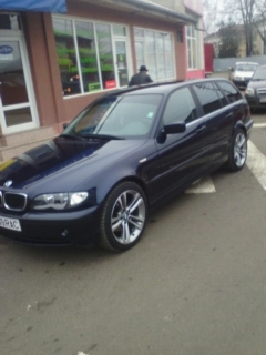

cu touring-ul meu, in 6 ani am facut 80 de mii de km!
am schimbat doar turbina, cu una noua!
cu basculele nu am avut probleme, am schimbat doar bucsi!ce-i drept am avut jante pe 16, acum am trecut la 18 download.gif
Edited by LUKAS320d
OFF:Ce jante sunt alea Lukas?
ON: Ca posesor de 320D FL CR ma pot declara multumit de masina dupa 3 ani,probleme doar la turbina,consumabile(frane+filtre+curele+fulie),un furtun care s-a fisurat si cam atat.Daca prinzi una in mintile ei (nu a fost cazu la mine) poti dormi linistit.

am un 318 din 2002 dak te intereseaza Facelift si M-tehnic ... e cel din poza :D
Sunt model Sport Line Styling 397.
