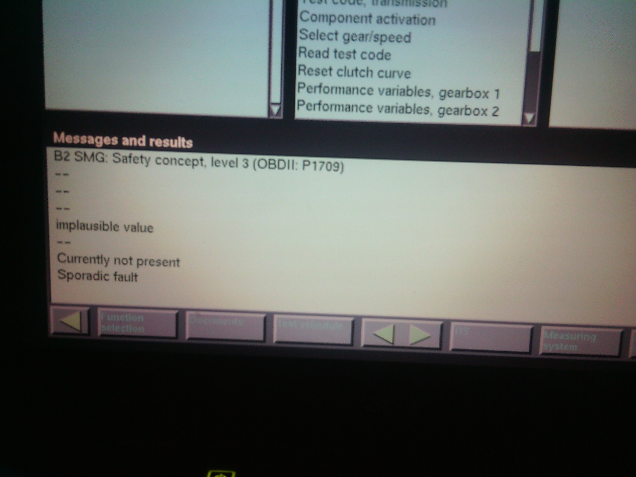

Intradevar softul de smg este greu de modificat. Cei care au spus ca pot sa faca lucrul asta sunt : evolve Anglia. Este o companie mare de tuning cu multe pproiecte realizate(se poate vedea pe site ul official). O alta posibilitate era horspowerfreak care au dat faliment.
Una peste alta, evolve a spus ca poate sa imi modifice softul. Zis si facut, le am platit softul(destul de scump) si surpriza nu functioneaza. Masina are fix aceleasi sintome. Le am scris si mi au spus ca nu are cum sa nu functioneze pt ca au facut deja aceasta modificare. Au dat vina pe o defectiune mecanica.
Singura proba pe care o mai pot face este sa pun raportul original. Doar la anul pot face aceasta modificare, anul asta nu mai am timp.
Daca o sa schimbe bine cu raportul vechi insemna ca softul nu este bun si ar trebui cumva sa imi returneze banii (desi am slabe sperante). In fine nu mai conteaza masina sa schimbe in parametric, asta conteaza.
Intradevar deja am primit niste raspunsuri de genul asta de la firme mari de tuning sa dau smg ul jos. Nu vreau sa fac lucrul asta pt ca imi place maxim cum schimba . Sunt multe proiecte de m3 e46 cu smg care au multi cai.
  • 7 months later...
Buna seara dragi forumisti.Dupa multe incercari de a face un soft pt raportul 4.44 am ajuns la concluzia, ca nu se poate face nimic. Desi am vorbit la wpp,exelixis,legal racing nu au putut sa imi faca soft la cutie. Singurii care au spus ca pot, au fost evolve anglia. Am achizitionat softul de la ei, dupa instalare masina nu schimba bine(mi au spus ca am probleme la modulul smg). Anul acesta am pus raportul original 3.62 , masina schimba perfect.Cine este interesat de un raport 4.44 sa ma contacteze( pe cutie manuala este k, nu sunt probleme). Edited by Sorin_
