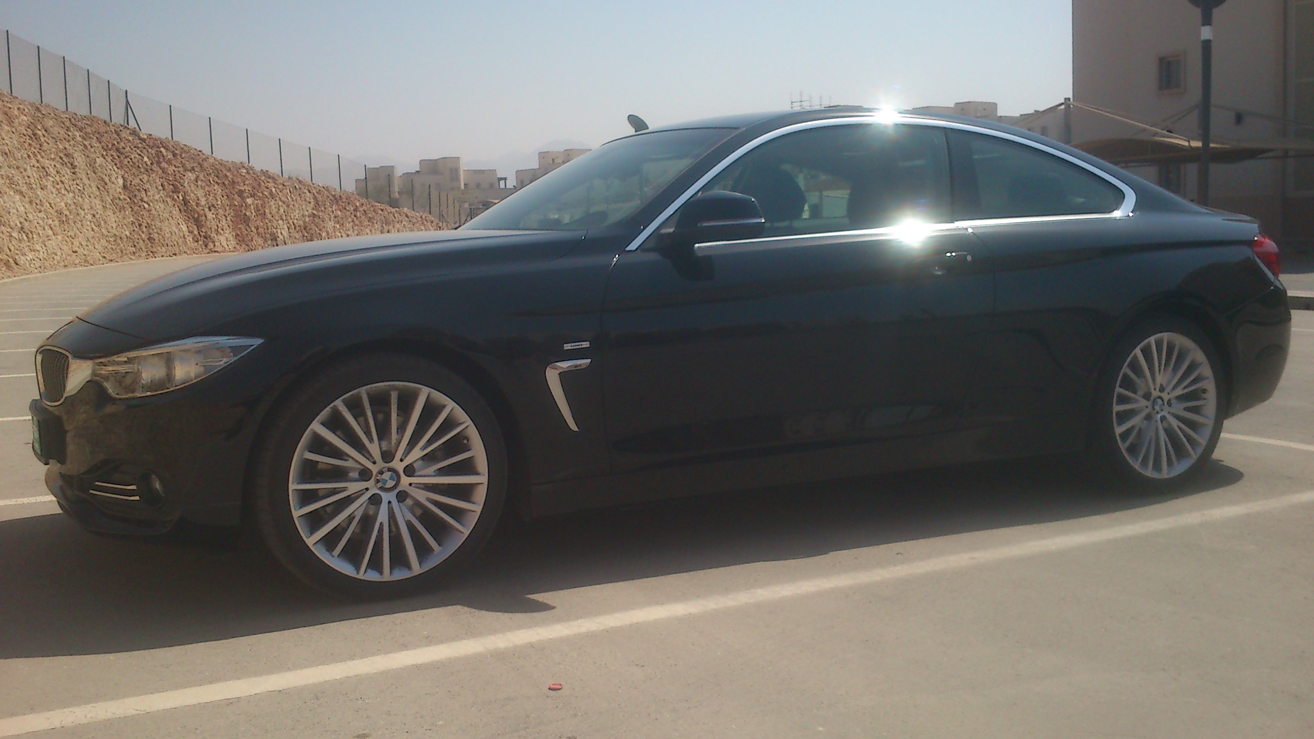

Salut din nou !
Tin sa precizez de la inceput , ca nu am intrat pe forum ca sa ma plang inainte de a lua masuri, asa cum s-a sustinut, nu am vrut sa fac contrareclama , eu fiind un impatimit al marci , nimic nu ma va face sa schimb marca indiferent de problemele care apar.Oricum find un model relativ nou am vrut doar sa impartasesc experientele mele, intradevar doar cele negative , pentru ca motorasul asta de doar 2 litri si 245 caii poate sa-ti aduca o gramada de experiente placute , masina asta are viata la propriu cand apesi butonul sport+ :hyper: .Poate a fost doar un caz izolat (sa speram ).Credeti-ma stiu ce inseamna sa ai problema asta in EUROPA la o masina in garantie , dar voi nu stiti ce inseamna sa ai aceeasi problema intro tara atat de izolata cum e OMAN, unde personalul intradevar calificat e aproape inexistent.Aici nu exista asfalt acum 10 ani sau cel putin asa mi s-a spus.
Cum astazi am avut mai mult timp liber am fost bineinteles la service , le-am spus problemele dupa care , in urma unei scurte verificari vizuale asta suna pe un altul si pleaca. Apare un al doilea un ingineras indian la costum ,asculta motorul vreo cateva secunde dupa care ma invita in masina unde ii arat si celelalte probleme mai putin grave.
Raspunsuri si rezolvari:
Bratul care aduce centura esueaza pentru ca aici este foarte cald iar masina este neagra si se incalzeste si mai tare la interior in felul acesta centura facuta din poliesteri se inmoaie si nu mai sta pe capul bratului , aluneca. O rezolvau inainte la E90 prin montarea unui inel de plastic pe bara metalica care fixa centura sub scaun ,modificand pozitia centurii , dar inca nu au solutie la modelul asta centura fiind montata diferit,solutia de moment este scoaterea sigurantei pentru ca bratul nu poate fi anulat din soft. Asta ca sa nu mai rada colegii cu masini americane de mine!
Greerasi sunt doar de moment findca plasticele sunt noi dar dupa ce se mai aseaza praful vor disparea! si tind sa-i dau dreptate la asta.
Bataia de la motor a identificat-o ca venind ori de la unul dintre arborii cu came ori de la pompa de vacuum, ca e deranjanta dar nu pare atat de grav si m-a sfatuit prieteneste sa nu umblu la motor deocamdata sa astept pana la prima revizie sa vedem daca se accentueaza , iar daca se intampla totusi ceva grav masina e in garantie. Cu alte cuvinte exact ce m-au sfatuit si colegii de la birou trage pe ea pana spargi motorul ca oricum il schimba nu il repara .Chiar sunt doua cazuri printre colegii care au facut asta.
Acestea fiind spuse , nu-mi pare rau ca am ales modelul , este primul BMW seria 4 vandut in Orientul Mijlociu , am primit telefon de felicitare din Dubai atunci cand am plasat comanda si atunci am aflat de asta. Mi-au dat cheile cu zece zile inainte de lansarea oficiala 10 OCT dar nu si masina.
