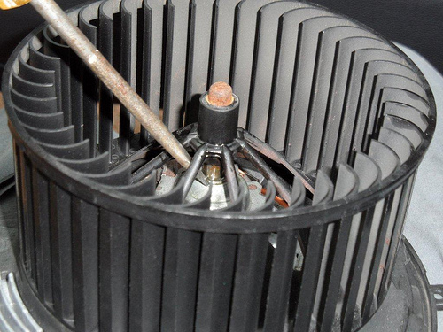

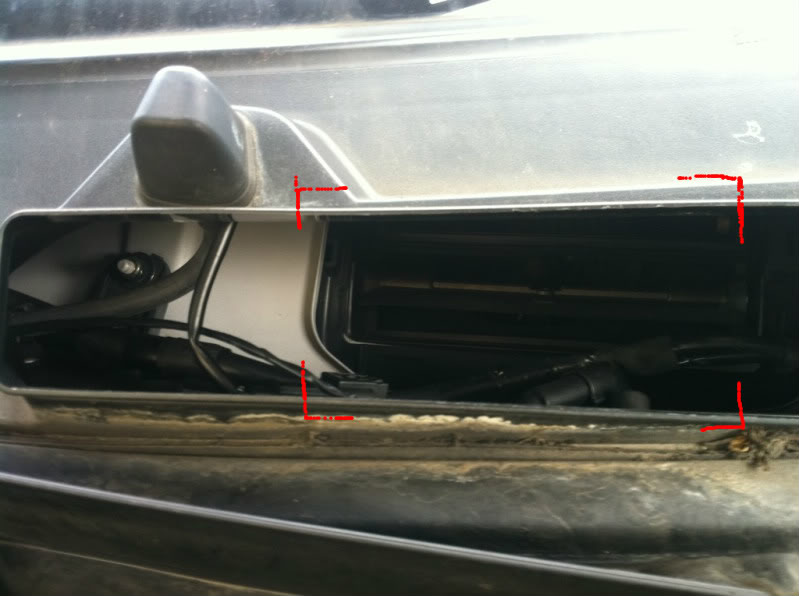

Am fost cu masina la service, le-am semnalat problema si baietii deja stiau despre ce este vorba, mi-au spus ca este o "problema" comuna intalnita la E90. Mi-au pulverizat ventilatorul vinovat cu un spray si se pare ca intradevar s-a rezolvat. Cu mentiunea ca acel scartait va aparea din nou peste cateva luni, cand va trebui repetata procedura. O sa atasez o poza cu locatia prin care trebuie pulverizat spray-ul , sper sa va ajute pe toti.

Aveti grija cand dati cu spray acolo, sa nu dati in exces. Eu am reusit s-o blochez anul trecut si a trebuit s-o dau jos complet, am deblocat-o, gresat-o, pus niste vaselina pe axul ala si ... so far so good, vad ca n-a mai facut zgomote si merge normal.
Varianta nu spray (wd-40) la mine nu tinea mai mult de 1 sapt.

Eu am rezolvat cu WD40 + un furtun subtire de perfuzie care concentreaza jetul doar unde trebuie fara exces. Recomand sa folositi spray cu teflon si sa repetati procedura peste 500 km.
Ai dat pe surubul ala din mijloc sau unde mai exact? Si la mine scartaie mizeria dreaq :angry:
Salut
Pe poza 2 langa surubelnita pe ax cat mai concentrat, daca nu ma insel trebuie inpins corpul ventilatorului in jos, sa fie eliberat axul cat mai mult . Dupa aplicare trebuie pornita ventilatia si se poate repata procedura. Prea mult exces poate sa afecteze partea electronica, deci cu grija.
Edited by Lumpi
I-am dat si eu cu WD-40, dar in mers, la viraje, tot mai scartaia. Am luat un spray cu vaselina lichida si am pulverizat din abundenta :ermm: Toate bune si frumoase, mai scartaia mult mai incet si doar la rece, 1 minut maxim, in rest liniste...Problema e ca de vreo doua zile nu mai creste viteza ventilatorului, adica indiferent pe ce treapta tin climatronicul, el ramane la prima treapta si abia sufla. :no: Deci blocat nu e, dar nu mai creste intensitatea. As comanda ventilator, dar mi-e sa nu fie din alta parte problema...Prin urmare, orice sfat e binevenit. Thx!
