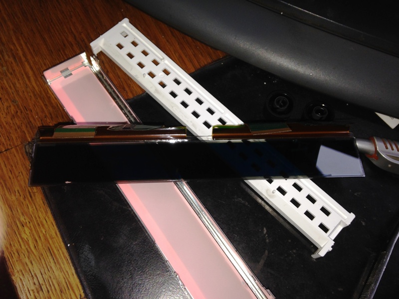

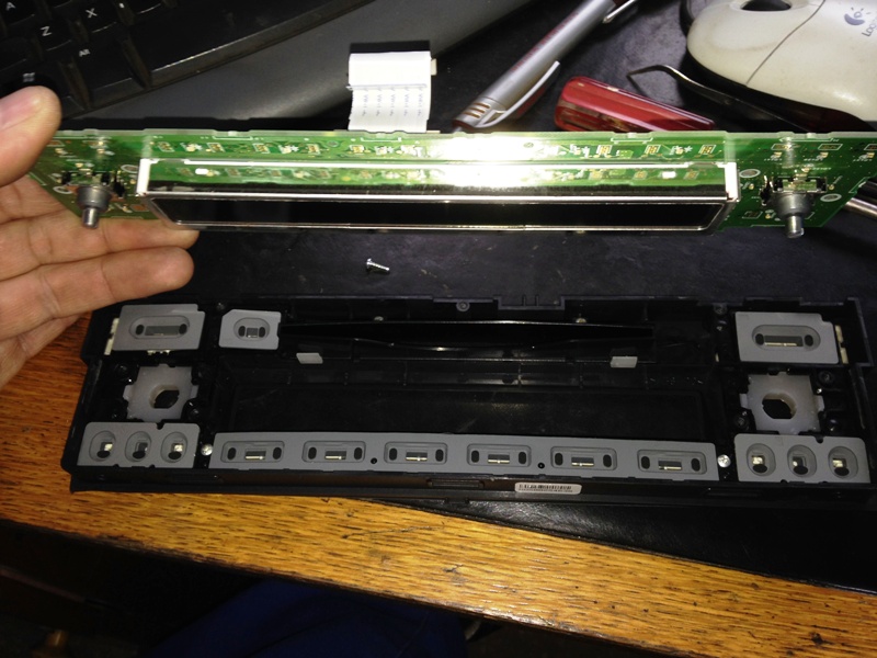

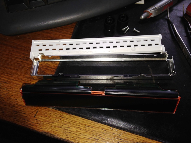

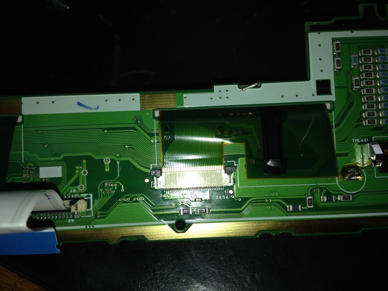

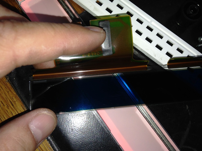

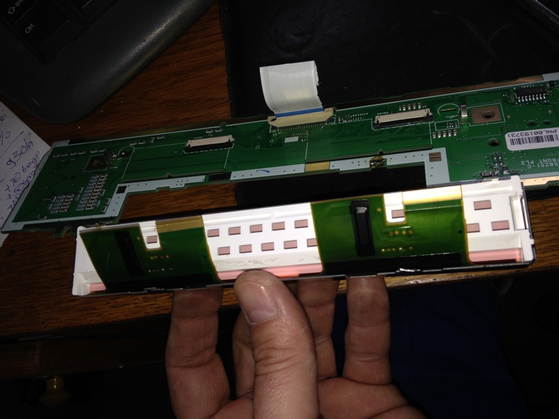

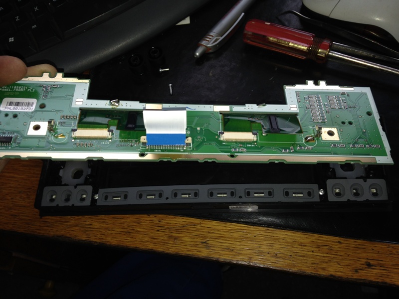

deci am demontat tot panoul fata pana am ajuns la display , nu prea ai ce sa ii faci acolo, conexiunea intre placa si display este pe baza de banda si este lipita cu un silicon... cred ! , deci daca nu ai piesa , adica display nu ai ce sa ii faci , deci nu recomand demontarea
atasez cateva poze
in ultima poza se vede clar cum este lipita banda de display
