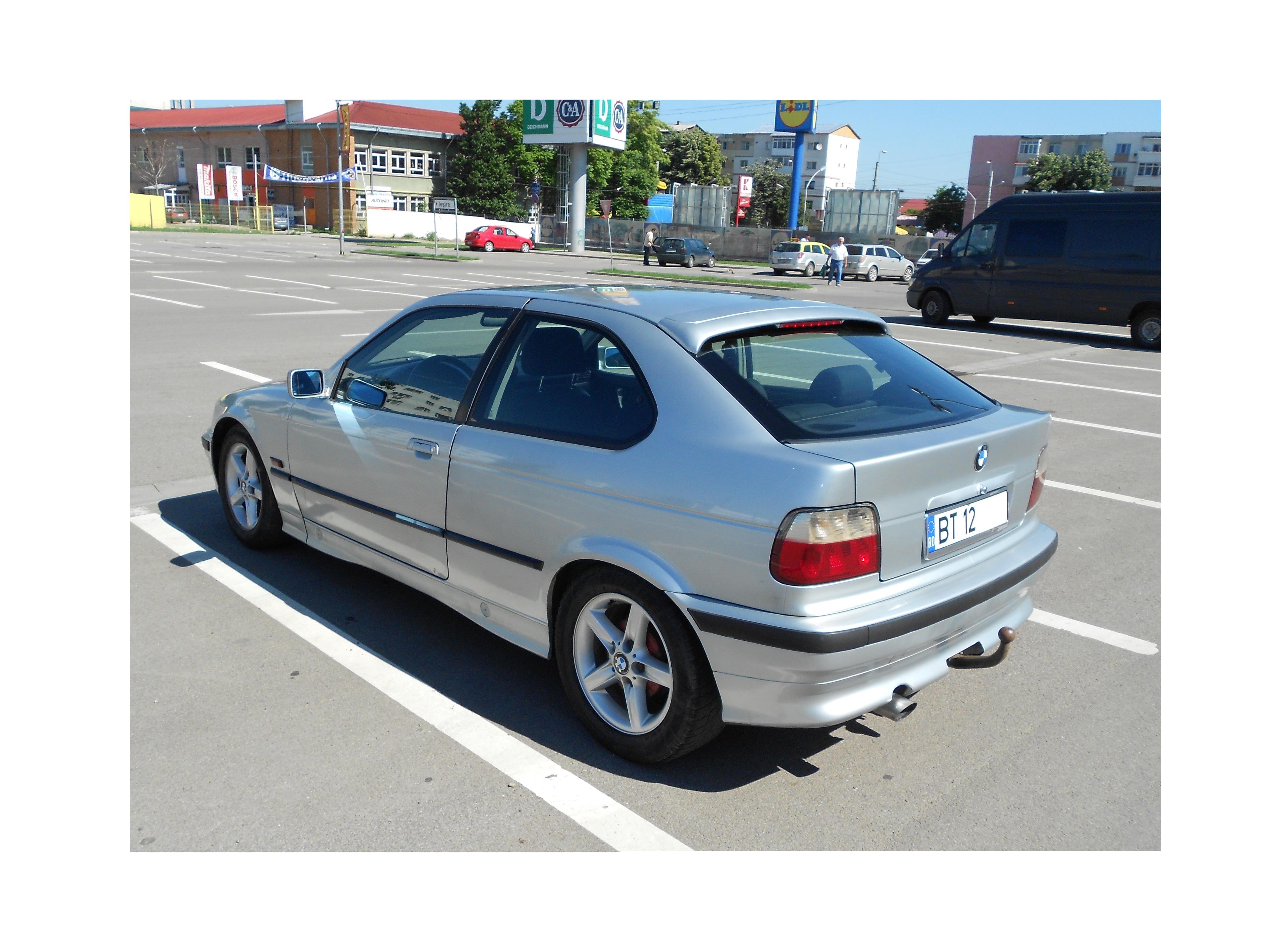

Pun si cateva imagini cu pisicuta..
sunt cam mari pozele si ma limitez la trei
Edited by secadan
