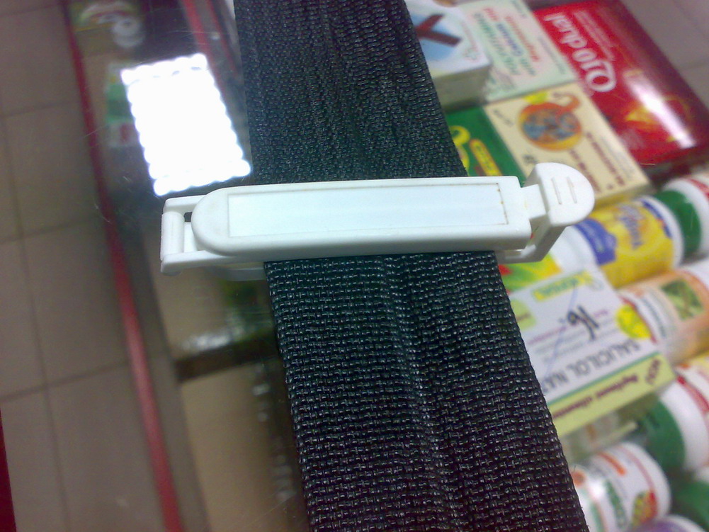

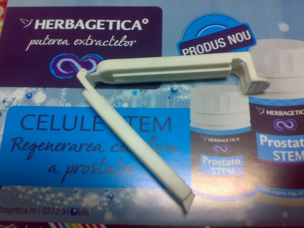

Salut!Revin cu doua fotografii sa va faceti o idee cam ce dispozitiv se foloseste pentru a bloca centura sa nu intre la loc in dispozitivul de stocare:post-46628-0-13625200-1390461866_thumb.jpgpost-46628-0-99318500-1390461878_thumb.jpg
:p am si eu asa ceva...dar nu mai stiu de unde...mi se pare ca am cumparat un produs care la randul sau continea acasta ''clema'' ...
