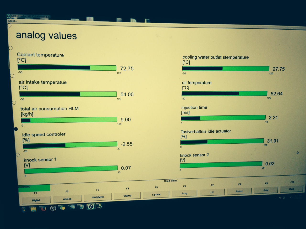

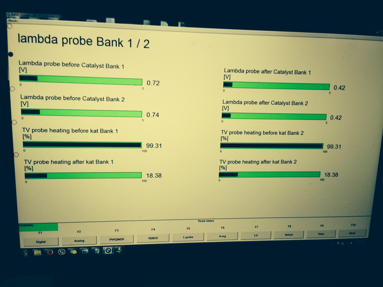

am facut si un mic tester si urmatoarele au aparut
, test facut cu inpa
8 air flow meter
228 lambda contol tolerance bank 2
191 lambda probe heating downstrem sensor 2
(am sters toate erorile existente si cele mentionate mai sus au aparut dupa 200 de km ) chekc engine nu e aprins in bord , si masina parca.... pica in nas la pornirea de pe loc , si acceleratia flucteaza cam tare la mersul cu spatele
se poate sa fie debitmetrul dus si de acolo eroare la senzori lambda?
cum as putea sa verific , ca nu vreau sa ma apuc de cumparat aiurea

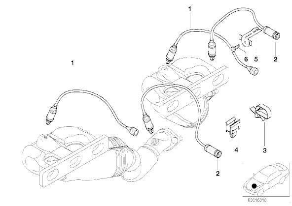

ma ajuta careva sa indentific sonda care trebuie ? ma gandesc ca daca era debitmetrul dadea eroare la ambii sensori
http://realoem.com/bmw/showparts.do?model=BN32&mospid=47617&btnr=11_2181&hg=11&fg=50
Prima oara verifici coturile din cauciuc sa nu aibe pierderi de vacum, poate sa traga aer fals, schimbi filtrul de aer, asta ca sa nu schimbi debitmetrul degeaba. Verifica/schimba bujiile.
filtrele is schimbate odata cu uleiul (ulei, benzina, aer ,polen ) chiar dupa ce am luat masina ( au vreo 400 de km) incerc si bujiile , o sa le schimb cu un drum . sa ma duc pe OEM la buji ?
Eroare la sonda lambda 2 o da din cauza debitmetrului.
Simptomul spus de tine e clar de debitmetru.
Schimba doar senzorul ,neaparat pe Bosch si o sa scapi si de pusul in nas si de cele doua erori.
Bafta !
mersi frumos , incerc unul zilele astea sa vad daca e 100% ala , revin
