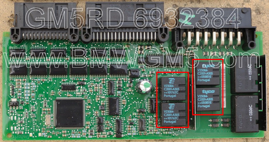

am un e46 cu modeul GMR5RD pe masina si aveam problema comuna cu inchiderea/ deschiderea usilor, atat din cheie cat si din butonul din interior.
am cumparat un alt modul GM5 (simplu) functional din dezmembrari si am schimbat cele 2 module ce tin de inchiderea/deschiderea usilor .
efecte: nu mai merge nimic legat de comenzile din cheie, doar de la butonul din inauntru care doar inchide usile, de deschis nu.

deci, s-au inlocuit toate releele de pe modul, toate 4 (cele din poza), alea ce tineau de inchidere/deschidere. Acum nu mai am probleme cu inchiderea usilor de la butonul de pe consola, insa, cheia am reinitializat-o cu succes (la final s-au inchis si deschis usile), dar, dintre toate butoanele cheii functioneaza doar cel cu deschiderea portbagajului, celelalte nu functioneaza; atunci cand apas butonul de deschidere de pe cheie se aprind doar becurile din masina, insa usile nu se deschid, iar cand apas butonul de inchis de pe cheie nu face nimic.
* Tin sa mentionez ca:
1- masina are alarma OEM;
2- atunci cand bag cheia in usa soferului sa deschid masina manual, nu se deschid toate usile, doar usa soferului, la fel si atunci cand o inchid;
3- chip-ul de pornire din cheia cu telecomanda nu mai functioneaza (am doar 1 cheie de acest fel), eu in momentul de fata pornind masina cu cheia fara telecomanda;
*este posibil ca acel actuator din usa de face figurile explicate la pct.2 sa fie de vina pentru toata nebunia?

Deci, telecomanda de pe cheie merge, dar doar inchide usile, de deschis nu vrea...in momentul in care apas butonul de deschidere a usilor si din interior si de pe cheie, se aude releul din modul cum "țĂŁcĂŁne", dar usile nu se deschid...
atunci e calr, modulul tau are probmele pe releele de inchidere
Iti trebe modul cu aceleasi optiuni sau mai multe decat masina ta.
Exemplu:NU poti pune pe o masina cu 4 geamuri electrice, si trapa, un modul confor de pe o masina, cu geamuri electrice doar pe fata.Cam asta e principiul.
Si daca iau un modul de pe o masina fara alarma, iar a mea are alarma...presupun k nu o sa mi functioneze alarma, nu?... Si apropo, modulul meu finctioneaza beton...alta e problema k nu deschide usile....am de ales intre: modul, cheie si actuatori usi. Modulul testat si paratestat - functioneaza... Cheia testata si etc - functioneaza....mai raman actuatorii usi. O sa incep cu usa sofer, am comandat deja broasca, am inteles k are un senzor ceva, chesti din astea ce tin de mecanisme fine....Oare, inchidere centralizata aftermarket se poate monta pe e46?
Am testat releele cu bateria de 12v si functioneaza perfect, insa atunci cand incerc sa deschid masina din interior de la buton, se aude releul cupland, dar in acelasi timp se aude si broasca de la usa care nu deblocheaza, "tacane", dar nu deblocheaza...daca incerc sa deschid manual cu cheia in butuc, nu mi deschide decat usa soferului si cateodata nici nu ridica "țumburusul" ala de tot,trebuie sa incerc de mai multe ori ...
