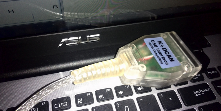

Am imprumutat de la un prieten de pe forum interfata din poza 2. Am instalat inpa 502, intrebarea e ce fac mai departe? (am luat si restul de soft din poza 1). Am pornit INPA, mi se pare ca la un moment dat se blocheaza, apare cu not responding, iar interfata, in momentul cand am bagat-o in USB, nu a recunoscut-o si nici nu s-a instalat niciun driver pt ea:

Pai din prima poza rezulta ca nu ai instalat tot ... Ai folosit "BMW standard tools 2.12" ? Daca da , aveai 2 sau 3 pasi de facut , respectiv instalare , copiere de fisiere si update ( daca era cazul , nu obligatoriu ).
Mersi. Da, pasul 2 si 3 sigur nu i-am facut. Problema e ca la cautarile de pe google, am gasit tot linkuri fara continut, am luat tot pe bucatele. Tot ce am instalat a fost standard tools 2.12 , m-ar ajuta f mult un link sau ceva complet.

De unde esti ? Lasa-mi un pm cu adresa de e-mail , poate o rezolvam cumva si-ti trimit ce ai nevoie ...
