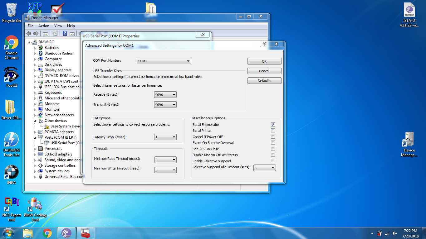

Setari port:
Now change the transmit and receive settings in the drop down boxes to 2048 for both transmit and receive
Now change the latency setting from 16 to 1
Fisierele obd.ini, comdlg32.ocx si MSCOMCTL.ocx se copiaza in folderele: C:\Windows, C:\System32, C:\System si C:\SysWOW64.
Fisierul obd.ini se copiaza si in C:\Ediabas\bin\
Pe urma se deschide Command Prompt ca si admin si se introduc urmatoarele comenzi:
regsvr32 comdlg32.ocx
regsvr32.exe MSCOMCTL.ocx
Fisierele comdlg32.ocx si MSCOMCTL.ocx trebuie sa fie copiate si lanaga executabilul de la BMW Coding.

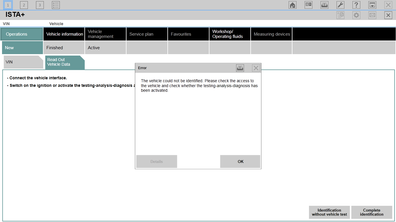

Am si ista instalat si tot nu citeste nimic, nu stiu ce naiba sa ii fac.
sa fac scurt intre pini? o fi din cauza aia ? eu pe laptopul meu folosesc doar inpa si ncs , la el am instalat si ista si spune ceva de genu ca nu poate sa comunice cu vehiculul.
Nu mai tin minte exact, pentru ca l-am setat de ceva timp, insa cred ca e ok setat cablul, ai facut si butonul deci e ok.
Eu cand am facut ISTA am primit un cd cu un tutorial, l-am urmarit atent si mi-a mers din prima(e90 320d m47), insa pentru sefu( x5 e70) nu i-a mers deloc. A trebuit sa fac update la sp daten. Sunt mai multe variabile, dar pentru mine asta a fost un element decisiv.

Mersi de informatie o sa Încerc mâine probabil sau la noapte ca acum nu mai am nervi,am instalat easy bmw tools (ãla de e doar un setup ce Îti instaleazã toate programele) si acum stau ambele aprinse battery si ignition, dar fãrã sã Îi pun contactul , am crezut cã am built cablul când i-am fãcut buton, dar am bãgat În laptopul meu si merge perfect, o sã sterg tot si iau de la Început cã e futut ceva prin toate fisierele alea, nu Îmi dau seama ce.....
Trimis de pe al meu SM-G955F folosind Tapatalk
Edited by Robert Iorgovan
Am totusi o intrebare inainte sa comand un nou cablu. Cablu momentan: https://www.ebay.com/itm/For-BMW-USB-OBD-K-Dcan-Diagnostic-Cable-Switched-INPA-DIS-SSS-NCS-Coding-ISTA/113012020286?epid=13017529786&hash=item1a500a943e:g:czkAAOSwPcBbMdJ8
Am codat mai multe masini, dar uneori imi da eroare( nu se conecteaza la masina). Exemple: E46, E70. La e46 unei colege a mers, la alta cunostinta nu. La E70-ul sefului a mers, la alta cunsotinta nu. Am avut si un E92 recent cu N47 pentru diagnoza si nu a vrut. La M47 nu am avut pana acum eroare(e90 si E60).
Am facut eu acea conexiune intre pinii 7 si 8, sa ii pot conecta sau nu.
Parerea mea, din cate pot sa imi dau seama este cablul... Si aici as comanda unul din america, cica ar fi foarte bun.. nu dau nume.
Poate fi altceva? Adica la ambele E70 am avut acelasi cablu, acelasi ncs/ista, aceeasi baza de date si setari si la unul a vrut iar la celalalt nu...
