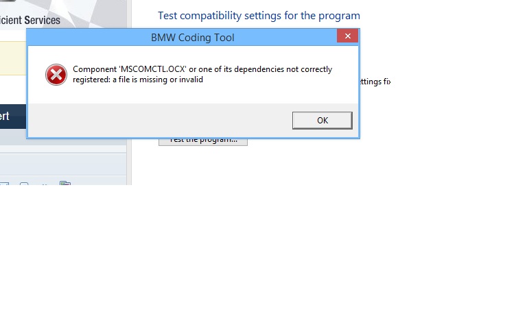

Fisierele obd.ini, comdlg32.ocx si MSCOMCTL.ocx se copiaza in folderele: C:\Windows, C:\System32, C:\System si C:\SysWOW64.
Fisierul obd.ini se copiaza si in C:\Ediabas\bin\
Pe urma se deschide Command Prompt ca si admin si se introduc urmatoarele comenzi:
regsvr32 comdlg32.ocx
regsvr32.exe MSCOMCTL.ocx
PS: Fisierele comdlg32.ocx si MSCOMCTL.ocx trebuie sa fie copiate si lanaga executabilul de la BMW Coding.
PS2: Trebuie sa faci si la port ceva setari (din Device Manager): La transmit and receive pui 2048 iar la Latency pui 1.
