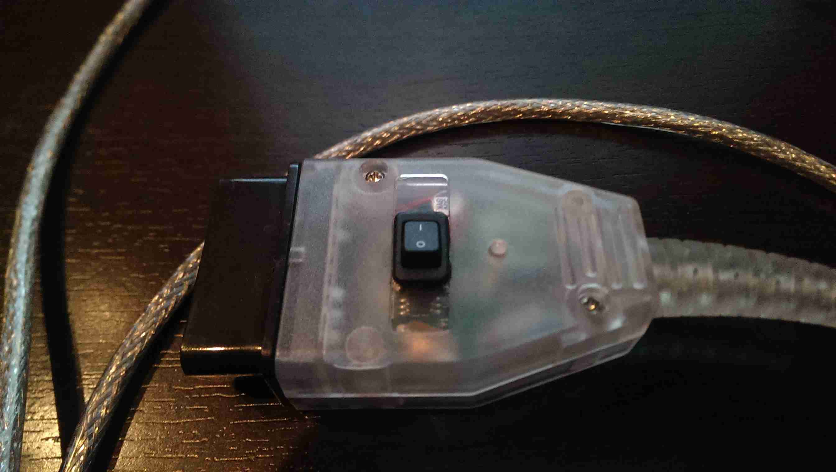

@RobyS am montat deja un intrerupator pe interfata si tot acceasi chestie, eu am E46 320d, 2004 110kw si am inteles ca la cele mai vechi ar trebui uniti pinii

pai a ta e veche ... E46-le in general e vechi .... la E60 merge fara fire unite.

@RobyS mare dreptate ai avut, batran e 46, am reusit sa citesc modulele, multumesc de sfaturi, cu pinii uniti citeste ce dorim :goodjob:
@Butzy, multumesc pentru idea cu intrerupatorul montat pe interfata si nu in ultimul rand pentru topic :thumbsup:

post-65167-0-23111500-1398452135_thumb.jpgAm gĂŁsit un buton mic numai bun de inclus ĂŽn interfațĂŁ.
