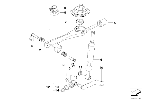

Daca tot o sa umblu la ambreiaj ce se schimba la timonerie ? Ce piese sa am pregatite ?
Am atasat si schema de la timonerie.
