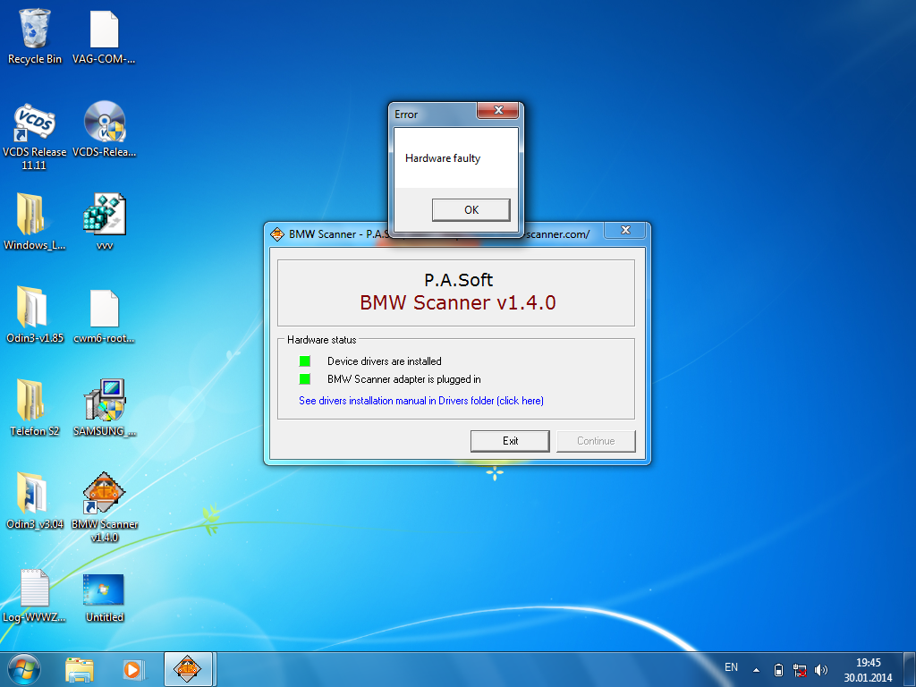

bmw scaner hardware fault
Hardware fault e de la interfata, daca nu se conecta cu masina dadea Error connection with EWS, ceva de genu, eventual schimba portul usb si asigura-te ca sta fix in USB...

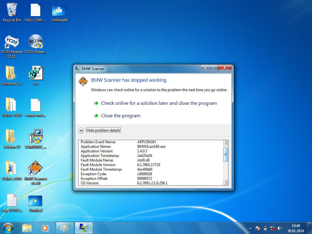

am schimbat si portul am si dezinstalat si am pus si pe xp si pe 7 si tot asa face.
am si inpa si dis si merg
Cred ca are interfata separat pentru BMW Scanner care ii zice "Hardware fault", in cazul asta e bulita interfata cum am zis si mai sus. Interfata de INPA nu merge cu BMW Scanner, ci doar cu INPA si DIS.
asta am si spus ca interfata de inpa si dis merg perfect cu cablul lor dar asta de am luat o bmw scaner imi da mesajul ala cand instalez softul.
As returna-o dar am luat o din China.
Ia alta, e vreo 15 dolari (atat am dat eu pe PASOFT in 2012).
