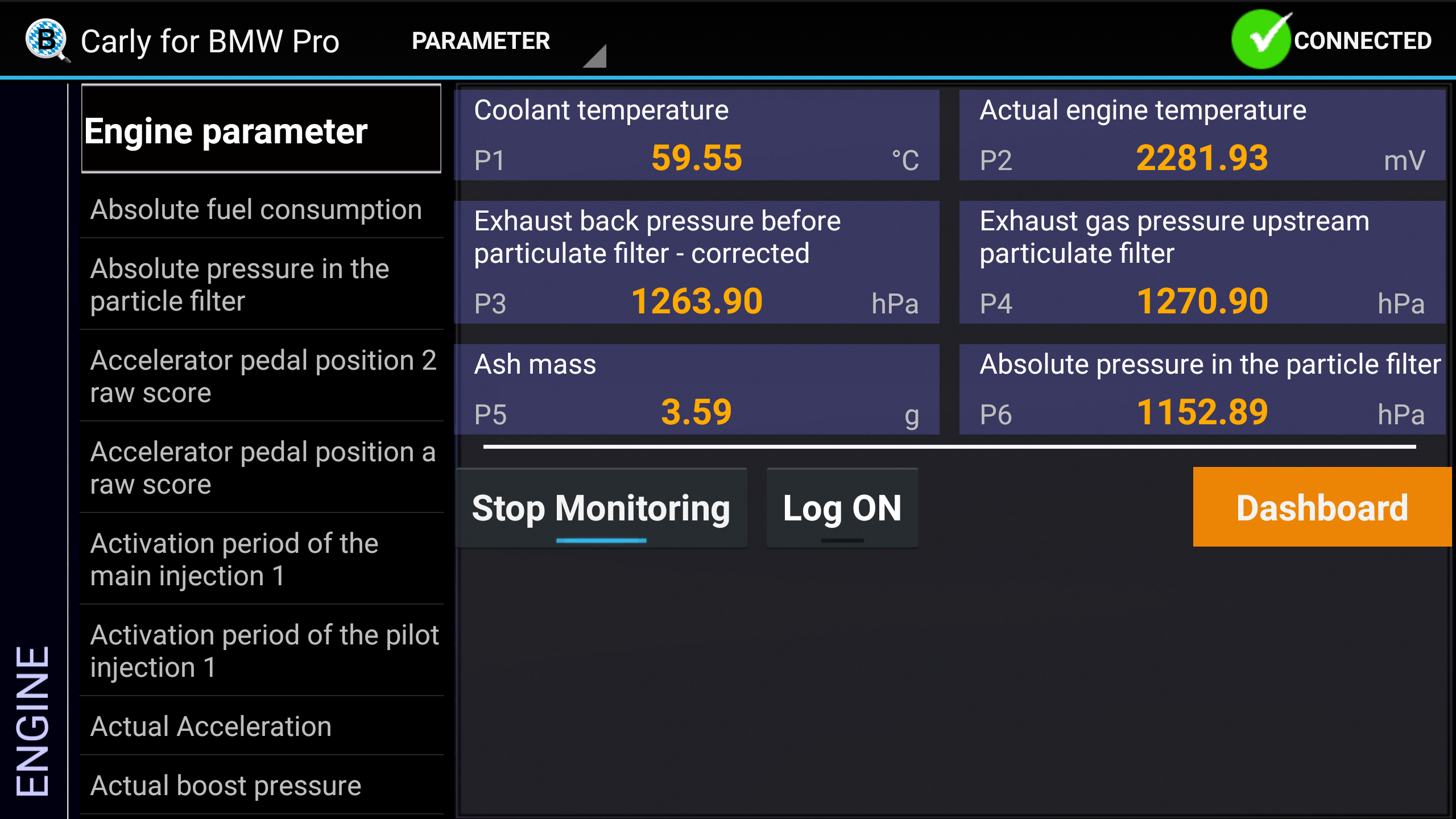

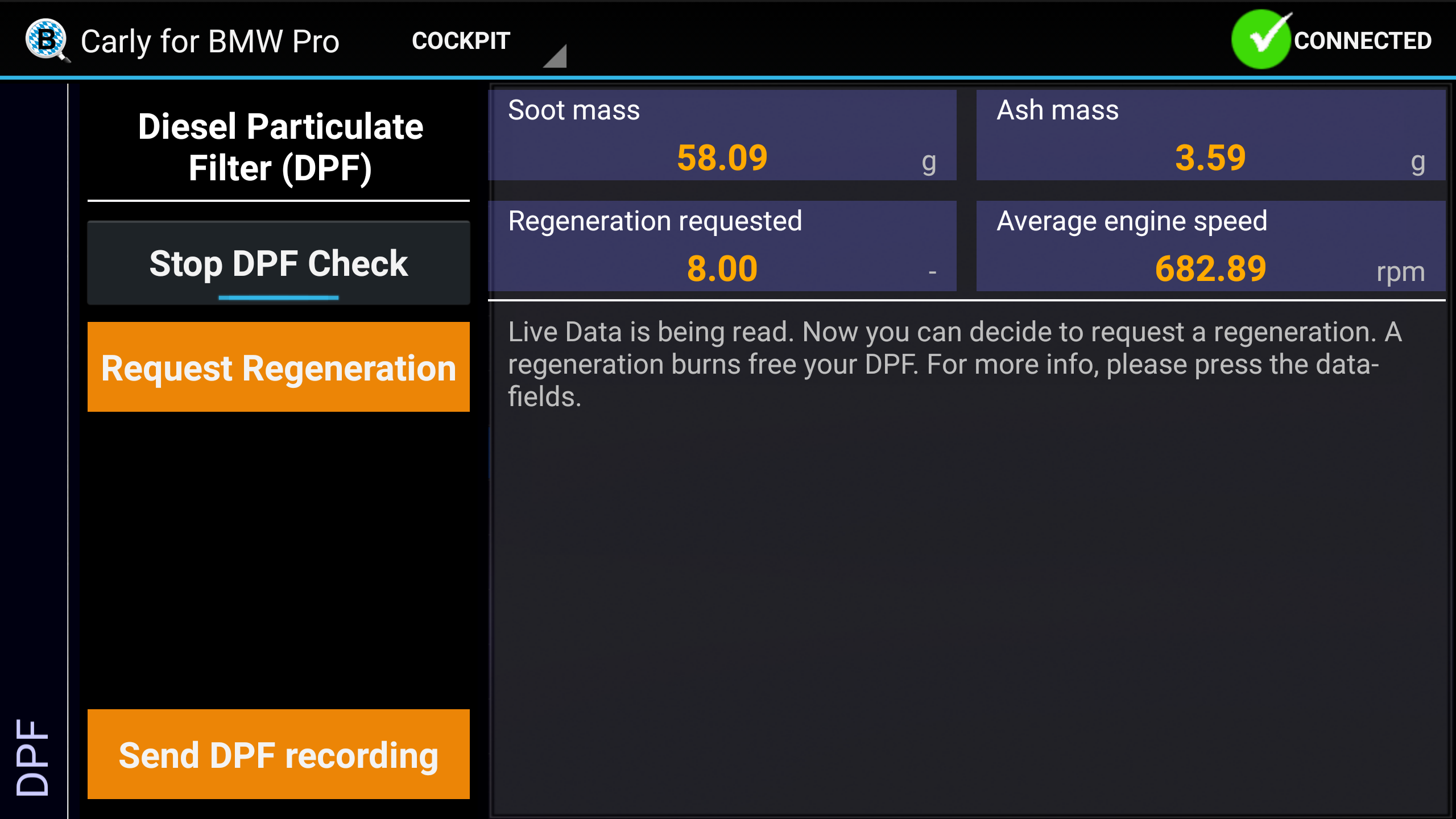

Acum, jucandu-ma cu Carly, am vazut ca nivelul de soot mass aproape 60 grame, in plus arata 7 solicitari de regenerare, iar de la ultima regenerare, ca. 600 litri carburant consumat, plus ca valorile de presiune citite de senzorii DPF trec de 1000 hpa 😮
Dupa toate indiciile, masina nu mai face regenerare, probabil de aici si sunetul mai gros al motorului, infundat, nu mai merge lin, nu mai "trage" ca inainte.
Mai departe, dorind sa profit de noua jucarie, am dat comanda din Carly, pentru regenerare fortata, am iesit cu masina pe autostrada, dar nimic. Nu s-a facut nici o regenerare!
In schimb am observat altceva: temperatura lichidului de racire nu urca, ramane undeva la 50-60 grade! Din cate am inteles, ca regenerarea sa se intample, trebuie sa urce si sa ramana la 90 grade.
Am sa atasez si cateva poze cu parametrii.
Va rog daca se poate, sau cine se pricepe si are bunavointa sa ajute, ce se intampla?! De unde ar trebui sa incep, sau ce trebuie verificat/schimbat?

Si daca stii ca regenerarea ca sa aiba loc trebuie temperatura de minim 70G si tie nu-ti urca niciodata mai mult de 50-60G la ce mai intrebi aici? Ai o problema cu termostatul sau cu altceva, schimba-l si iti va face regenerare doar ca la gramele alea e cam compromis...
asta urmeaza sa fac, am si fost astazi la 2 service-uri pentru a cere o oferta pret. ideea este ca vreau sa fiu cat mai documentat, inainte de a ajunge in service, vreau sa stiu exact ce sa solicit, sa se schimbe. ma gandeam ca cineva care s-a mai lovit de asta stie exact ce trebuie, poate e ceva in plus, poate trebuie sa schimb si alte piese. clar ca termostatele le schimb amandoua, dar daca e ceva in plus ce ar trebui sa stiu, as prefera sa pot rezola odata cu termostatele pentru a evita o alta zi pierduta pe la service, alte programari, etc.

Pai ti-ai raspuns singur la problema care o ai si ne intrebi pe noi ce are:|! E ca si cum eu daca mi-as scoate DPF de pe masina si ar scoate fum as veni aici si as intreba "De ce scoate fum masina? Am anulat dpf-ul stiu ca normal scoate fum daca il anulez dar va intreb si pe voi" Intelegi ce vreau sa zic? Adevarat daca Ashe Mass are valoare buna (la mine tot asa avea sub 10g parca) ar trebui sa fie ok deoarece cenusa din Ashe Mass numai dispare niciodata cat cea din Soot Mass ar trebui sa dispara treptat insa nu doar dintr-o regenerare si din 60g de Soot Ashe gandeste-te ca vreo 10g-15g o sa se duca in Ashe Mass.
inca nu vreau sa ma gandesc la schimbat filtrul.. alti bani, alta distractie. o iau pas cu pas, intai termostatele, ma gandesc ca si bujiile ar trebui schimbate. apoi incerc o regenerare fortata, in speranta ca se arde totusi ceva, si se poate salva filtrul. adevarul este ca si kilometrii masini (daca sunt reali!) spun ceva: 256.000. nu stiu prea multe despre istoricul masinii, dar in idrive arata inca 180.000 pana la schimbare. insa ma indoiesc ca este real, cred ca a fost pur si simplu resetat si atat.

Ceva nu e in regula intre km masinii si ash mass.
E imposibil sa aiba atatia km si ash doar 3g.
da, stiu. la asta ma gandeam si eu. din cate am inteles, pe la 200.000 fostul proprietar a facut o curatare chimica. in plus am impresia ca si Carly nu prea da cifre corecte, sau cel putin nu sunt constante. astazi am pus din nou aplicatia, in mod monitorizare parametrii, si arata 5 grame si ceva. ma indoiesc ca ar trebui sa se schimbe valoarea, din moment ce nu a facut regenerare.
