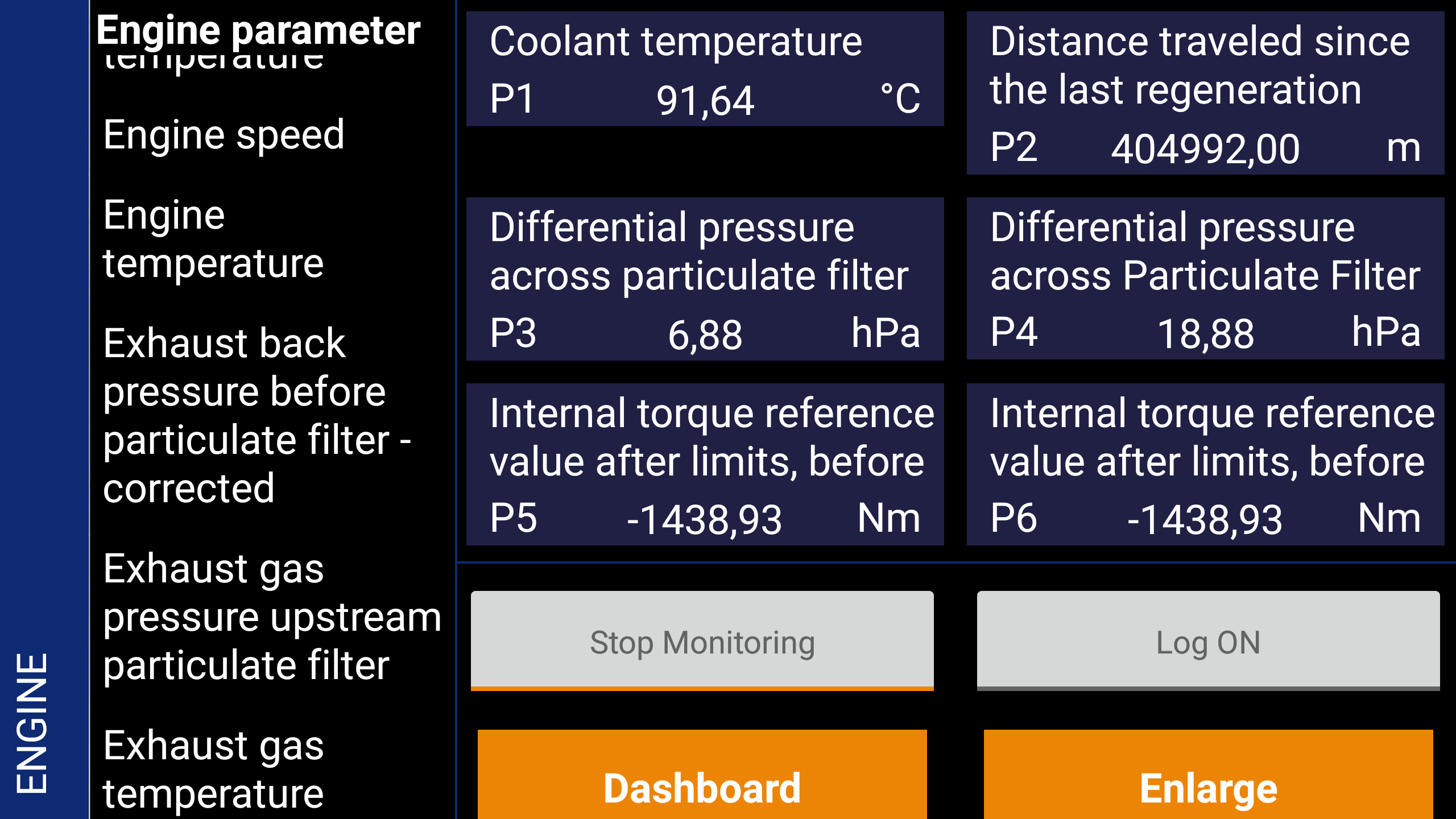

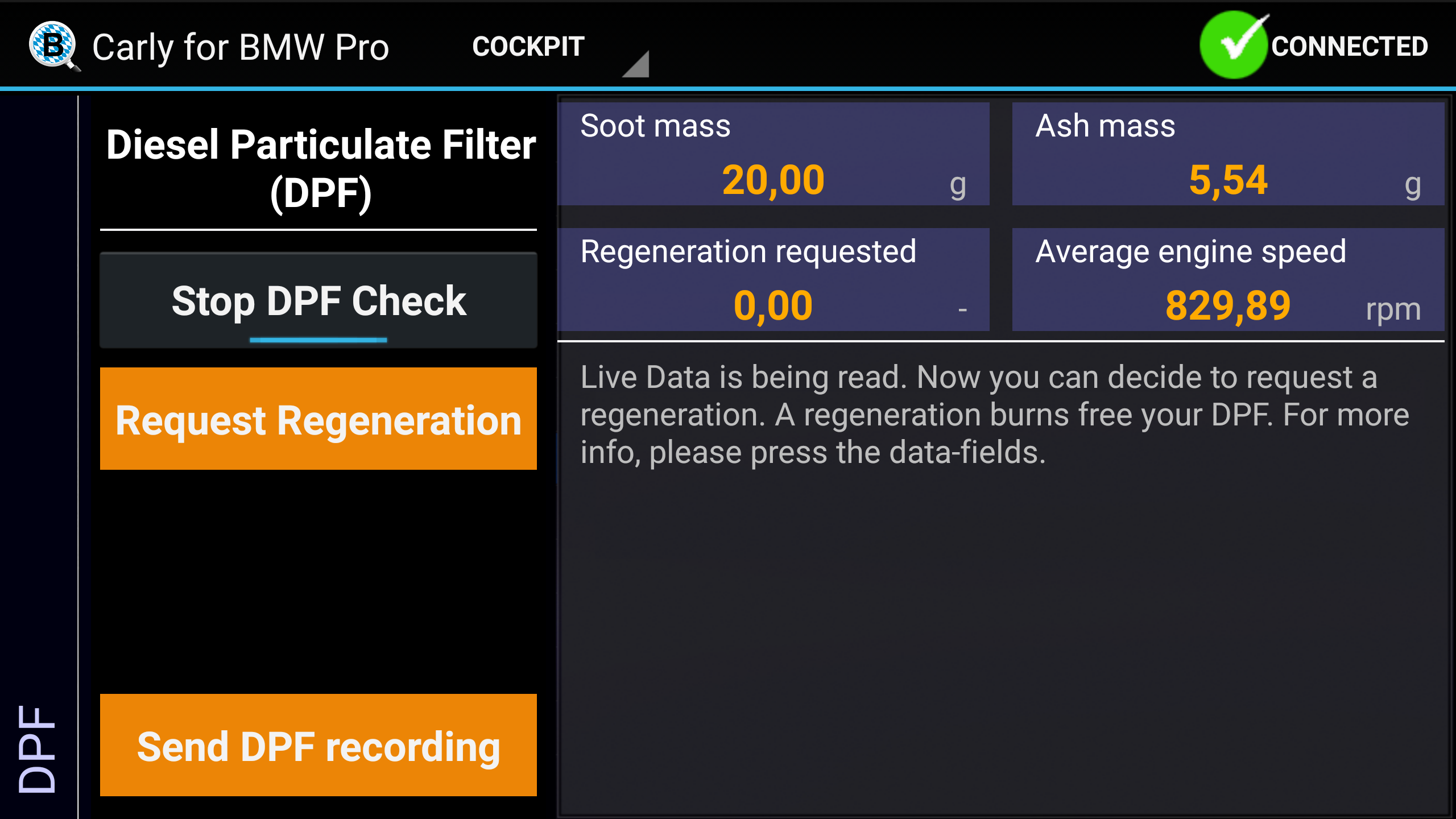

Azi am facut o diagnoza cu Carly si singura eroare care a ramas era ceva cu DPF-ul. I-am dat o regenerare fortata, am mers cateva zeci de km in forta si se pare ca s-a facut. Mai jos sunt valorile initiale si finale obtinute. Eroarea inca persista pe Carly, in rest masina nu zice nimic. Trebuie facut ceva? Filtrul este incarcat? Multumesc.http://uploads.tapatalk-cdn.com/20161220/817ca4016e5b45041fa9b853787e437a.png

pai daca regenerarea s.a facut,de ce mai persista acea eroare?
printre altele,cum sunt valorile acestea?

Revin si eu cu a mea problema, legata de Carly si DPF, care se pare ca incet ramane doar o problema a DPF. Pana la urma se pare ca functioneaza bine Carly. Am sters toate erorile, am reusit sa resetez si service.ul, la schimbarea filtrului de motorina, schimbandu-l acum cateva zile.
Pana la urma dupa termostate si bujii am fost nevoit sa schimb si releul bujii, deoarece dadea eroare pe 2 bujii.
Insa, regenerare tot nu face. Bujii noi, termostate noi, releu nou, nici o eroare (in afara de DPF), am sters eroarea, am inregistrat cerere regenerare cu Carly, si am condus masina cam 1 ora pe autostrada, in toate modurile, si constant, si cu viteza, si turata, si normal...tot degeaba. Nivelul de soot varia intre 45-60 grame, din ce citea Carly. In acest timp la ash ramanea constant 3,90 grame.

pana la urma carly nu citeste presiunea inainte de filtru?
in ista d vezi si aceasta presiune si asta e pana la urma relevant.
cred ca o sa ajungeti sa dati dreptate colegilor cand spuneau cu cateva pagini in urma ca veti pune masinile pe butuci cu programele astea :))
Citeste si asta (exhaust back pression before particulate filter), si la mine are valori mari, peste 1000hPa, asta insemnand cam peste 1000 mb. Din cate am citit trebuie sa aibe valori in zeci de unitati, nicicum mii.

Salutate forumisti.. revin cu a mea problema, legat de e61, 530xd 2006. Am schimbat pana la urma termostatele, am schimbat toate bujiile, am sters erorile, si i-am dat talpa in speranta ca face regenerare. Spre dezamagirea mea nu face nici acum regenerare. Temperatura la apa e peste 90 grade, verificat.
Are cineva idee din ce cauza nu vrea?
Inca ceva curios.. la o noua diagnoza cu carly, imi da in continuare eroare bujii cilindrul 1 si 2. Cel de la service mi-a spus ca e posibil sa fie din cauza cu nu sunt inregistrate in computer (spune ca la modelele mai noi absolut tot ce se schimba trebuie inregistrat in computer: baterie, filtre, bujii..etc)
Poate sa ma ajute cineva cu un sfat..o idee ceva?
Nivelul de soot este acum peste 65 grame. La ash este doar 3.5 grame sau asa ceva.
Insa simt masina ca nu merge 100% cum ar trebui, merge parca tot infundat, plus ca consuma f f mult fata de acum cateva luni.
Ce sa ii mai fac? Ce ar mai putea fi? In afara de eroarea de bujii si ceva legat de dpf, probabil ptr ca e deja incarcat si trebe regenerare, masina nu mai da nici o eroare!
Parametrul pe care il cauti e "Differential pressure across particle filter".
