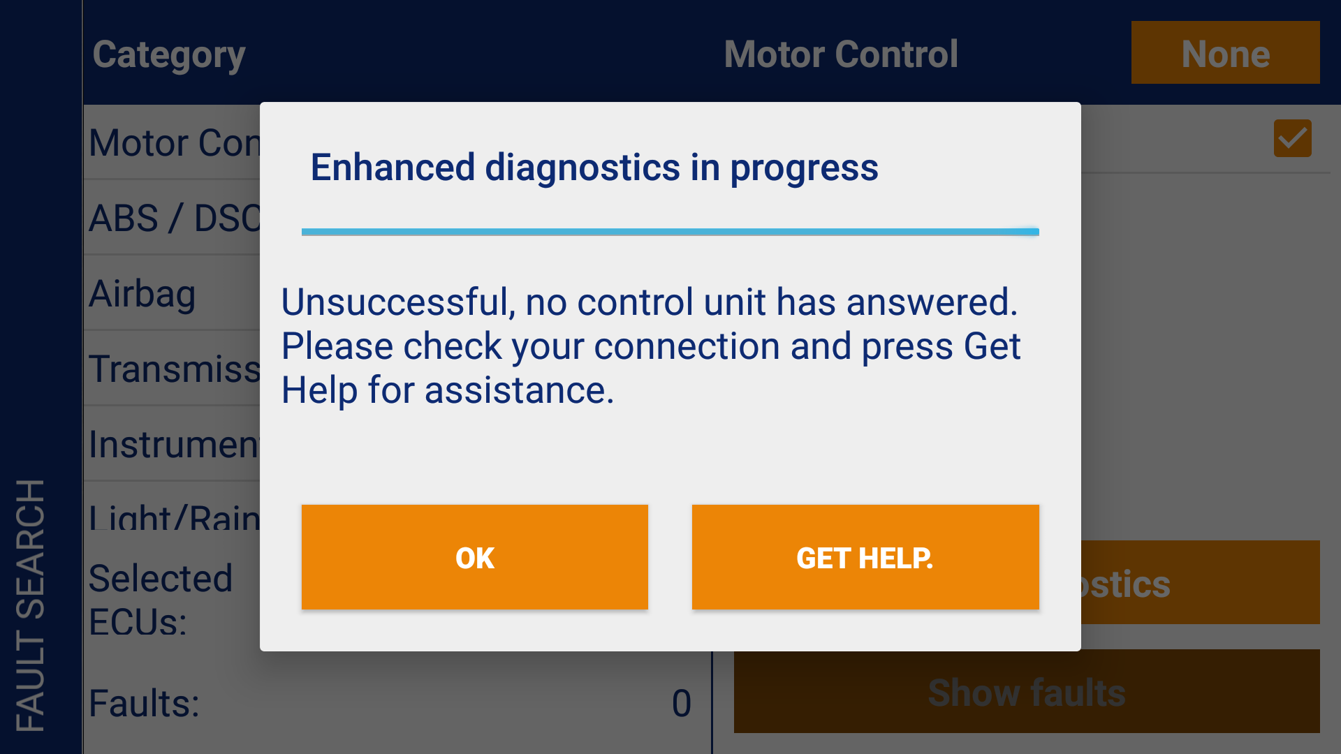

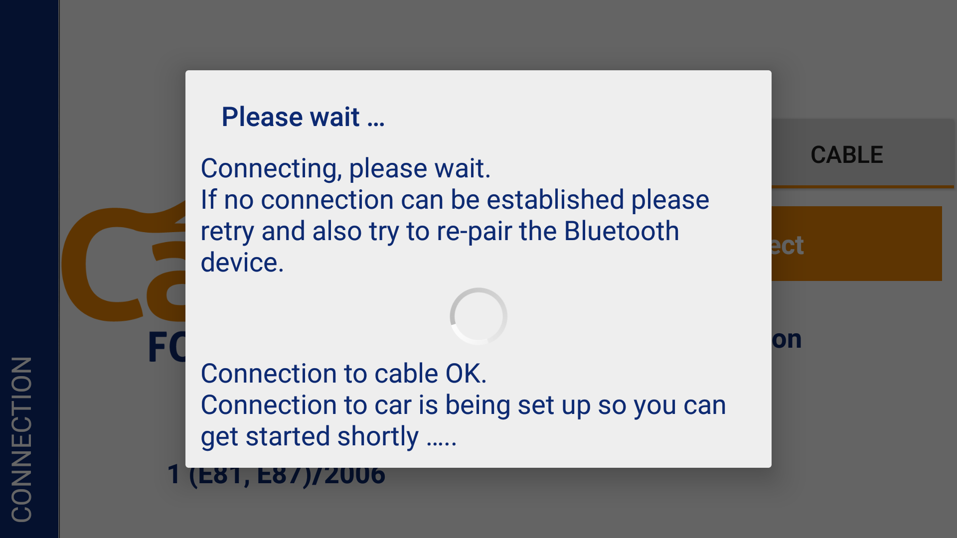

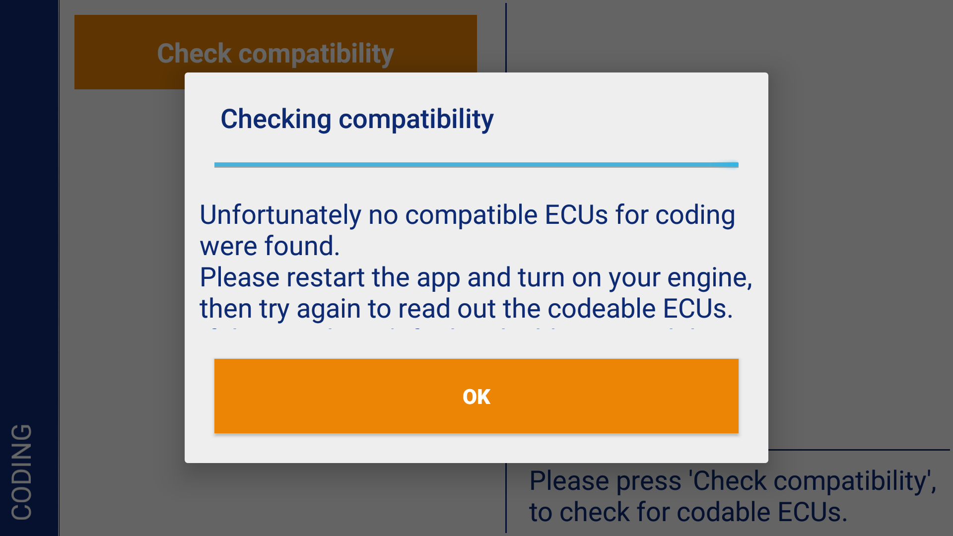

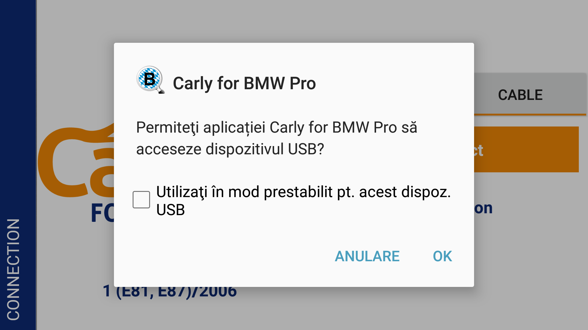

Precizez in locul colegului Luc ca OBD-ul i functioneaza in inpa/ista. Eu aveam cateodata problema asta cu carly in sensul ca nu mai recunostea mufa si trebuia sa opresc motorul sa bag din nou mufele si etc pana cand isi revenea, dar din ce am vazut la colegul Luc nu merge deloc...cred sa fie problema ori de la Carly, ori de la mufa/telefon/adaptorul pentru usb.
Am instalat aplicatia si pe un Samsung Galaxy A3, la fel aceeasi problema ! Am facut proba si cu alt adaptor usb...nici o schimbare ! Mufa OBD functioneaza in inpa/ista...ce poate fi?! Exista anumite cerinte minime ale telefonului?! Edited by Luc89

am luat adaptor wifi de la ei, carly pro de pe app store. astazi a ajuns adaptorul, se aprind niste becuri pe el (unul rosu si unul portocaliu, si ocazional mai palpaie unul albastru), il gasesc pe wireless dar nu se conecteaza din aplicatie (the connection has been established but the engine has not answered)
Am incercat si cu motorul pornit, si doar cu contactul pus, am resetat telefonul, am incercat in toate felurile, acelasi lucru.
s-a lovit cineva de treaba asta ? merci

incerca sa schimbi setarile din aplicatie referitor la conexiune si poate o sa iti citeasca modulele de pe masina.
Sau chiar la inceput cand faci ââŹĹpairââŹÂ sa selectezi exact modelul masini, motorizarea si anul.
Sper sa reusesti.
Daca nu fai un log la eroare si trimite_o pe mail direct din aplicatie si cei de la Carly te indruma ce sa.faci.
