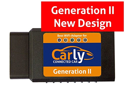

Salut,
Ce model de cablu pentru diagnoza poate fi compatibil la un Bmw 320d E90 LCI, motor n47 din 2011?
Sau cablu DCAN daca intentionezi sa folosesti Ista sau Inpa.
Eu am luat unul de pe OLX si unul de pe ebay. Inca incerc sa ii dau de cap daca am conexiune ok sau nu.
Teoretic pentru modele de dupa 2007 merge cu pinii 7 si 8 neuniti - la mine modulele le citeste doar daca sunt uniti pinii - acum nu stiu daca e modelul/anul meu mai ciudat dar inca investighez.
Am facut diverse operatii - reinitializat cutia de transfer dupa ce am schimbat uleiul, reinitializat cutia de viteze dupa ce am schimbat uleiul, vazut ca se face regenerare corect ca eram curios ... si cam astea am avut nevoie.
Cu Carly nu am reusit nicicum sa ma conectez la modelul/anul meu. Pe alt model a mers perfect.

Salut. Vin si eu cu o intrebare. As dori sa cumpar o interfata de diagnoza/codare. Nu vreau sa fac reclama, doar sa arat ce am gasit
https://www.olx.ro/o...html#a48c0a31c5
Aceasta interfata culoare galbena , si vad scrie ca au si softurile respective. Intrebarea mea este daca pot citi erori cu ea si face codari pe F10 gen actiare video in motion, sau disable start stop?

Ma gandeam ca acea interfat de 80 lei fara soft este o clona mai de proasta calitate iar cele la 150..200 dar identice ca model sunt mai ok ...dar diferenta de pret este de la softuri....care banuiesc ca sunt luate de aici de pe acest site

Toate cablurile is la fel . In china in 5 usd
