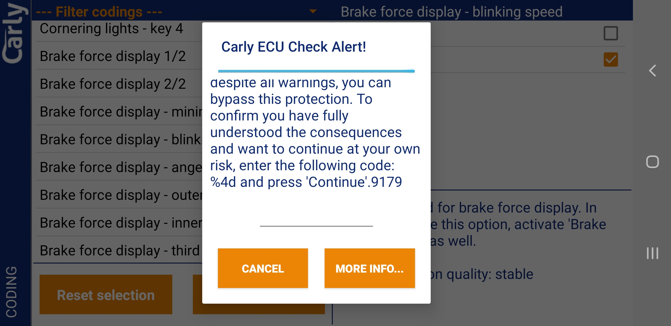

Salut.
Ma poate ajuta cineva cu un sfat in legatuea cu acest printscreen care am atasat? E riscant sa merg mai departe cu codarea? Ati mai primit acest mesaj? La tot ce inseamna lumini imi da aceasta avertizare legat de codare.
Mersi.
Salut.
Ma poate ajuta cineva cu un sfat legat de aceasta intrebare?
Mersi
