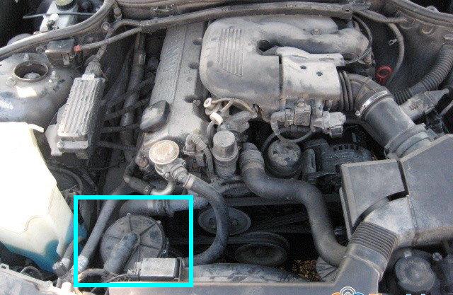

Am pus o poza cu o piesa incercuita, am observat ca dimineata la rece (sau in general cand e rece motorul) aceasta tzauie cam 40-60 secunde , dupa care se opreste. Asta doar daca motorul e rece. Nu am observat nici un comportament ciudat datorat ei...

.....referitor la poza, pare a fi pompa de aer, care actioneaza cand este motorul rece.

Maine trebuia sa ma duc la service cu ea ... aveam programare, insa cu conditiile meteo.....se mai vede doar trapa la masina !! Pana una alta sunt curios ce piesa e cea din imagine?
Pai ti-a zis colegul mai sus ce inseamna piesa aia incercuita.
In legatura cu electroventilatorul care merge incontinuu, verifica piesa cu tepi, posibil ca ea sa fie cauza.
piesa aia are capacul prins in nituri, care cu timpul se slabesc si nu mai tin capacul etans.
strange capacul cu mana cand il auzi ca tziuie si vezi daca mai se mai aude.
daca nu se mai aude, asta e problema, niturile alea slabite si iti trage aer fals pe acolo.
