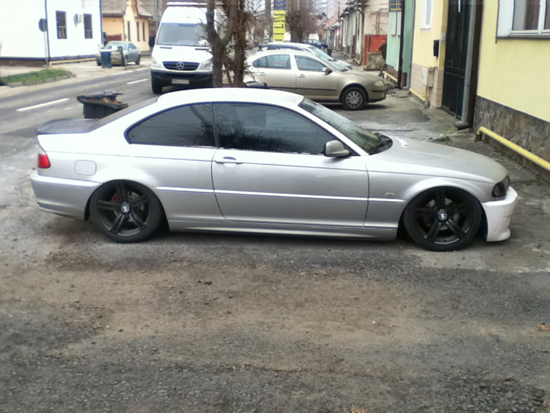

Salut, eu am TA Technix reglabile de cateva luni lasate la maxim de jos si pot spune ca pana acum nu am avut probleme...
Atasez si o poza ca sa iti faci o idee cum circul eu cu masina zi de zi, cei drept am si grija pe unde circul cu ea..
Foarte taree!
Esti nebun...:)
