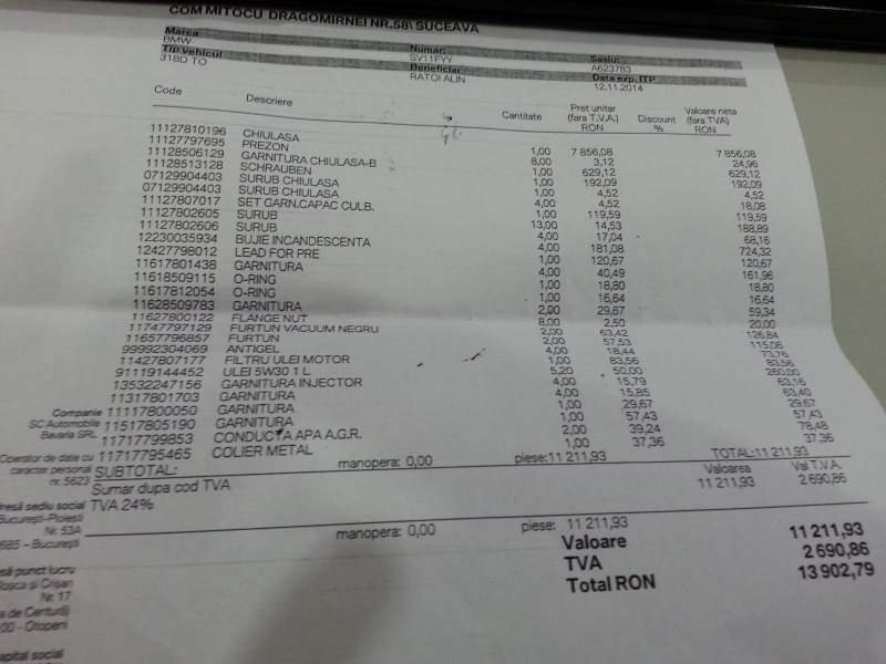

Cu siguranta nu am nimerit la aia care trebuie :). Mi-au facut proforma de 13,900 Ron . Inlocuire vibrochen, ulei de motor, garnituri injectoare,4 bujii, alte garnituri de vreo 5000 Ron etc..... si asta pentru povestea cu bujia rupta :).

Atasez si proforma cand ajung acasa. Nu pot de la birou :D.

Daca ei mi-au dat o proforma nu inseamna neaparat ca am acceptat ce au pus ei acolo. O sa atasez sa vedeti despre ce este vorba :). Nu cred ca ramane masina cu garnitura neschimbata daca accept. Toate garniturile din Lume au apela la AB.

Atasaza proforma ca sa-ti mai spunem si noi una alta sa nu te puna aia sa platesti si pe mama si pe tata
Sincer, dupa cum vad eu lucrurile si dupa ce am citit proforma te-au facut aia de la bavaria urat de tot
Ti-au pus alta chiulasa, nu asa cum ai spus tu alt vibrochen, in loc s-o repare pe a ta.
Daca stiai ca nu prea le ai cu mecanica puteai sa rogi un coleg de pe forum care se pricepe cat de cat sa vina cu tine decat sa scoti 3000 de euro acum.
Nu ai ce sa le zici din ce se vede in proforma.
Singuru lucru poti sa le zici ca nu te-au intrebat daca vrei chiulasa noua.
Urata situatie. Presimteam ca asa o sa iasa. Toata lumea ti-a spus sa nu te duci la ei.
