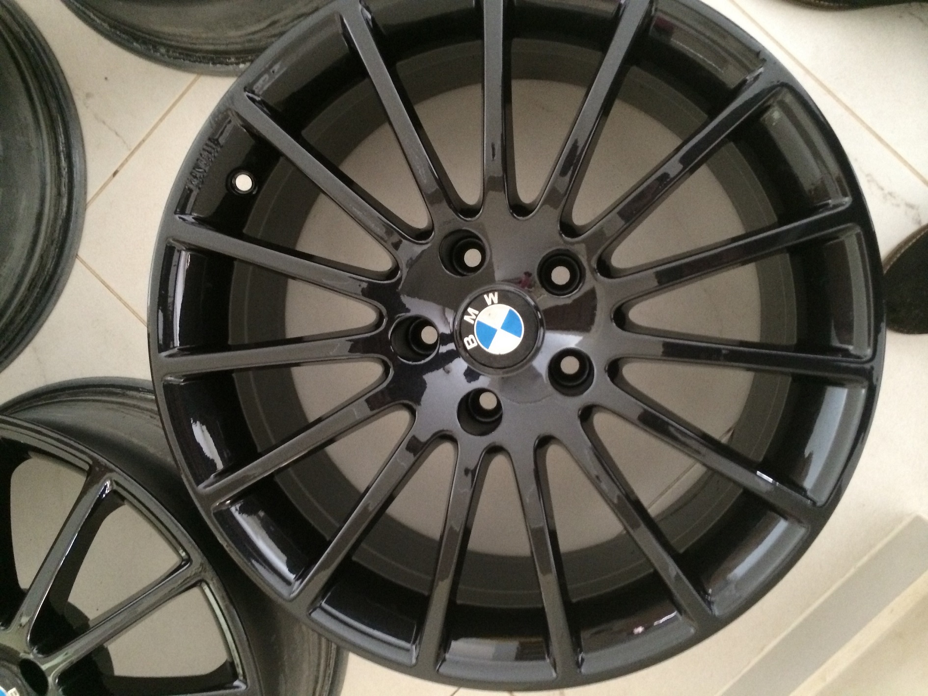

Salut , am nevoie de o parere , am un e46 din 2001 , am achizitionat ceva jante Borbet r18 din cate am vazut J-ul este de 8.5 si in spate scrie ET 18 , nu stiu daca este posibil sa fie acest Et . Intrebarea este : Ce cauciucuri sa pun pe spate sa nu frece cu 3 persoane in spate ? Cu 225/40/18 freaca putin.

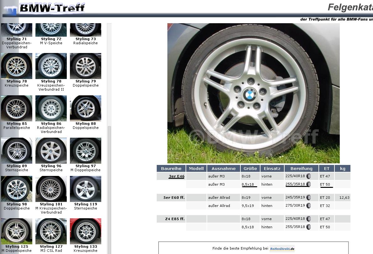

La E46 cu jante pe 18 si 8,5j cu ET 50 fabricantul a omologat anvelope cu dimensiunea 255/35R18. Tu deja ai jantele mai iesite in afara cu 32 de mm fata de acestea. Nu ai ce face decat sa roluiesti aripile sau sa renunti la jantele asta ca sa le poti folosi fara sa frece. Edited by cataxxl

In mare am avut dreptate, la M3 era exceptia ca are jante cu ET 25, dar la celelalte motorizari pt E46 ET este intre 47-50.
