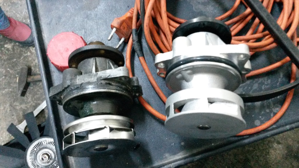

S-au schimbat azi pompa de apa (Meyle), antigelul (Hepu) si lichidul de frana (Ate SL6). Lichidul din instalatie era negru. :mellow:
Am dat jos o pompa de apa originala, fabricata in 2007. Termostatul (pe care l-am schimbat preventiv anul trecut) era tot original, stantat cu 2008, deci cel mai probabil neamtul i-a facut o revizie generala inainte sa o vanda. :)

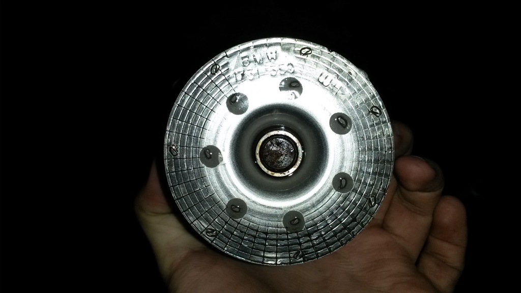

Saptamana asta s-au schimbat rulmentii alternatorului (Valeo de acu' 20 de ani, de 80A - iar eu eram pe cale sa cumpar Bosch de 140A :laugh:) impreuna cu regulatorul de tensiune. Acum nu se mai aude nimic suspect din compartimentul motor.
Daca tot am umblat in zona, am montat si un filtru de aer Purflux.

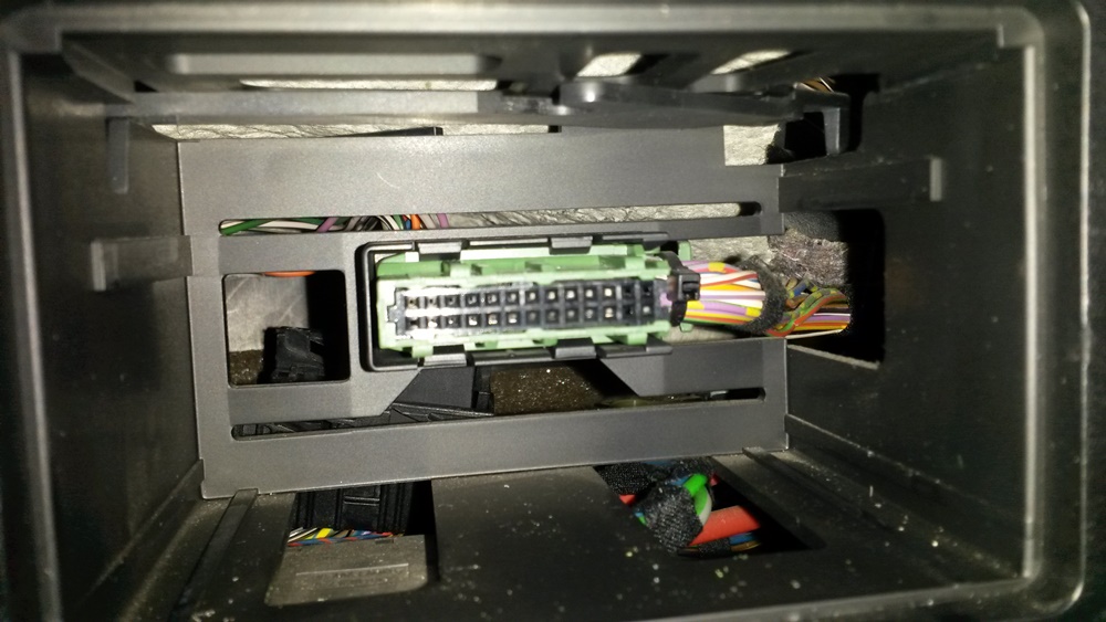

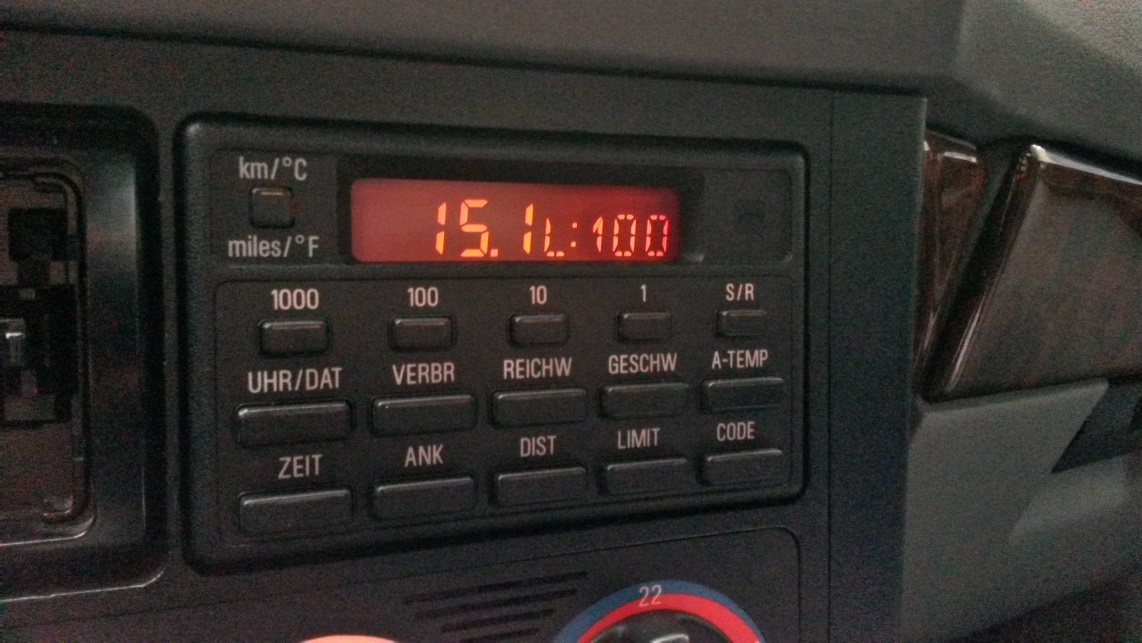

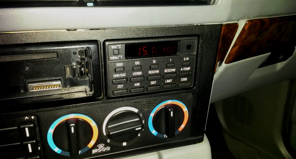

Update: am cumparat un OBC IV, i-am schimbat becurile (erau arse toate 3) si l-am curatat, e ca nou (mersi DYC88). Mai ramane sa comand un coding plug, sa vad unde il gasesc mai ieftin.
Am gasit o caseta de directie in stare buna si am luat-o, sper sa fie mai buna decat cea de pe masina. Am comandat 2 bucse mari pentru puntea spate, 2 litri de ATF (unul pentru cutia de viteze si unul pentru lichidul de servo), saptamana viitoare ne apucam de treaba.
Mor de nerabdare sa-i fac o diagnoza, neavand bec de check engine si fiind mai curios din fire, asa ca am comandat o interfata INPA (cu tot cu adaptorul 20-pin) de pe dx.com.
I-am tras si o baie aseara, e shiny. :popcorn:
Cablajul era deja acolo, la fel ca la cruise control. :)

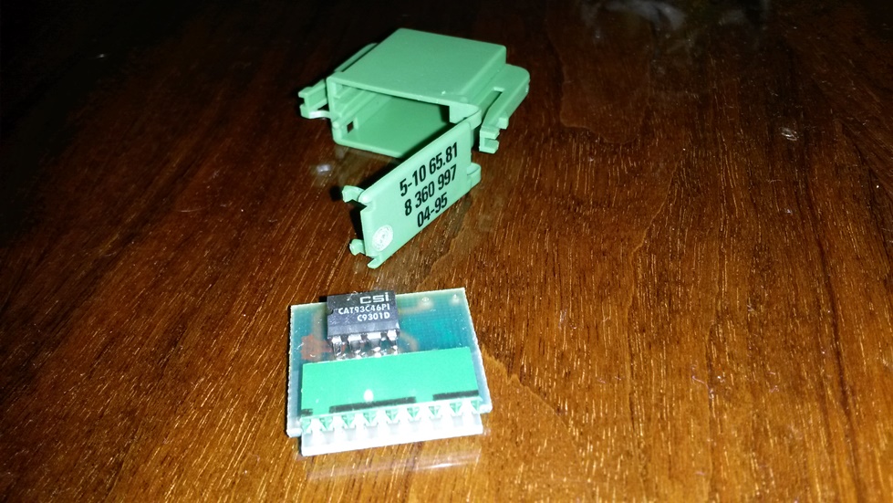

Deoarece era OBC de 525i, a trebuit sa lipesc 8 pini pe placa de baza a OBC-ului ca sa am unde sa mufez coding plug-ul (placuta verde de mai sus).
Daca gaseam OBC de TDS, scapam de lipituri si alte cele. Noroc ca am dat de un baiat priceput, a avut toate sculele necesare.
A, si am mai inversat doua fire deja existente pentru a alimenta OBC-ul mare.
Cel mai mult m-am chinuit la taierea plasticului din spatele OBC-ul, suportul fiind pentru OBC-ul mic. Dar a meritat.
