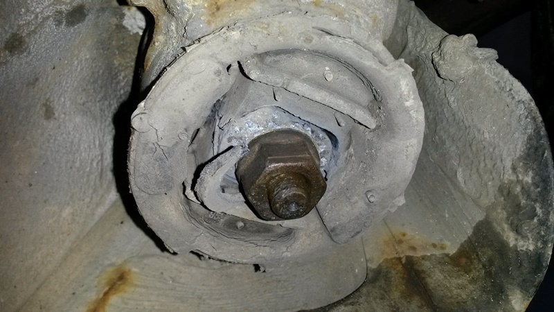

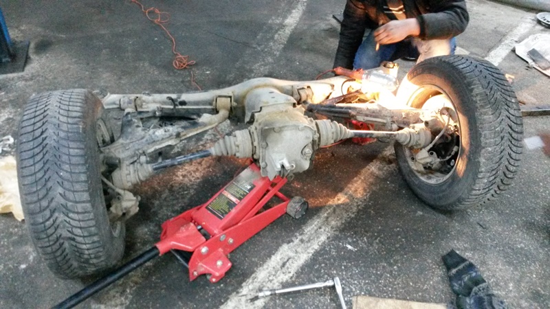

Azi am mai bifat una-alta, schimband:
- bucsele puntii spate cu Meyle HD
- uleiul din cutie, am pus Shell Spirax ATF D2
- sabotii pt frana de mana (Textar)
Bucsele erau cele de prim-montaj, avand anul de fabricatie marcat (95). Nu erau chiar distruse cum ma asteptam, ci imbatranite si dezlipite de "miez". Am mai gasit un sticker pe dedesubt, prins de cablajul senzorului de ABS parca, marcat cu 12.94. :frantics: Ah, si am curatat si/sau gresat tot ce se putea, cu ocazia asta.
E mult mai rigida masina acum. :)
Am lasat caseta de directie pe saptamana viitoare (in instalatie de servo intra tot Shell Spirax), apoi pot spune ca nu mai am ce sa-i fac dpdpv mecanic. Urmeaza tabla.

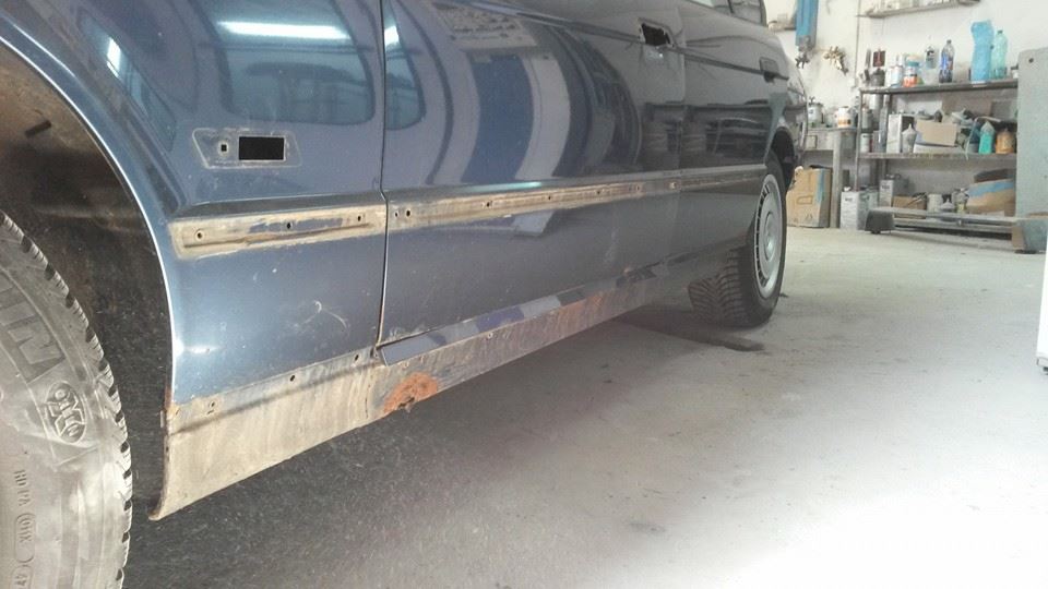

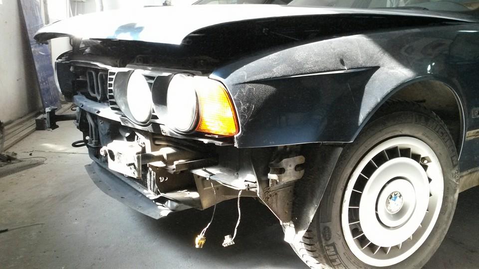

Am ridicat-o. :frantics: E ca o bomboana!
Insa mai sunt si cateva minusuri:
- bordul imi indica -37*C cand am pus contactul, credeam ca nu au mufat senzorul. Ba chiar lipsea, motivand ca nici nu l-am avut. L-am gasit in portbagaj.
- oglinda dreapta nu se incalzeste, nu se regleaza.
La usile spate mai trebuie sa lucrez: sa trag fire pentru macarale si sa confectionez niste capace pentru fetele de usi, unde aveam manivelele.
Revin cu poze dupa ce se face mai frumos afara.

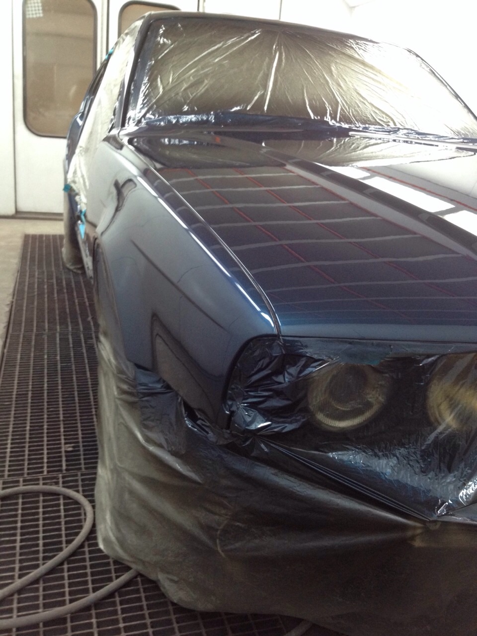

Maine dimineata la prima ora intra la detailing. Are atat praf inauntru... :frantics:
Nu e chiar demna de o "sedinta" foto, mai sunt multe de facut pana acolo. Ultimele poze sunt facute inainte sa merg sa o ridic.
