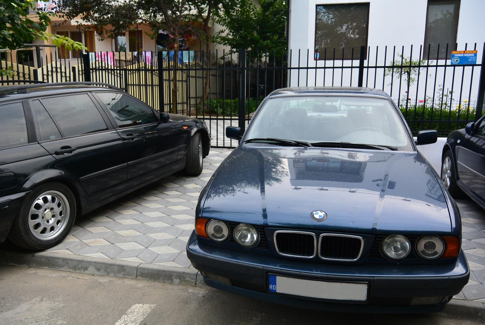

O frumusete rara pe strazi! Dintotdeauna mi-a placut E34, e o masina care va deveni oldtimer in 10-15 ani. In locul tau as pastra-o pana la adanci batraneti, merita! S-o stapanesti sanatos si mii de km fara incidente iti doresc! :goodjob:

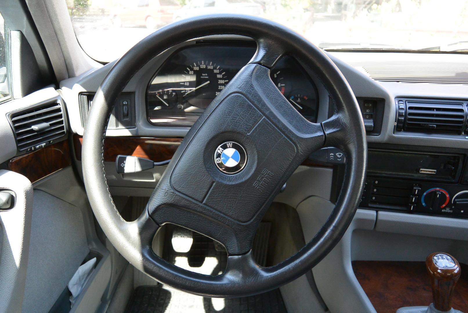

Volanul e la reconditionat, sper sa mai iasa ceva din el fiindca era foarte crapat, deshidratat.

De cand am mers cu alt volan (fara airbag) cat timp al meu a fost la reconditionat, am ramas cu eroare la airbag. Intentionez astfel sa cumpar o interfata de diagnoza, insa nu stiu ce sa iau, BMW Scanner sau Carsoft? Din ce citisem, Carsoft este (sau seamana cu) cea din reteaua autorizata BMW.
De asemenea, ce soft este mai bun? Am vazut ca sunt mai multe compatibile, insa sunt curios care e cel mai complex, iar asta nu am putut afla. :D
