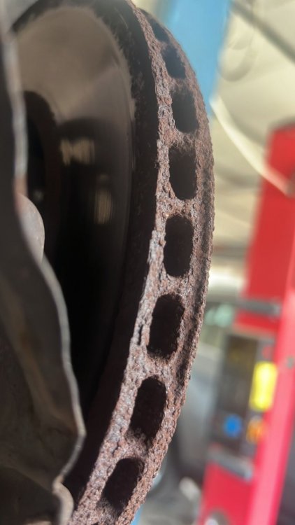

Alex, daca banda de rugina de pe marginea discului a dus la concluzia ca etrierii nu calca corect, este bine sa mai analizezi.
Am vazut relativ frecvent aceasta problema, in special la masinile care au stationat o perioada mai lunga de timp intr-un loc destul de supus intemperiilor. De indata ce o parte din suprafata de lucru a unui disc de frana ajunge sa fie degradata din anumite cauze (rugina, dar si lovituri, etc.), de regula nu se mai poate reface de la sine prin procesul de franare, chiar utilizand placute noi. Zona aceea ruginita este mult mai abraziva si va sapa un canal in placute, ramanand in continuare ruginita.
Daca sunt in regula bucsile de cauciuc in care culiseaza pinii ce pozitioneaza etrierul in suportul de etrier, atunci schimbarea discurilor si a placutelor este suficienta sa rezolve problema.
Da banda de rugina a fost, si concluzia a fost :
-ai nevoie de discuri dar nu imi place cum au calcat placutele posibil sa fie o problema si la etrieri - studiem
