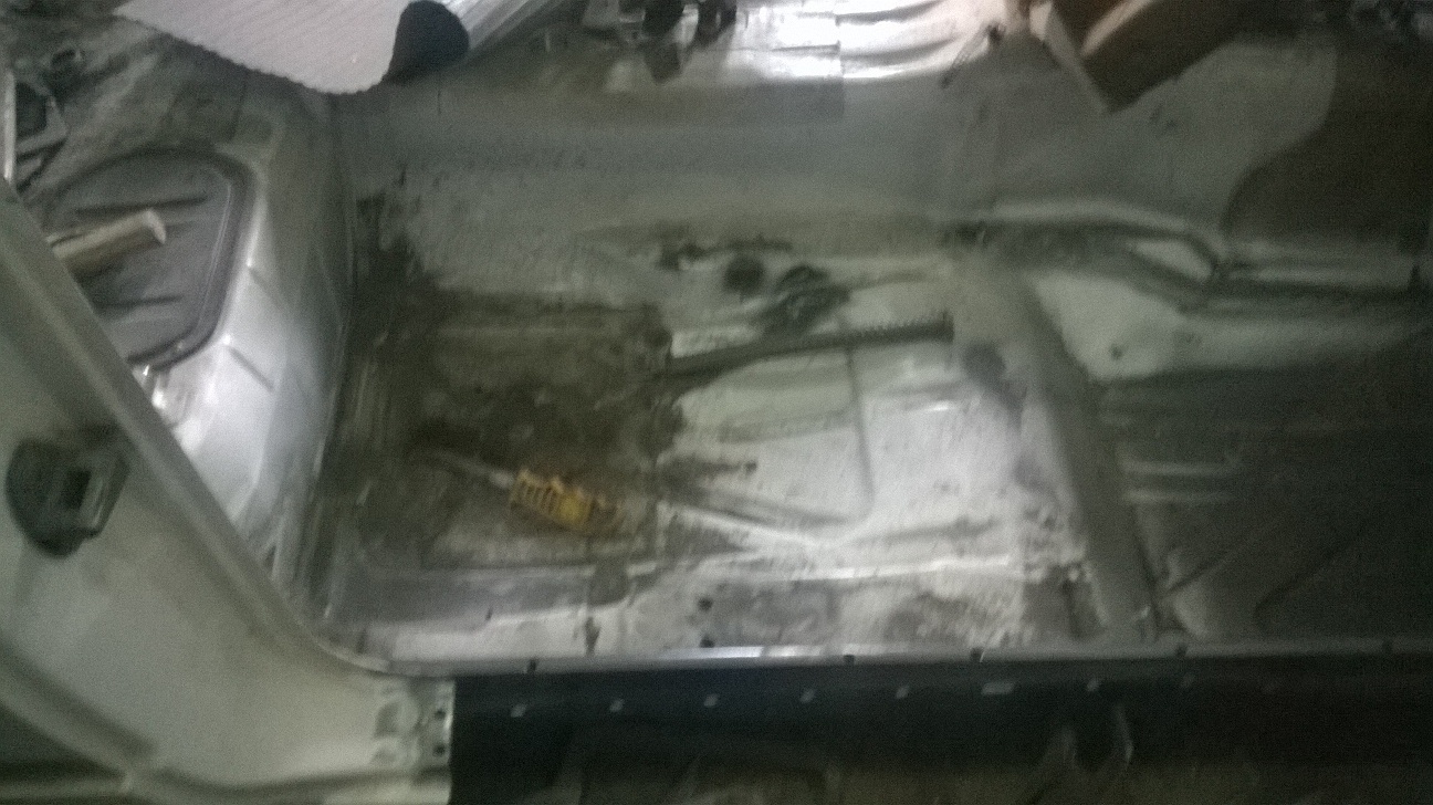

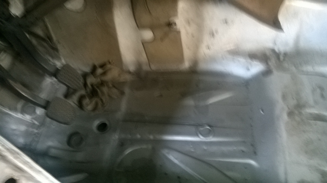

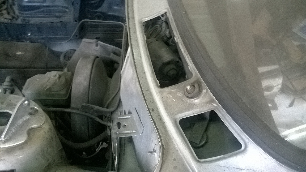

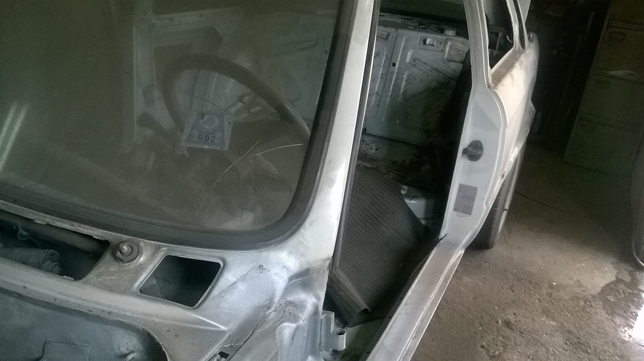

poze ,din pacate cu telefonul dar se intelege cat de cat :)

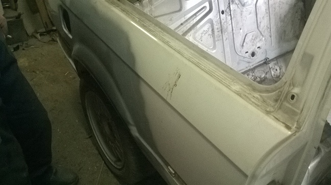

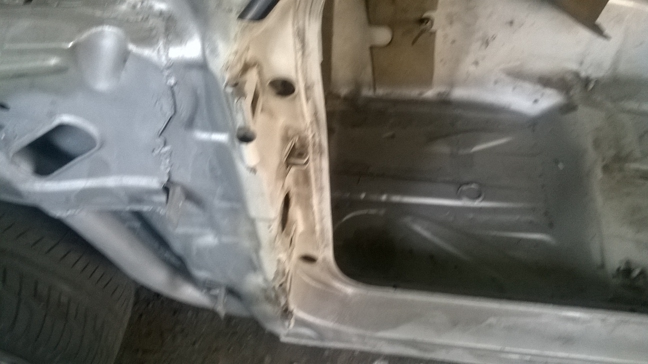

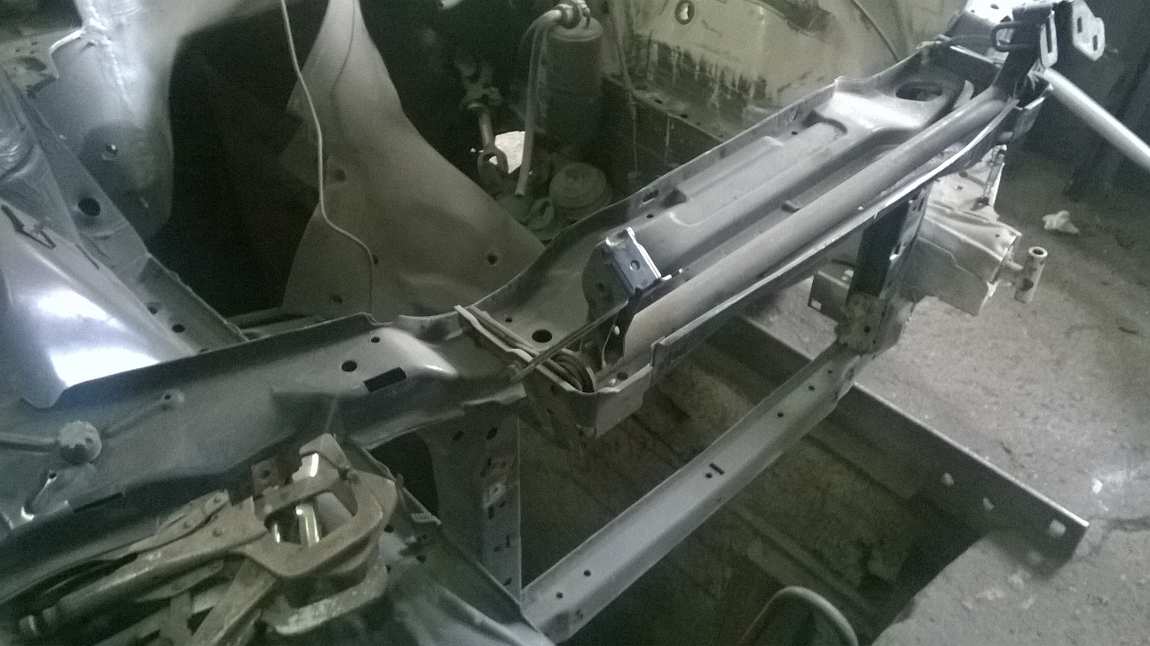

am mai trecut sapt trecuta pe la el.Mai ar fi: de refacut locasul spate baterie,tras o bara intre oalele spate, de curatat aripile fata , usi si trapa, indreptat capota si apoi mastic si grund.Pana acum s-a facut asa:
-schimbare lonjeron si oala dreapta fata+tragar
-schimbat pasaje spate + contraaripi interioare
-schimbat praguri+contraprag dreapta
-peticit podea + colturi stanga+dreapta
-bagat teava prin praguri pt rigidizare
-schimbat panou spate
-rerutare scurgeri trapa fata
-reparatii polita faruri stanga fata

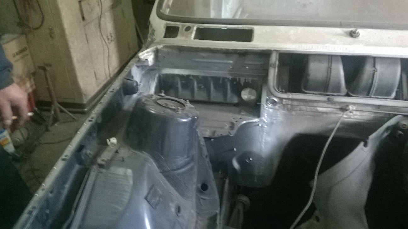

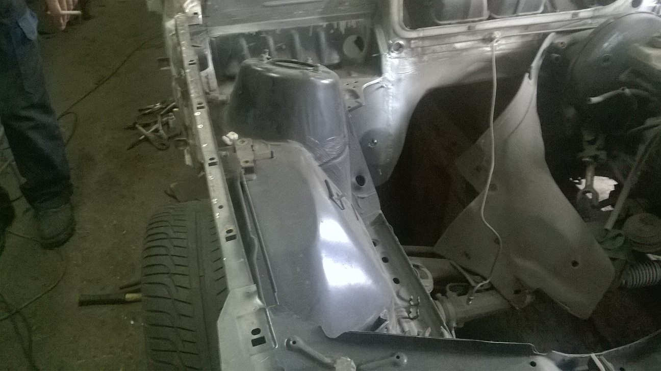

and tinichigeria aproape gata toate elementele sunt reparate ,dat cu teroson,doar ca azi am aflat ca imi trebuie alte usi,cele de pe masina = praf soooo cine stie usi urs coupe de vanzare sa imi zica si mie .recapituland intr-un final glorios vom avea
-lonjeron+oala dreapta schimbate
-aripa stanga schimbata
-capota schimbata
-trapa schimbata
-praguri schimbate
-panou spate schimbate
-contraaripi spate schimbate
-pasaje spate schimbate
-usi schimbate
well ca sa fie schema completa o sa schimb si capacul portbagaj ca ala de pe masina e un pic atins :D

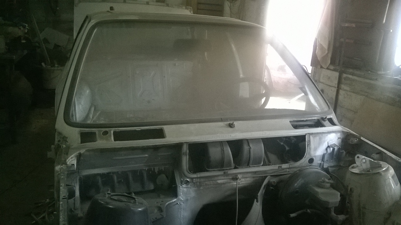

work e aproape gata pe partea de tinichigerie-ma rog mai trebuie usa sofer :D acum ma chinui sa gasesc vopsitor care sa se ocupe de ea :) rabdare este cum am stat 5 luni pe tinichigerie pot sa mai stau inca 5 pt vopsit :) Edited by alex230ro
