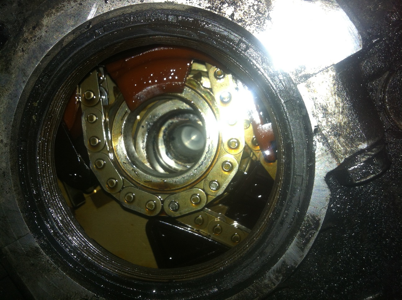

Am fost la mecanic sa-mi schimbe simeringul la arbore partea din fata , a dat fulia jos simeringul nu se potrivea era un pic mai mic, a pus fulia inapoi a intrat foarte greu se ridicase lantul mai sus (poza 1).

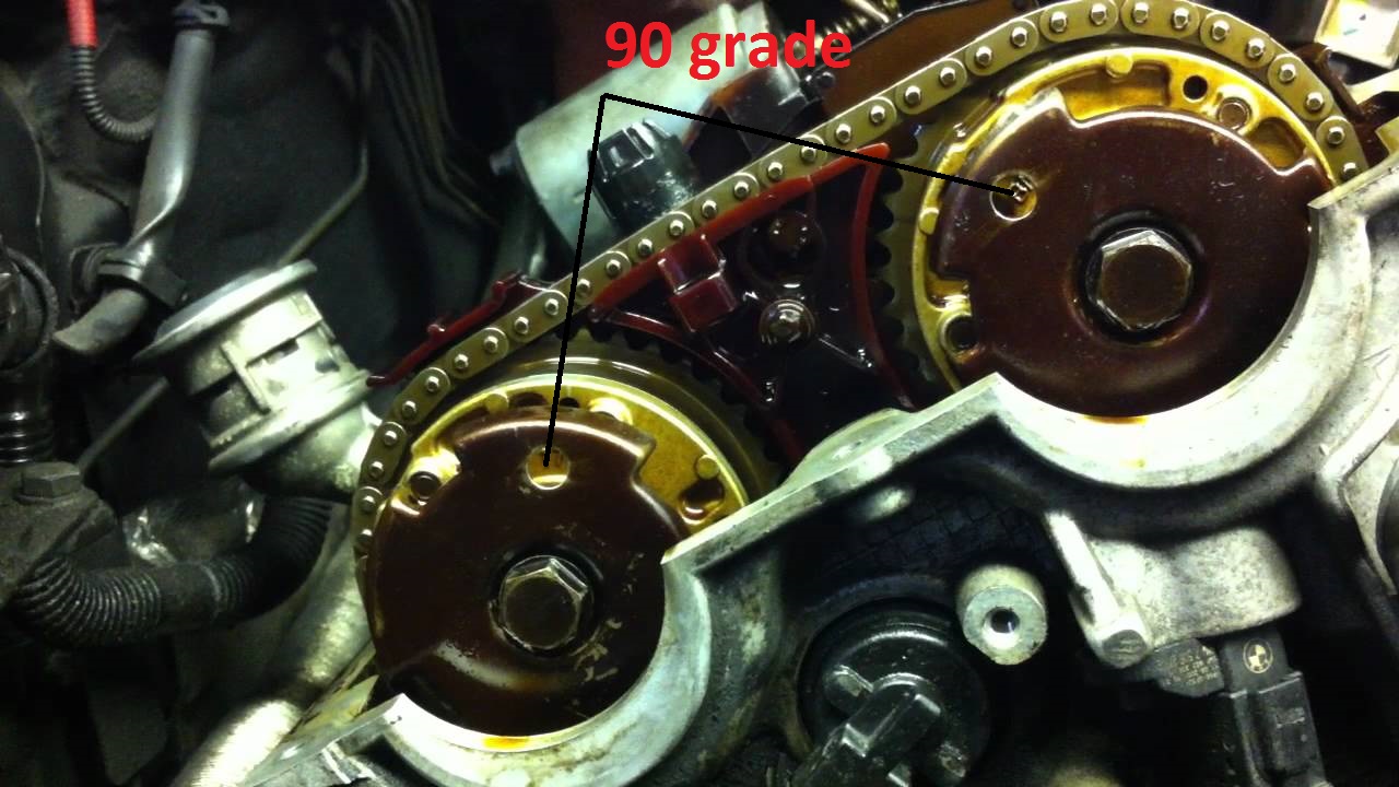

Am vrut sa pornesc dar motorul nu vroia sa porneasca. Trebuie desfacut motorul si sa puna distributia la punct? sau este alta rezolvare? Mecanicul zicea ceva de desfacut capacul de culbutori si sa alinieze axele la 90 de grade (poza 2) este posibil sa aiba efect?

Nu merg puse la 90 de grade. Ai nevoie neaparat de cale, altfel vei ramane cu eroare de vanos sau de axa cu came.
Nu se poate pune dupa ureche.
Se da capacul de culbutori jos si se pune motorul la punct folosind trusa de cale.
In realitate degeaba pui la 90 de grade. Din ochi nu se poate.

Inevitabilul s-a intamplat a sarit distributia de tot, a aparut martor ulei rosu si eml a clipit de cateva ori si apoi s-a stins si se auzea si un zgomot metalic ca si cum s-ar fi rupt lantul dar mentionez ca masina mergea incontinuare am oprit-o eu 200 metri mai in fata ca eram chiar intr-o interesectie de acolo am tractat masina pana la service. Posibil sa se fi rupt lantul care e la pompa de ulei?

Vezi ca daca nu vei pune distributia la punct cu cale, se va intampla acelasi lucru.
Nu trebuia sa circuli cu ea daca motorul mergea neregulat.
Asa cum ti-am spus anterior, la motorul asta nu se poate pune distributia la punct la ochi ci ai nevoie de scule speciale.
Daca auzeai batai, e posibil sa fie de la supape.
In orice caz, motorul trebuie sa fie facut bucati si vazut exact ce este stricat.

M-a sunat mecanicul si mi-a zis sa iau un loc pe scaun :( .. s-a rupt axul pompei de ulei maine dimineata m-a chemat la service sa imi arate. Totusi nu inteleg de ce mi-a zis sa stau pe scaun am vazut ca o pompa de ulei costa 350 ron la mana a doua, noua intradevar e scumpa.

pentru ca motorul a ramas fara presiune la ulei si de acolo poti ajunge la motor gripat, adica mai pe romaneste, trebuie sa iti cauti alt motor
