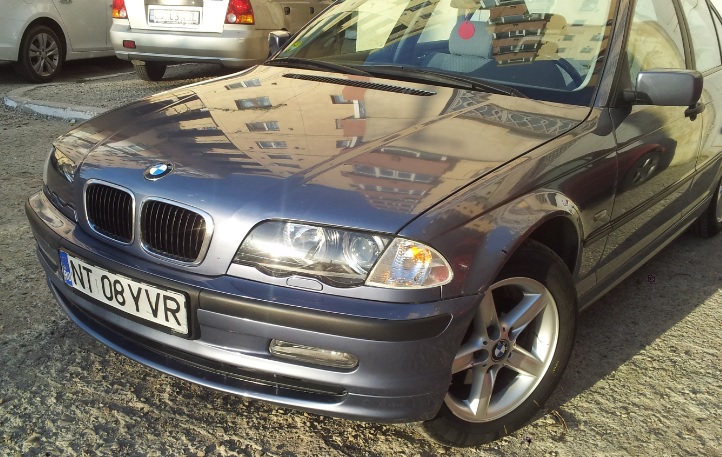

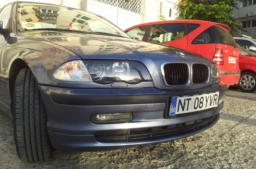

Daca ar fi ceva de retusat ... cu siguranta e NR de inmatriculare :D :D prin cate accidente a trecut?
Doar unul....am derapat pe un viraj de dreapta....la 70-80 km/h....si am sters parapetul. Daune: grille fata si capota un pic indoita in zona narilor, masca zgariata toata, semnalizari sparte, spalator stanga avea putin crapat un colt acolo unde intra furtunul, suporti de far crapati.
Grilele s-au inlocuit (second, nu noi), capota s-a indreptat si revopsit, masca revopsita, semnalizari inlocuite (noi), piston stanga si suporti inlocuiti (second dar in stare perfecta).
Numarul e singurul la care nu prea am avut ce sa ii fac, doar sa iau altul, insa il mai tin asa deoarece ar trebui sa merg in NT sa il schimb si momentan nu dispun de timp liber.
Eu sincer nu sunt prea multumit de lucrare....nu a iesit chiar perfect la linie, insa nici rau nu este la banii care i-am platit.

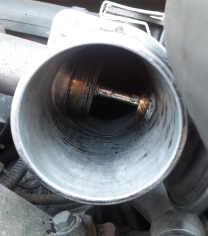

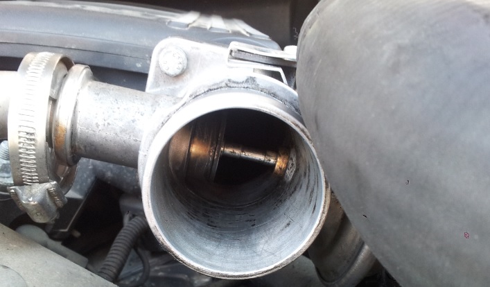

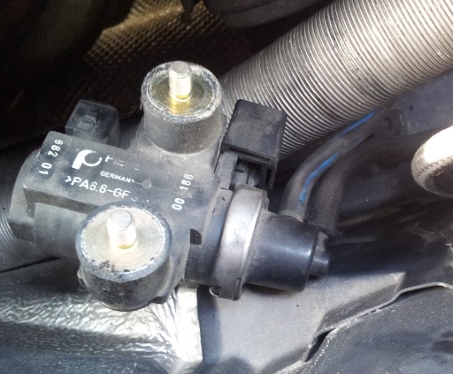

Astazi fiind liber si neavand alte treburi...am decis sa caut si eu acel filtru de la electrovalva ce actioneaza EGR-ul. Am demontat capacele de plastic...am gasito...am dat jos EGR-ul ca sa am acces. Avea depuneri de aprox 1-1,5 mm - am curatato vreo ora cat de bine am putut...apoi cu multa bataie de cap, am reusit sa scot acel filtru fara sa demontez elevtrovalva. Era 70% infundat, am incercat sa suflu prin el si era destul de dificil, avea un fel de praf ca de carbune pe el. Spalat si uscat, electrovalva curatata, m-am apucat de montat la loc. Mi-am amintit sa fac cateva poze, insa filtrul era deja montat. EGR-ul fusese curatat vara trecuta, timp in care am facut aprox 15000 km (6 luni a stationat). Rezultate:
-inainte aveam ceva vibratii la plecare de pe loc, banuiam volanta, insa acum au disparut aproape complet.
-urca in turatie mult mai linear si parca suna si mai frumos motorul.
Cei care au timp liber 2-3 ore...le recomand sa faca aceasta operatiune, merita. Urmatoare saptamana cred ca voi incerca sa curat si electrovalva de la turbina, insa e situata mai jos si nu stiu cum pot ajunge la ea, oare pe elevator e mai usor de desfacut?

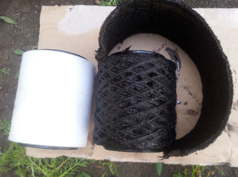

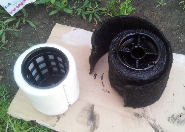

Astazi am primit un colet de la colegul nostru Dan (ii multumesc pt promptitudine) si am schimbat la masina urmatoarele:
- ulei 0w40 -5 litri
- filtru ulei
- filtru combustibil
- filtru de aer
- filtru polen cu carbon
- filtru epurator
- ulei cutie de viteze
In acest moment masina are 244148 km, revizia anterioara a fost la 130-131...nu mai stiu exact si nu stiu pe unde am hartia de atunci de la service de atunci.
Uleiul din motor cu toate ca are maxim 14000 km (5w30 LL04, a consumat undeva la 4mm pe joja, insa toti acesti 4 mm au scazut incepand de la jumatatea lunii aprilie...dupa aprox 12000 km) nu arata bine deloc, insa sa tinem cont ca la drumuri intinse, o data pe luna, mai vedea si zona rosie pe turometru si nu o menajam la consum.

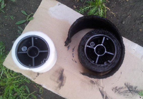

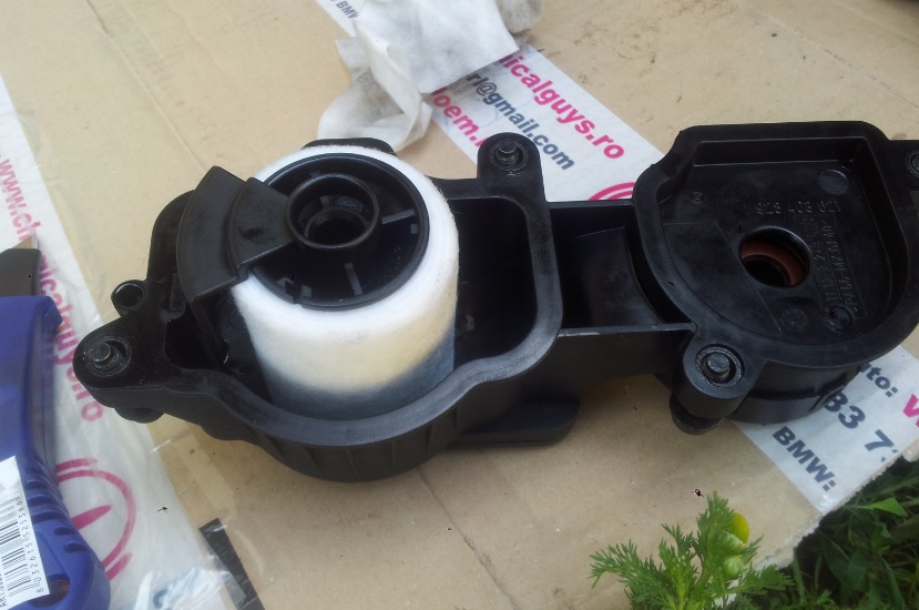

Filtrul epurator, e mult diferit fata de cel gasit pe masina (vedeti si in poze), mult mai subtire si fragil, iar garniturile din pachet nu s-au potrivit cu alea vechi, a trebuit sa las 2/3 pe alea vechi. Aveti idee unde as putea gasi un filtru din asta cum era initial?

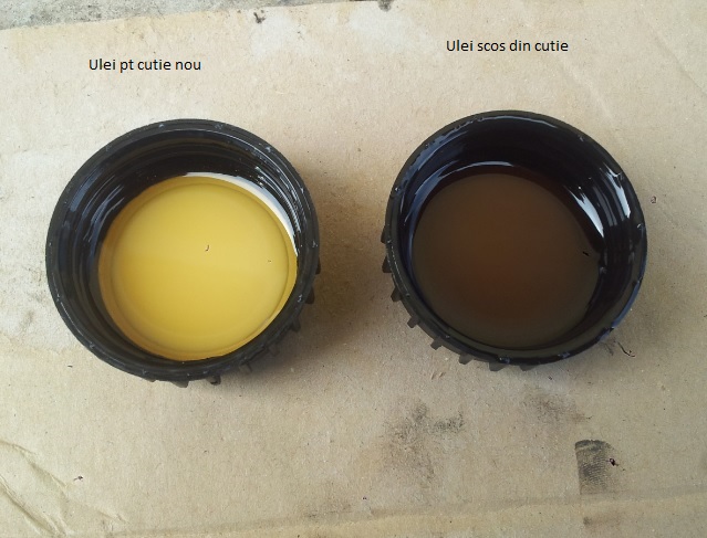

Veti vedea in poze 2 capace cu ulei, este o comparatie intre ce am scos din cutie si ce am pus, degeaba zice lumea ca nu trebuie schimbat, era uzat si foarte tulbure la culoare, mirosea a ulei ars, chiar si asa, era "dens"/gras, facea o pelicula ok la intindere.

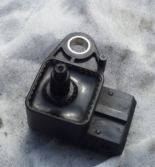

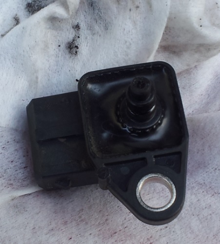

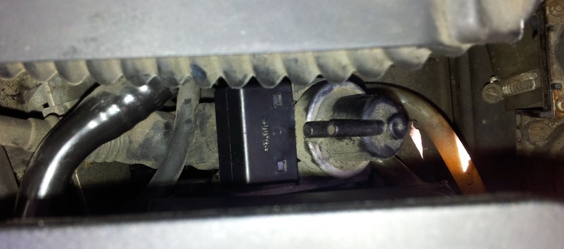

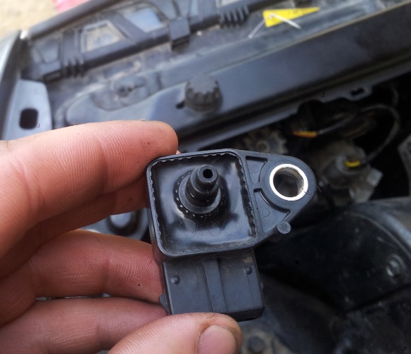

Daca tot eram la capitotul intretinere astazi, am curatat filtrul de la electrovalva turbo si senzorul ala din spatele motorului (nu ii mai stiu numele, insa stiam ca e acolo) care era plin de depuneri, nici nu se vedea orificiul de pe tija aia.
Vedeti in pozele atasate!
Ce spuneti?...cum a iesit?

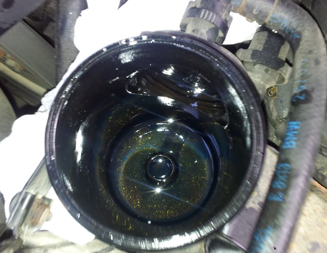

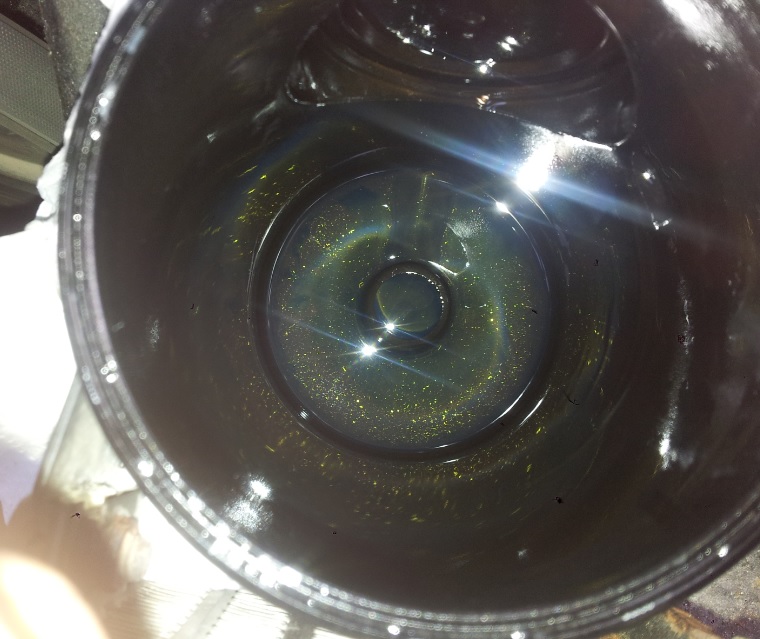

Am gasit o mica problema....am uitat initial de ea. Uitati ce am gasit in filtru de motorina....oare e de la vestita pompa VP44? Ceva recomandari? Eu am pus la 2 plinuri 1 litru de ulei 2T, insa se pare ca fara rezultat din ce se vede in poze.
Da, pilitura...De la pompa.. Eu am curatat tot, sunt curios cat o sa fie la urmaturul schimb de filtru,

M-am documentat despre pilitura si nu cred sa fie de la pompa VP44, deoarece avea culoarea aramie si nici nu era feroasa. La pompa VP44 nu cred ca au folosit materiale moi, doar vreo saiba ceva. Banui ca e pompa din rezervor, aia spun unii ca ar avea rotorul din bronz. Am curatat filtrul atunci, am zis ca mai merg 1000-2000km si il schimb iar sa mai curat instalatia.

Uleiul de la cutie l-am luat de la colegul Dan de pe forum (am mers pe incredere deoarece nu are omul cum sa iti vanda 1,3-1,4 litri in ambalaj original), mi-a trimis 1,4 litri - exact cat am avut nevoie, daca luam 1,3 nu cred ca ajungea la nivel imi mai trebuiau 50 ml.
Dupa schimbarea ulei c.v. intra mult mai usor in viteza, se simte diferenta, parca nici nu trebuie sa impingi schimbatorul, asa frumos intra. Imi pare rau ca nu l-am schimbat de anul trecut, insa asa a fost bugetul sa fie. :D Eu am stikerul pe cutie, aveam si o poza cu el, insa nu o mai gasesc.
