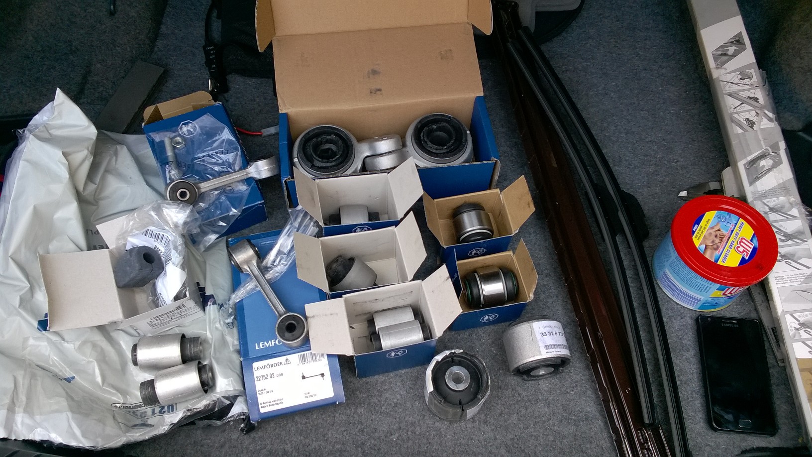

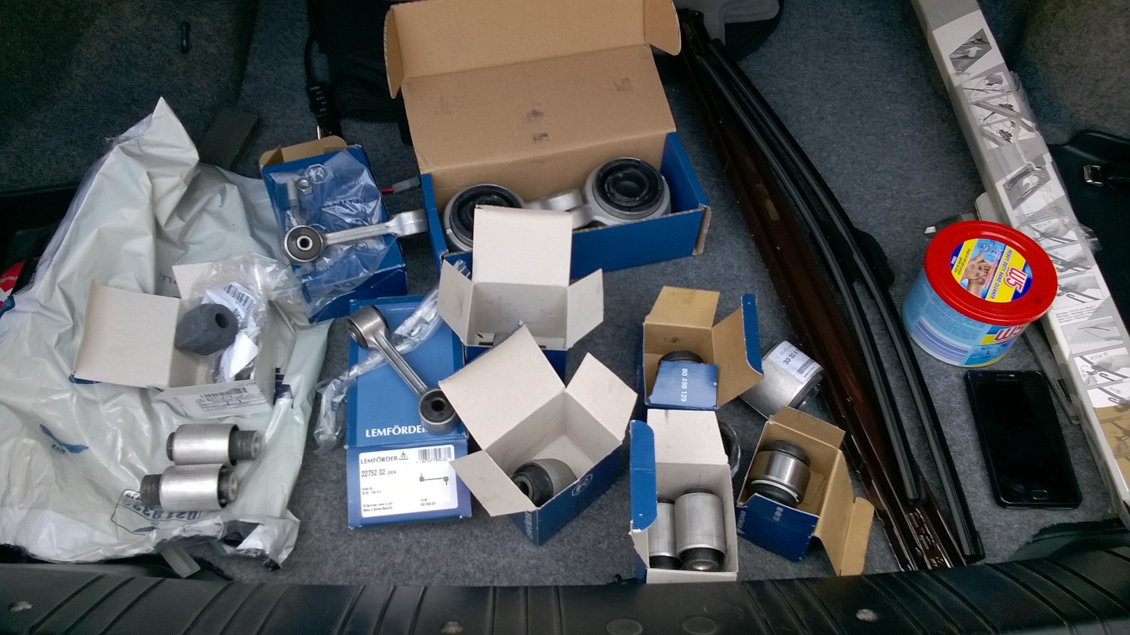

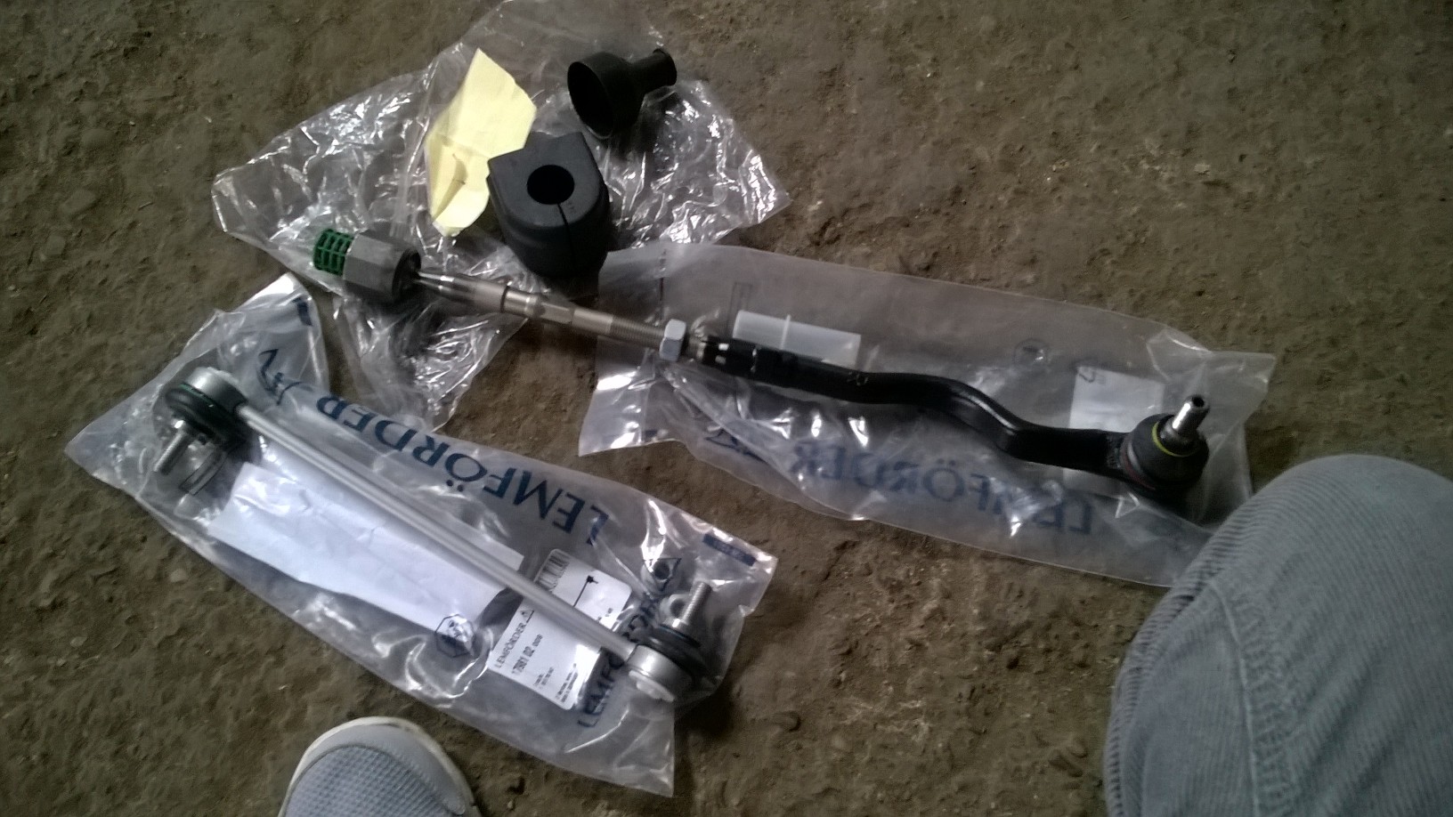

Revin cu noi poze: am comandat cateva bucse la puntea spate (brat inferior, brat superior, cea de pe caroserie, bielete de directie, bucse bara stabilizatoare) si aseara am inceput treaba. Am reusit sa schimb bucsele la bara stabilizatoare si bieletele de directie. Am reusit sa desfac suruburile la bucsile de pe fuzeta, insa la cea de sus (aia de care se prinde bratul superior) a crapat presa speciala care o cumparasem pt bucse. Sunt foarte intepenite si rugnite, nu stiu cum voi reusi sa le schimb, maine incec la service, poate au scule mai bune!
In rest simt ca am facut o treaba buna deoarece la demontarea bratului, am realizat ca bucsile sunt uzate si au joc, efectiv le misti cu mana in ce directie vrei, pe cand astea noi nu le poti misca nici un milimetru!
Urati-mi noroc la demontare deoarece presimt ca am nevoie !!

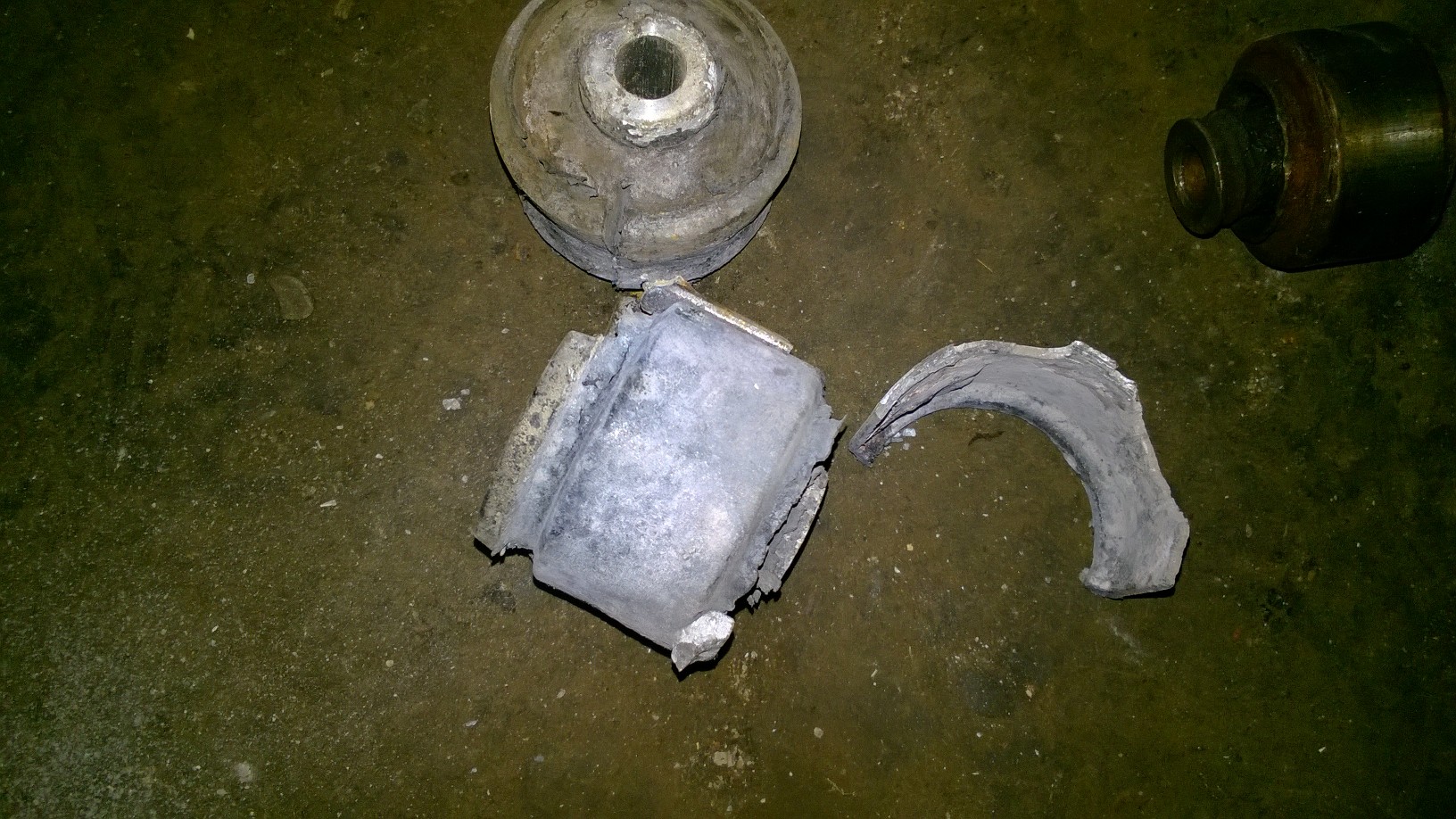

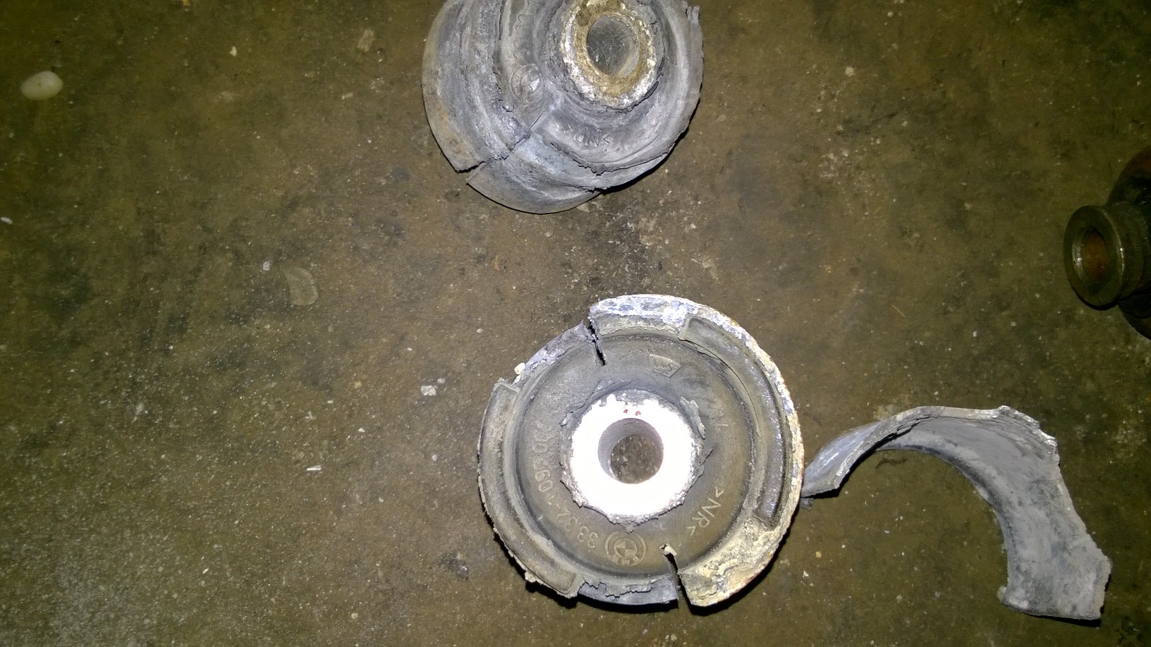

Cateva poze sa vedeti cum aratau bucsele vechi de 15 ani, erau ca niste pietre, aluminiul se sfarama ca un burete, peretii erau jumatate ca grosime normala, pline de rugina, cele de la brtul superior ziceai ca sunt cu bile interioare asa tare troncaneau daca le scuturai cu mana.
Inca 2 poze....

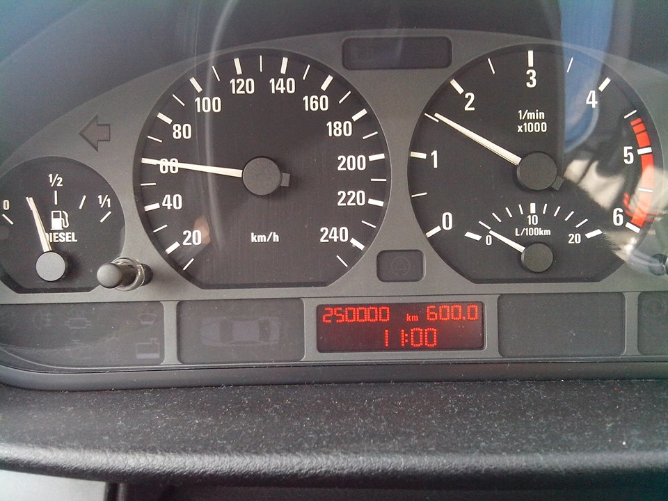

Dupa un drum lung prin tinutul manastirilor, am vrut sa merg la consum sa vad si eu cam cat scoate. Drum: manastirea Putna - Roman, (181 km); conditii: 4 pasageri la aproximativ 75 kg fiecare sa spunem, bagaje destul (haine, apa, alimente si altele necesare; schimbat la maxim 2500 rmp, la mers constant tinuta la 1800-2000 rpm, indiferent de treapta; am trecut prin Suceava si Falticeni, unde s-a circulat groaznic, mers in coloana si maxim treapta 2, lucrari la rumuri si cratere infernale. Anvelope Contisport contact5, uzura la jumatate (au 30 k km de cand le am); 205 55 R16 -presiune pe toat rotile intre 2.3 si 2.4!
Consumul indicat la final este de 4.2 l/100km; viteza medie 68.2 km/h inainte sa intru in Suceava aveam undeva la 3.5 , insa traficul de oras mi-a ridicat consumul si a scazut mai apoi la 4.2 pe drum exteriior.
Nah....cum pot sa ma gandesc la benzinar cand un 2.0 diesel cu tehnologie din anul 1999 scoate asa consum??
