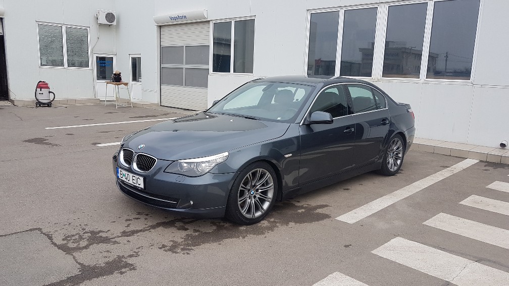

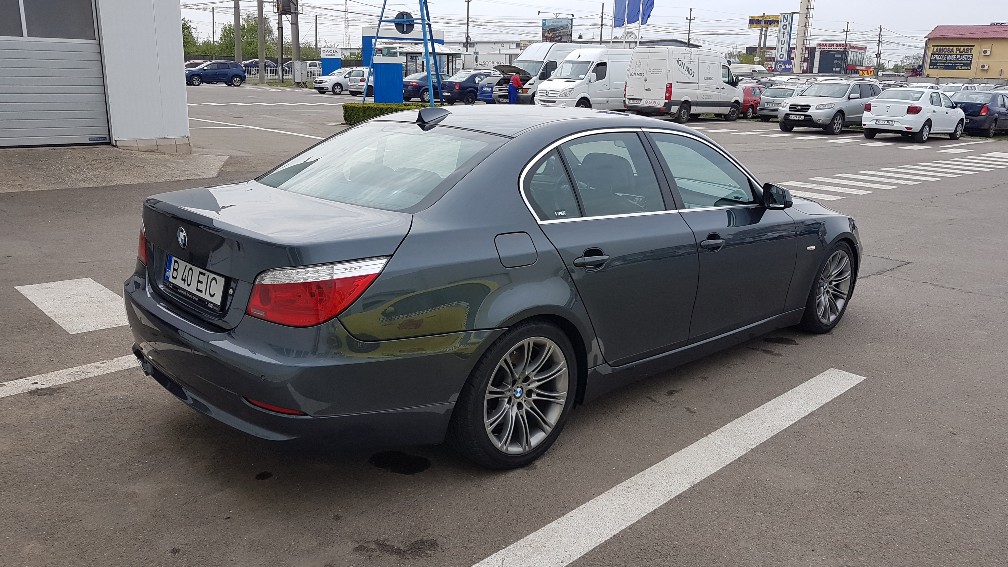

Odata cu venirea vremii frumoase am facut una alta la masina. Am inceput prin a schimba toate amortizoarele, am pus B4 m-tech de la Bilstein, pe langa asta am pus si bari stabilizatoare m-tech cu bucsi OE. Flansele fata/spate Lemforder, protectie amortizoare Sachs, bielete antiruliu fata/spate Lemforder. Am facut geometria la Autosoft Militari, masina se comporta mult mai bine acum dupa ce am schimbat trenul de rulare.
Ma bucur ca odata cu asta s-a mai ridicat cam 1 cm de fata, ceea ce conteaza mult (am arcuri Eibach).
Am montat rotile de vara, reconditionate la SRZ.
Pe langa asta au fost vopsite barile fata/spate (a 3 oara), fata din vina mea, spatele din vina altuia ... pragurile de asemenea au foat vopsite, de la pietricele sarise lacul.
Iar ca tacamul sa fie complet am facut, in regie proprie, si un detailing mai amplu, multumesc Acero pt indrumari.
- Menzerna 400 cu pad Meguiars;
- Menzerna 2500 cu pad portocaliu L.Country;
- Menzerna 3500 cu pad alb L.Country;
- Menzerna Power Lock cu pad negru L.Cou try;
- Sonax brilliant shine.
Edited by lucianWRC
  • Like 4

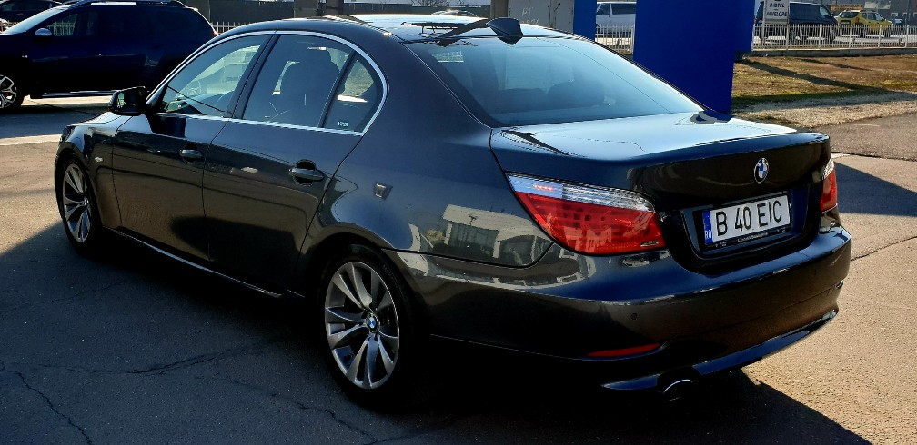

Ieri 26.08 a facut fix 9 ani de cand a fost fabricata si totodata 267.000 km. Urmeaza sa schimb bateria originala, cu stanta de fabricare 08.2009 ... dupa 9 ani incepe sa cedeze. O sa achizitionez o Varta AGM de 80 A.
P.S. poza a fost facuta ieri.
Edited by lucianWRC
  • Like 7
