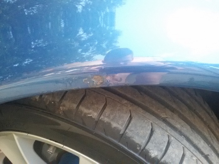

Masina a mai primit putina atentie si anume rezolvarea tuturor punctelor de rugina,urmeaza sa ma apuc in curand de o "antifonare " cu o solutie f.buna impotriva aparitiei ruginei si anume tectyl.

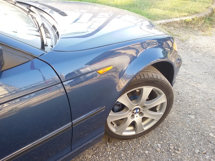

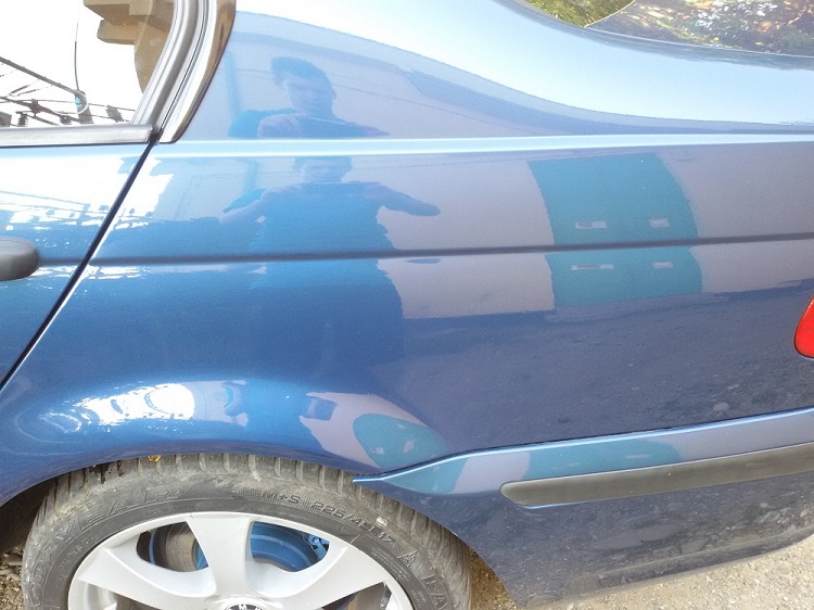

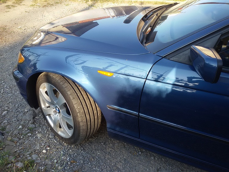

Cateva poze dupa revopsire:ambele aripi si pasajul spate stanga..

Pregatiri de toamna: Am dat jos aparatoarele de plastic de pe fata,pe aripa stanga am gasit carpeala tipic romaneasca,aripa dreapta usoare urme de rugina.Am curatat ,vopsit si apoi vaselina.
