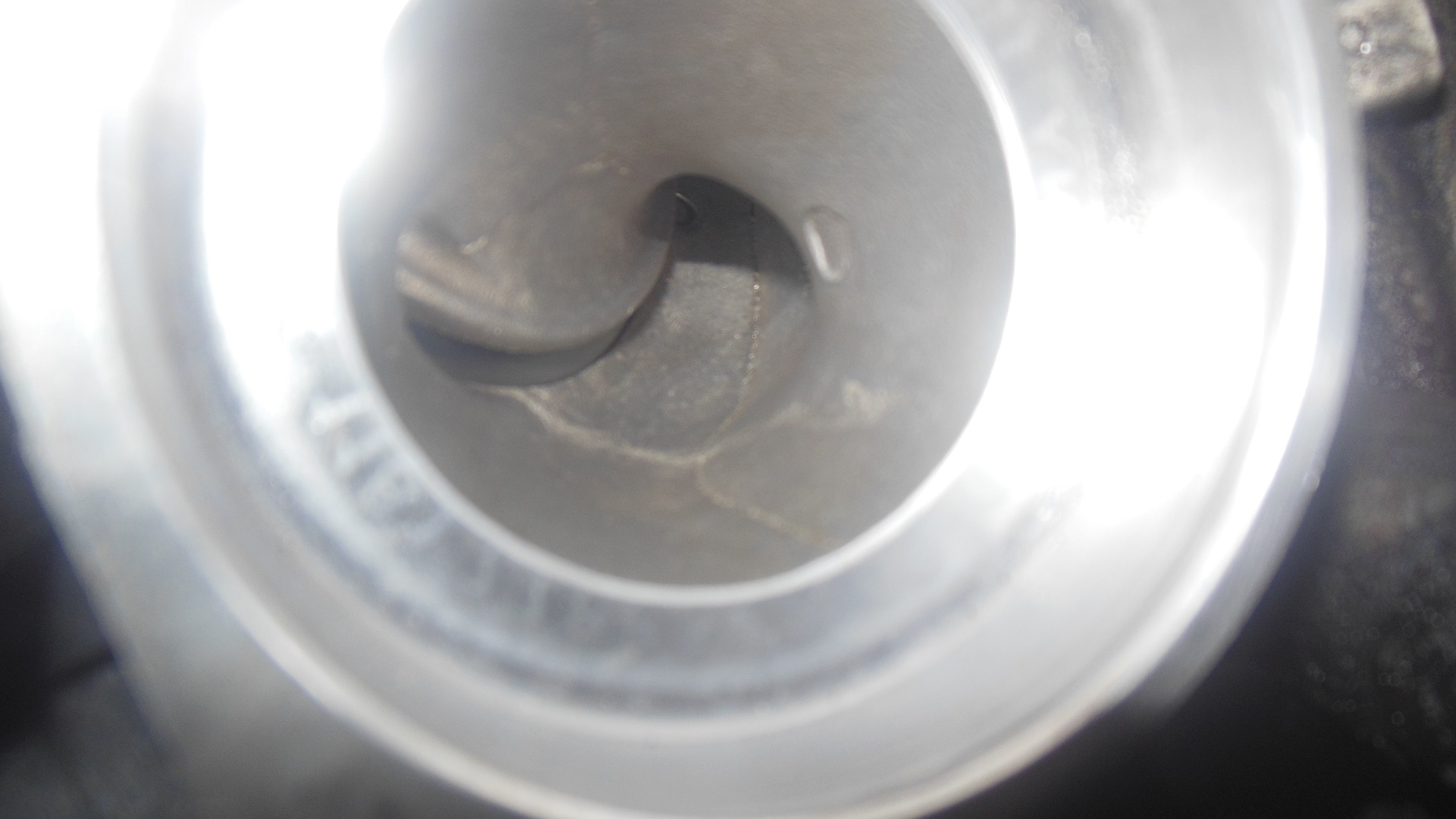

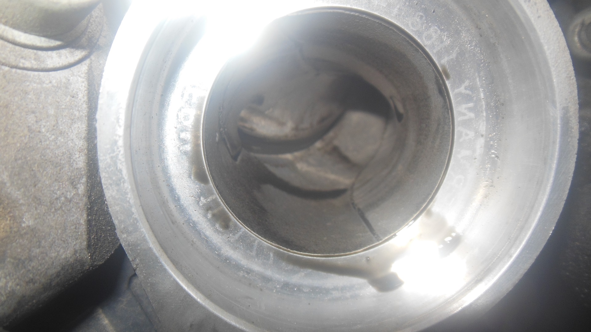

am descoperit problema consumul de ulei,cel putin la mine este turbo.in prima poza se vede turbo perfect curatat de ulei si dupa nici un minut de mers la relanti s-a umplut de ulei.
Probabil ca are si joc mare axial.. a mea turbina are joc si se umple de ulei. Si probabil de aceea in ultimul timp, peste 1k km facuti motorul a cerut inca un litru..
Totusi ulei pe axul turbinei TREBUIE sa ajunga! Deci :yes: trebuie sa existe si o pelicula de ulei pe peretii intercooler-ului si furtunele lui creata de cetrifuga sau vapori..
cam cat ar mai merge asa turbina aceasta?
Daca nu are joc, o sa mai mearga, nu-I problema. Doar ca o sa arunce uleiul ba pe evacuare, ba prin intercooler spre admisie. Daca cantitatea de ulei consumata nu-I exagerata si prin urmare nu se justifica inca o turbina noua, te vei obisnui sa ai tot timpul la tine un bidon de 1L de ulei. Pana la urma BMW nu degeaba spune in manual ca un consum de pana la 0.7L/1000Km nu se considera defect si-ti si recomanda tot prin manuale sa ai tot timpul cu tine "o litra" de ulei :) Cumva recunosc singuri ca motorul mananca ulei. Audi zice mai rau: 1L/1000Km Oricum am tot discutat despre aceste aspecte.
