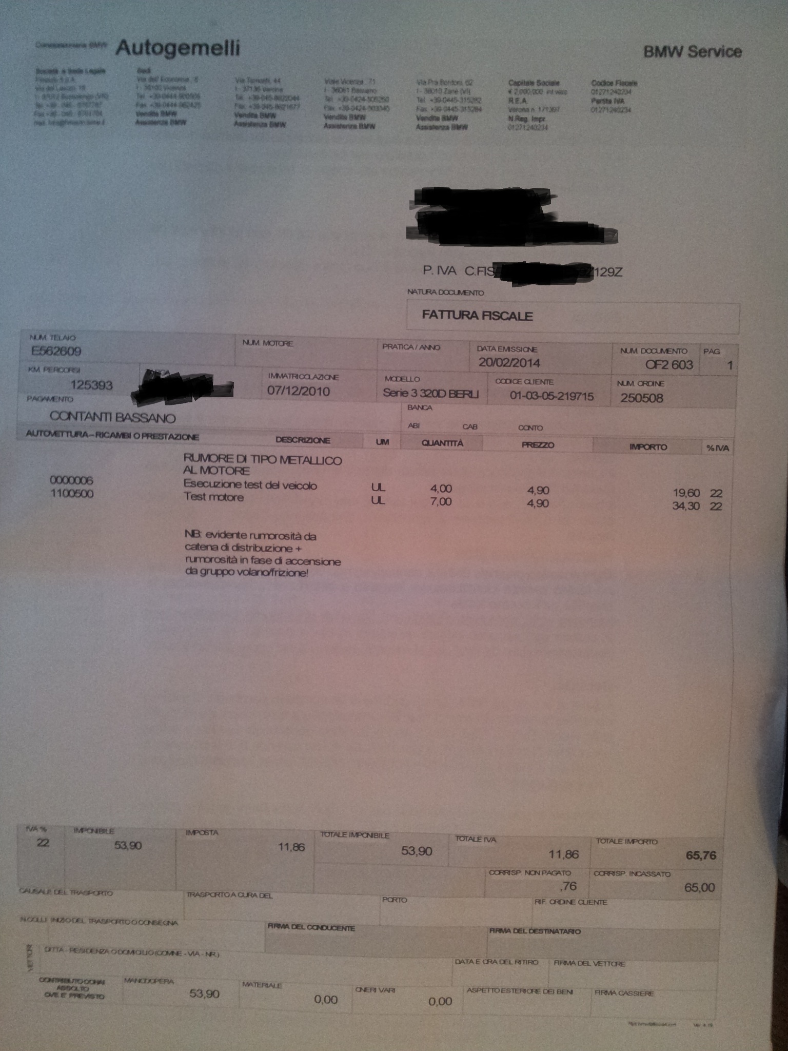

....deci am facut un tur pe la reprezentanta BMW pentru o diagnoza...si au facuto...post-65990-0-43226000-1392912143_thumb.jpg

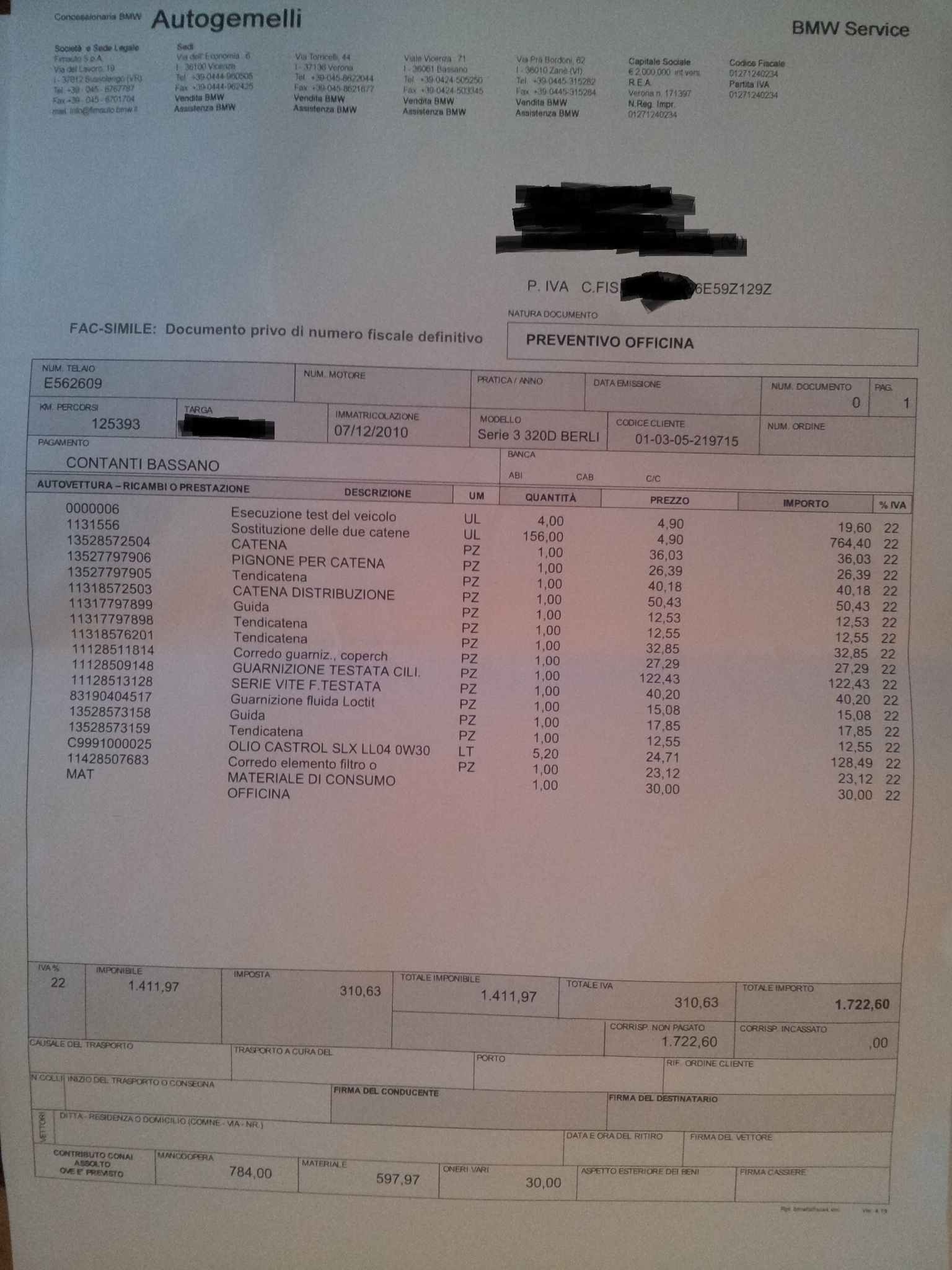

dupa am cerut sa imi faca si un pret pt piese +manopera...
Am pus in atach facturile ca sa vedeti si voi despre ce e vorba.
inca nu am facut reparatia.
astept recomandari...
....deci am facut un tur pe la reprezentanta BMW pentru o diagnoza...si au facuto... dupa am cerut sa imi faca si un pret pt piese +manopera...
si cam asa ar arata facura reparatiilorpost-65990-0-87524600-1392912425_thumb.jpg
P.S. masina 123000 km
