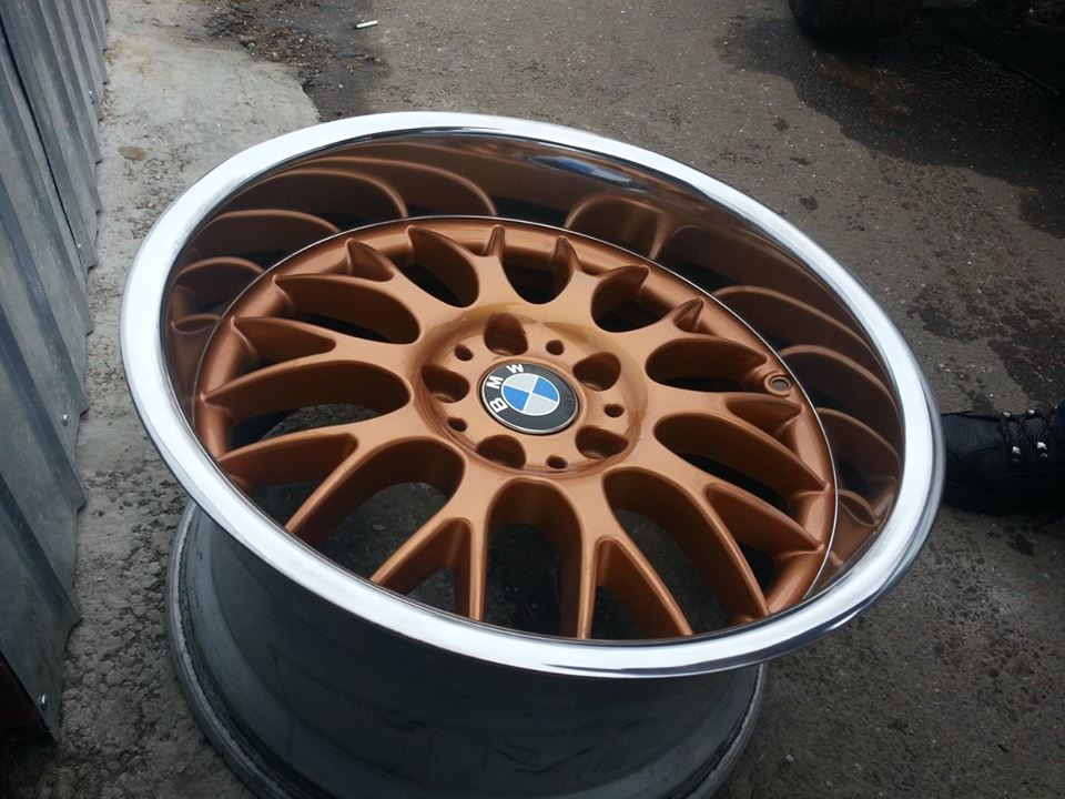

Salut baieti,cu ceva timp in urma mi-am vopsit jantele in auriu,au iesit super!!...iar acum as vrea sa polisez buza,fiindca zic eu ,ar iesi mai mult in evidenta (buza)
Am tot vazut filmulete cu polisare "manuala"...dar probabil nu as reusi sa polisez uniform,doar buza si cel mai probabil as crea o linie neuniforma intre buza (cromata) si "miezul" (auriu)..ceva sfaturi?..multumesc!!

Pentru delimitat zona, foloseste banda de mascare, 3M de exemplu.
Fiind proaspat vopsite ma gandesc ca au fost reconditionate complet deci te poti rezuma doar la Autosol.In caz ca buza este vopsita, va trebuii sa indepartezi vopseaua cu smirghel apoi Autosol.
