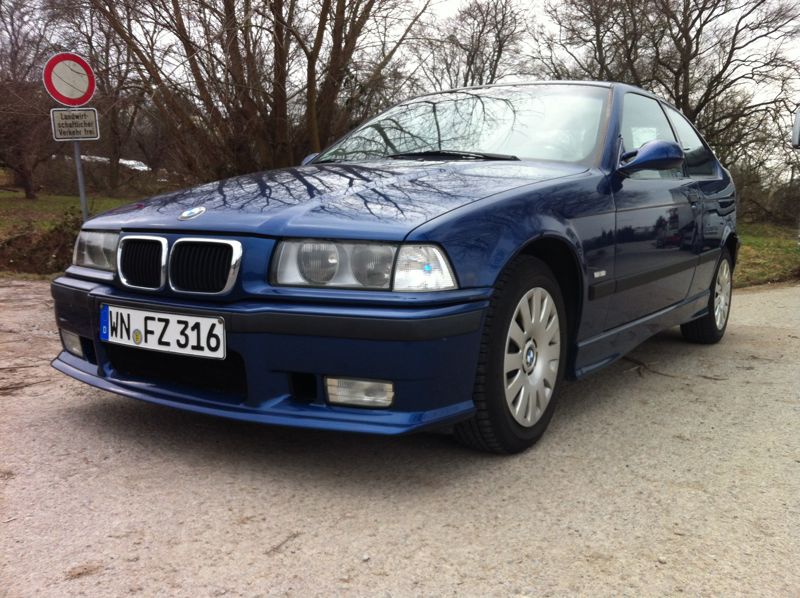

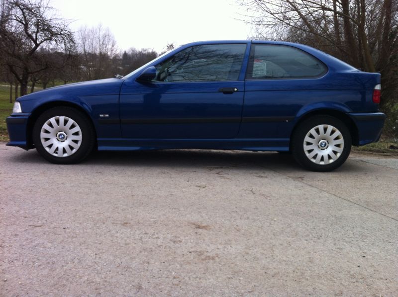

Tocmai am gasit niste poze cu un compact before/after cu H&R 35/15 si mi se par perfecte ca si drop.
