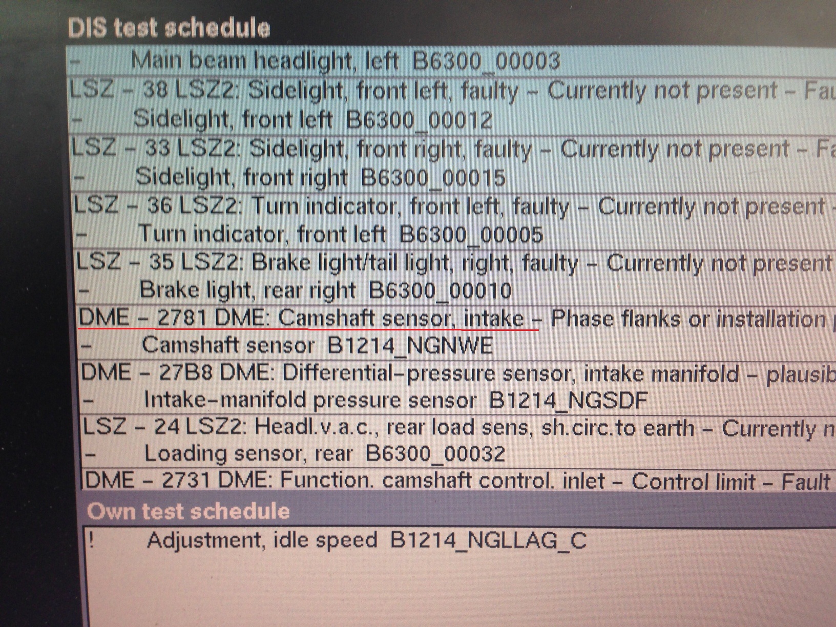

Am fost acum ceva vreme si am facut un test la masina deoarece am o bataie urata dupa 2.000 rtp cand motorul se incalzeste(90 grade)
Am schimbat intinzatorul prin noiembrie,patina a fost ok,lantul a fost ok,distributia s-a pus la punct cu trusa cale.
Dupa cum am spus, testerul mi-a dat doua erori.
- DME 2781 senzorul camshaft intake
- DME 2738 catalizator converter conversion bank 1

- camshaft = ax came, intake = admisie deci senzorul de pe axa cu came pe admisie (dreapta) (poate fi indusa de problema de mai jos)
- zgomot pe ture asemanator cu cel de la diesel poate fi piesa 4 sau 5 de aici
- eroare de catalizator bank1 poate fi indusa de problema de mai sus
- vibratia in ambreiaj poate insemna rulment presiune/placa presiune/disc ambreiaj
In concluzie as incepe cu verificarea pozitiilor 4 si 5 din diagrama (joc, etc)

Imi amintesc ca aveam o eroare function camshaft vanos inlet(admisie) la inceput si tocmai de aceea am decis sa le verific valorile. Daca se schimb sau nu..si spre nedumerirea mea,s-au schimbat valorile corespunzator...si asa am "taiat" de pe lista ca problema ar fi vanosul de pe admisie,dar cum spuneai si tu,poate avea un joc sau whatever.
Indicat ar fi sa schimb senzorul si sa verific vanosurile(daca sunt stranse etc)sau lantul(ptr ca atunci cand ii dau cheie la rece doar la RECE,se aude acelasi sunet).
