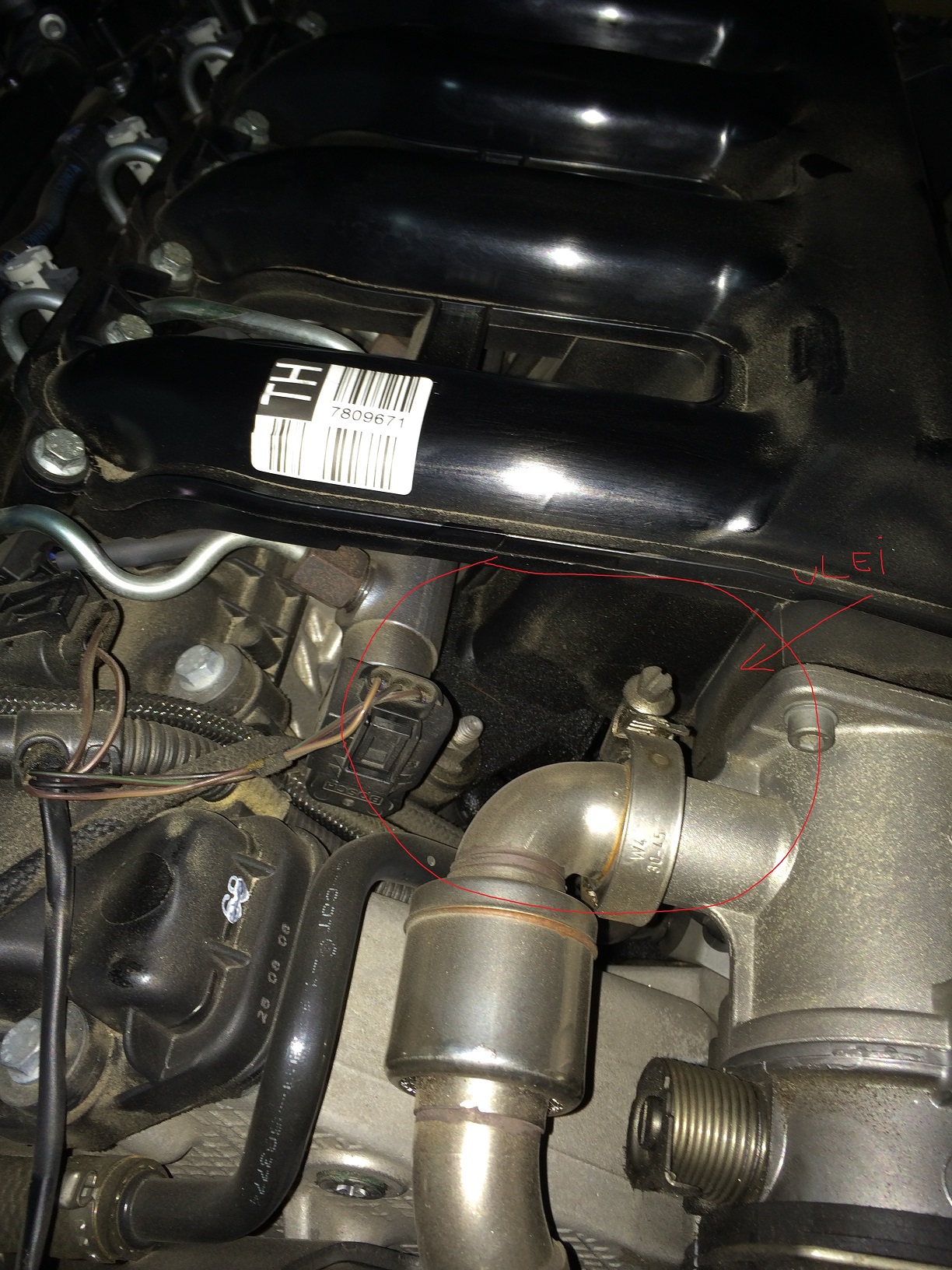

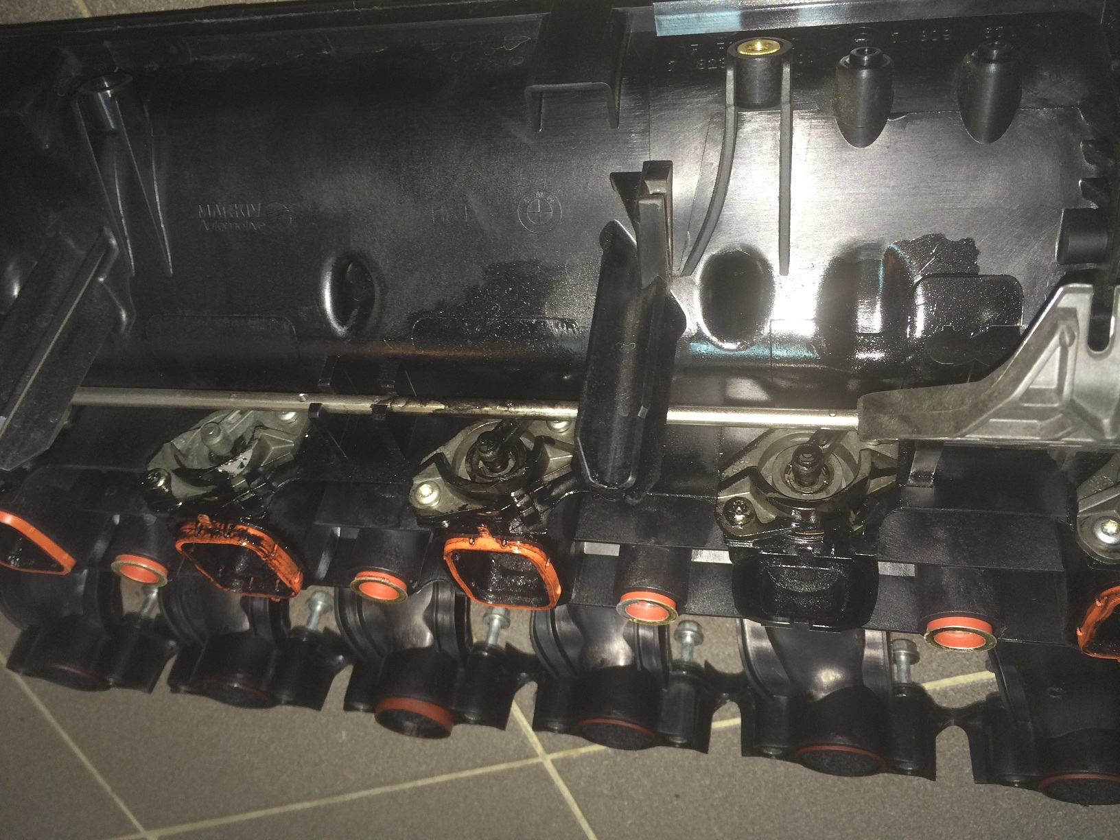

Hai ca m-am lamurit cat de cat. Am dat jos capacul motorului, cu ceva peripetii din cauza ca accesul imi era blocat de capacul filtrului de aer. Se pare ca imi curge ulei pe la swirl flaps. Atasez cateva poze sa va dati cu parerea dar se pare ca se vad pete de ulei proaspat exact pe la swirl flaps.
In cazul asta se pot schimba swirl flaps sau trebuie inlocuita toata galeria?

Da...you have a leak....
Dupa parerea mea ar putea fi:
-o-ringurile de la cele 2 flapsuri sunt praf
-garniturile rosii dreptunghiulare mentionate in posturile de mai sus pot fi cu probleme
-zona respectiva a galeriei poate fi crapata
Daca vrei intr-adevar sa vezi cum sta treaba......trebuie sa o dai jos.
Poate fi ceva ce poti repara,dar deasemenea poate fi iremediabil si posibil sa necesite o noua galerie....(se intampla foarte rar).
Problema asta e foarte comuna la M57 in toate variantele sale.
Exista 2 variante de rezolvare:
- schimbarea galeriei (deoarece garniturile de la clapete nu vin separat)
- montarea capacelor din aluminiu aftermarket care se pot cumpara de pe net. Si eu aduc asa ceva. Pentru varianta asta trebuie data jos galeria, desfacuta una dintre clapete si masurata gaura. Exista capace de 22 mm si de 32 mm. Ca sa stii de care ai nevoie trebuie sa le masori. Ambele variante exista si nu poti sa-ti dai seama dupa seria de caroserie.

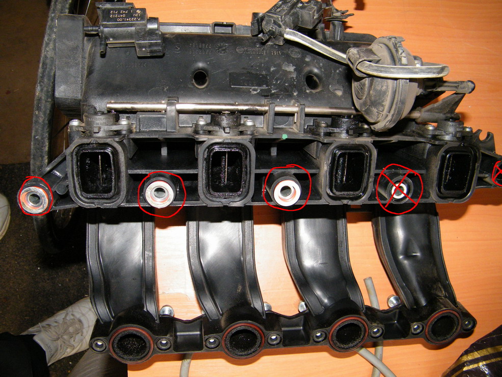

Salut!Ai grija mare la garniturile ce vin puse pe bucsele prin care trec suruburile din capacul culbutoti spre galerie,se mai intampla sa cada de pe acele bucse,atentie sa nu se duca in motor,uite o fotografie cu acele garnituri incercuite cu rosu.post-46628-0-35037400-1396966443_thumb.jpg.Uite am facut un X in locul unde acea garnitura a cazut.Bafta!
Edited by botosanibmw
In poza pusa de tine se vede ulei pe langa garnitura de la galeria de admisie si nu pe la swirl flaps. Admisia nu se inlocuieste decat cu totul. Swirl flaps nu gasesti separat. Si in Romania tot atat te costa sa o schimbi
Salut, garniturile erau murdare dar pareau ca sunt lipite bine acolo, Dupa ce am dat galeria jos am ajuns la concluzia ca s-a scurs un pic pe langa garnituri, dar numai cele dispuse langa cei doi cilindri din mijloc, pe cei 4 din laterale nu pareau sa aiba probleme garniturile. Dar cel mai mult se vedea ulei proaspat la swirl flaps atat pe lateral cat si pe langa axul lor. De altfel au iesit atat de usor de acolo, nu faceau presiune bine, practic oricand crestea presiunea in interior arunca ceva si afara. Faptul ca mereu bratul acela misca swirl flaps-urile, prin miscarea asta pune un pic de forta si pe garnituri, iar dupa cativa ani se vede efectul.
Am ales sa nu inlocuiesc toata galeria, m-ar fi costat cam 800 de euro si nu vad ce avantaje as fi avut. Plus ca daca chiar simt ca ceva nu imi convine ma duc si platesc banii, dar sincer nu simt nicio diferenta, consumul pare la fel sau mai bun...
Verifica flapsurile si daca nu au joc poti sa le pui putin silicon de buna calitate sa nu iti mai dea ulei si sa iti murdareasca motorul. Daca flapsurile au probleme e indicat sa schimbi galeria ca sa nu iti creeze probleme mai mari
Sub admisie ai releul de bujii, furtune de vacuum, convertorul de presiune si nu e bine sa tot fie ulei pe toate astea
