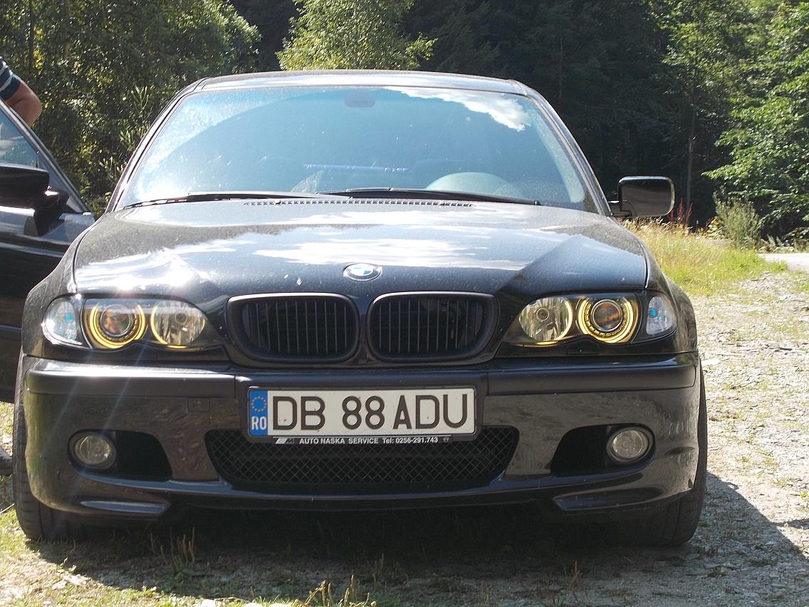

Deci, masina asta cred ca a rulat cu rotile prin "rahat" cand a iesit pe poarta fabricii.
Doar de proprietari exemplari a avut parte, inainte Cosmin care o bibilea, acum tu.
Felicitari pentru faptul cum intretii masina. Sa te bucuri de ea cat mai multi km.

Revin cu cateva pareri vis-a vis de masina / motor dupa un drum de 600km care au fost parcursi cu 36 litrii, acest traseu incluzand si Transalpina, pot spune ca sunt foarte incantat de masina in configuratia aceasta chiar daca este o masina de generatie mai veche dar care pot spune, aici facand o parelaela cu drumul virajat si de toate tipurile de pe Transalpina, ca iti ofera o senzatie foarte placuta, atat abordarea virajelor cu suspensia m-tech, cat si motorul care nu te lasa niciodata la "greu" si face o plimbare intotdeauna mai placuta si mai sigura, aici fiind o parere personala si rog a nu se intelege gresit.
Sincer si eu sunt uimit, de fapt foarte uimit insa atat am alimentat la pompa, mai aveam eu cativa litrii in ea dar nu am ajuns acasa cu ea pe 0, in consecinta cam ce am alimentat asta s-a si consumat...cat despre stilul de condus am mers incet pe autostrada de la Pitesti catre Targoviste am mers cu 110km/h pe pilot...iar la urcare pe Transalpina consumul maxim pe obc a fost de 8 + marja de eroare care o arata el...sincer nu am niciun motiv sa mint, astazi dupa ce vind e la serviciu o sa iau foaia si pixul sa calculez exact :frantics:
