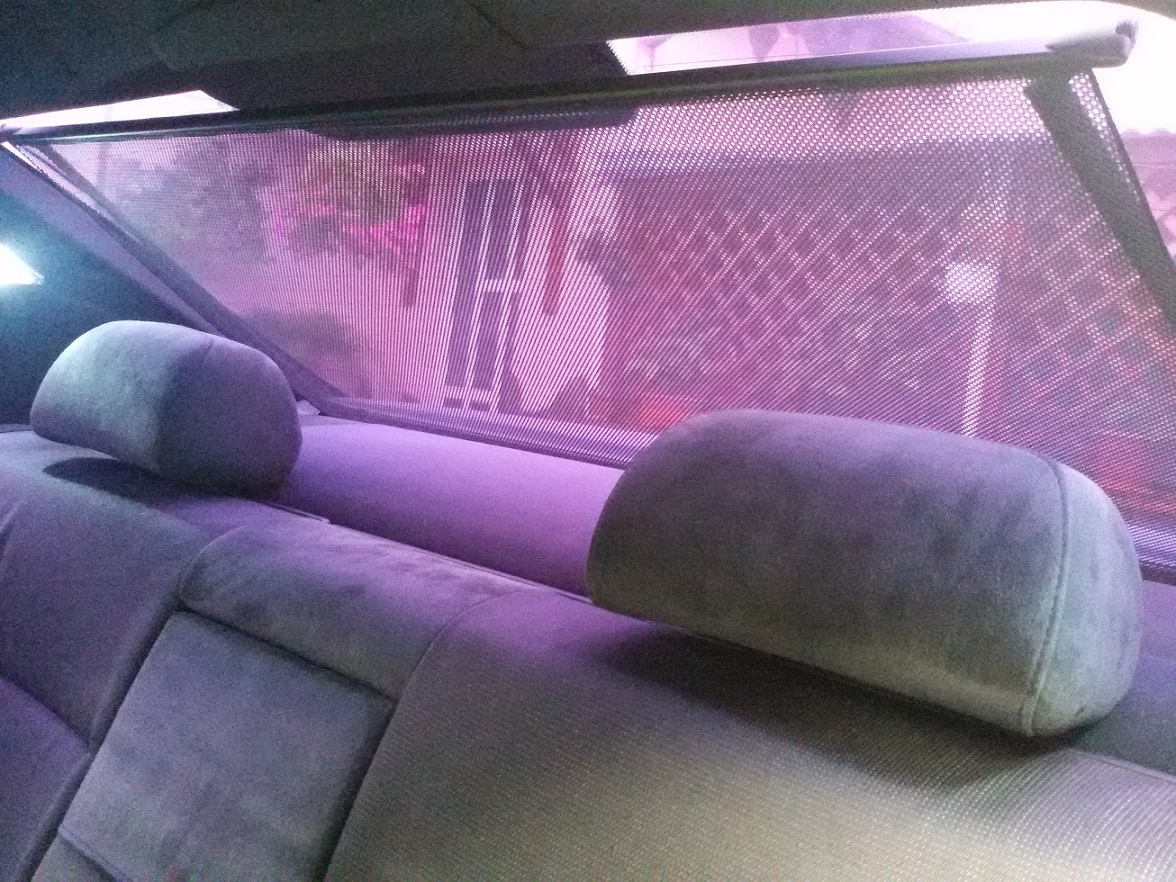

Dupa o zi de demontat de pe masina donatoare si montat pe a mea, totul fiind realizat cu cea mai mare grija pt a nu rupe vreo clema sau deteriora stalpii spate, chiar daca unii spun ca nu foloseste la mare lucru..eu sunt incantat, avem perdelutafrantics.gif
Multumesc pe aceasta cale lui Dacian pt ajutorul oferit, baiat de nota 10 !
Felicitari pt retrofit, dar daca imi permiti, as vrea sa iti atrag atentia asupra unui fapt: folia de pe luneta e consumata, are acea tenta mov iar pe langa faptul ca nu arata bine cu acea culoare nu isi mai indeplineste rolul de protectie solara sau UV.
Stiu Bogdan insa urmeaza sa o schimb la primavara cu ceva mai deschis, deoarece nu este pe placul meu, luneta si geamurile spate fiind foarte inchise, iar pe fata neavand folie trecerea este prea agresiva din punctul meu de vedere...
Multumesc frumos!
Ai avut un pic de muncĂŁ cu decupatul, sau ai luat polița spate cu totul de pe mașina donoare?
Ăn legĂŁturĂŁ cu transparența foliei și eu cred cĂŁ ideea lui kenbobo e corectĂŁ.
Gândește-te cĂŁ va intra luminĂŁ prin parbriz și de aceea folia de pe ușile fațĂŁ va pĂŁrea mai transparentĂŁ.
Nu as fi fost de acord cu decupatul, parca nu ar fi fost de la locul ei fiind oarecum improvizata...am cumparat-o intreaga eu doar am curatat-o temeinic, am gresat-o putin si am montat-o...
Acum problema este alta, baiatul de unde am cumparat-o avea bagheta cu butoane individale de pe nfl...iar eu caut bagheta de fl si nu prea gasesc, daca cunoaste cineva una de vanzare il rog pe aceasta cale sa ma anunte.
Rcc, cat despre folie mi-ai adus un argument logic si mai convins, configuratia aceasta o sa o fac la primavara...

DacĂŁ ar fi trebuit sĂŁ o decupezi tu nu era nimic improvizat pentru cĂŁ polița spate chiar are trasat pe ea conturul pentru decupare ĂŽn vederea montĂŁrii perdeluței. Când se monteazĂŁ retrofitul acesta doar nu se schimbĂŁ și polița spate. Eu așa am fĂŁcut. Și eu doar buton individual am gĂŁsit. și dacĂŁ mĂŁ suni ĂŽți explic cum am fĂŁcut.
Daca este trasat, da iese dupa dimensiunile de fabrica si asa as accepta.Am gasit o bagheta completa (incalzire, dsc, hk, perdeluta si senzori presiune) la Bucuresti, maine ma duc sa o cumpar, sper sa nu imi faca vreo surpriza baiatul...maine daca cumva nu o sa ajung o sa va deranjez cu un telefon pt a ma indruma la anumite chestii.
