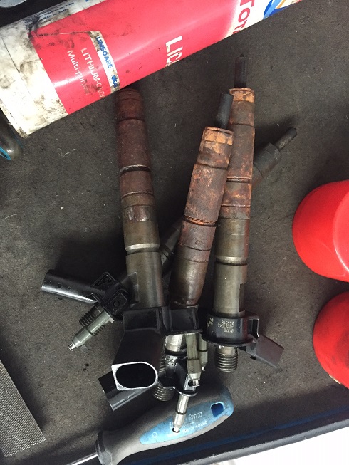

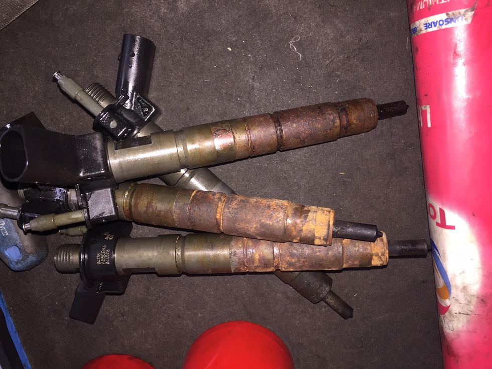

Am pus niste poze. Va tin la curent
Precizez ca saibele respective sunt "sudate" acolo in rugina.M-am speriat prima oara cand am vazut atata rugina, dar baietii mi-au spus ca nu are treaba cu mersul lor.Oricum nu o sa dorm linistit si nu o sa stau linistit pana nu vad ca e totul ok.M-am gandit si la varianta cu dezmembrarile, dar cred ca intram intr-un cerc vicios... si nu isi avea rostul, eu am mai dat bani pentru verificari la injectoare cand nu aveam testerul si au iesit "impecabile", problema a fost ca masina cu motorul incins.Am mai invatat ceva nu ma gandeam sa fie diferenta atat de mare intre cald-rece (multumesc Kenbobo)
