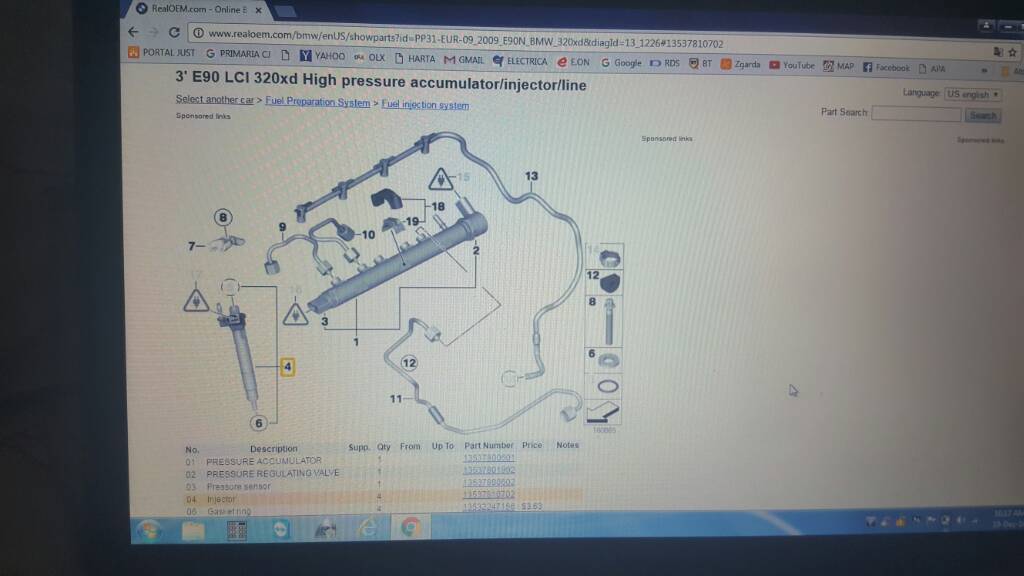

Ziua buna !
De la cine si cat a costat toate cele 4 saibe de foc pentru injectoare ?!
P.S Se schimba automat si oring`urile alea micute de sus ?!?
Multumesc anticipat !
Azi am achizitionat saibe.
25 lei/buc
O-ringurile nu pot fi cumparate separat (ciudat!!!), asa mi-a zis de la reprezentanta.
Cum ca ele defapt ar ramane pe injector...
