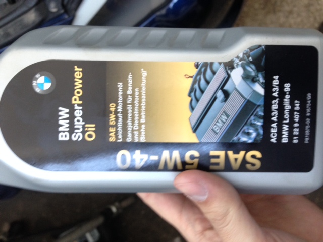

Dupa revizie am observat ca cei de la service au folosit ulei bmw super oil sae 5w-40 long file 98 in loc de long life 4 pe un motor diezel 520d f11.
Bmw recomanda pentru f10/f11 in Europa ulei tip LL4.
Intrebarea este ce fac acum ? Inlocuiesc cat mai repede uleiul si filtrul cu ulei tip LL4 sau este in regula si acesta pana la urmatorul schimb de ulei?
Uleiul LL98 poate avea un impact negativ asupra filtrului de particule ?
Impact asupra DPF ar avea daca ar consuma ulei. Nu te stresa.
Normal era sa puna un ulei LL04 ...mai nou. Ala e deja depasit...mai mult pt benzinarele mai vechi.
In fine dar de ce nu ti-ai ales tu uleiul corespunzator si i-ai lasat pe ei sa puna ce vor sau ce aveau pe acolo prin service?

eu, sincer ,l-as schimba cat mai repede posibil. la anumite service-uri ti-ar pune daca ar putea si de floarea soarelui.castrol ar fii indicat ,si asa s-a scris pe capacul uleiului de la motor.bineinteles ala original cu codul de bare 400....nu ala comercial de 7 euro la lt pe ebay. daca ai bunavointa sa atasezi o foto cu retro de la bidonul de ulei sa vedem codu de bare si data fabricatiei
Schimba-l cat mai repede!
Cum sa iti dea pt masina cu filtru de particule asa ceva?
Acelasi ulei i-au pus si unui amic cu un 530 E60 2008 si dupa foarte scurt timp i-a infundat filtru de particule.
I-am dat 5W30 LL04 si dupa cateva zile si-a revenit masina.
my fault - la telefon m-au asigurat ca este ll4; platit proforma pentru revizie si dus masina in service; in realitate - ulei ca in poza, placute frana ofertate ferodo instalate trw :)
Au facut un super deal la diferenta de pret la ulei.
Va multumesc pentru informatii!
Deoarece nu am inteles clar relatia dintre continutul scazut de sulf din combustibil,caracteristici ulei ll-98 vs ll-4,
impact asupra componentelor, voi schimba uleiul maine.
