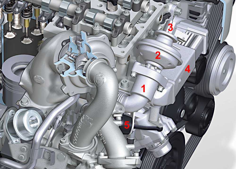

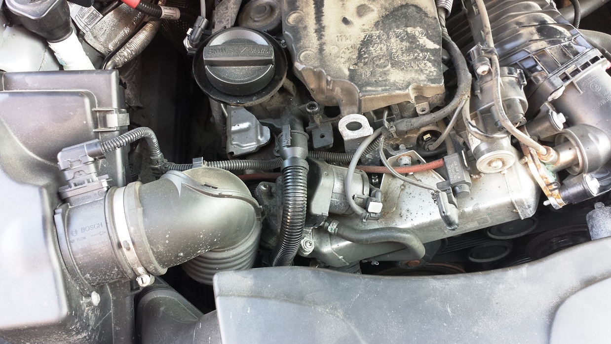

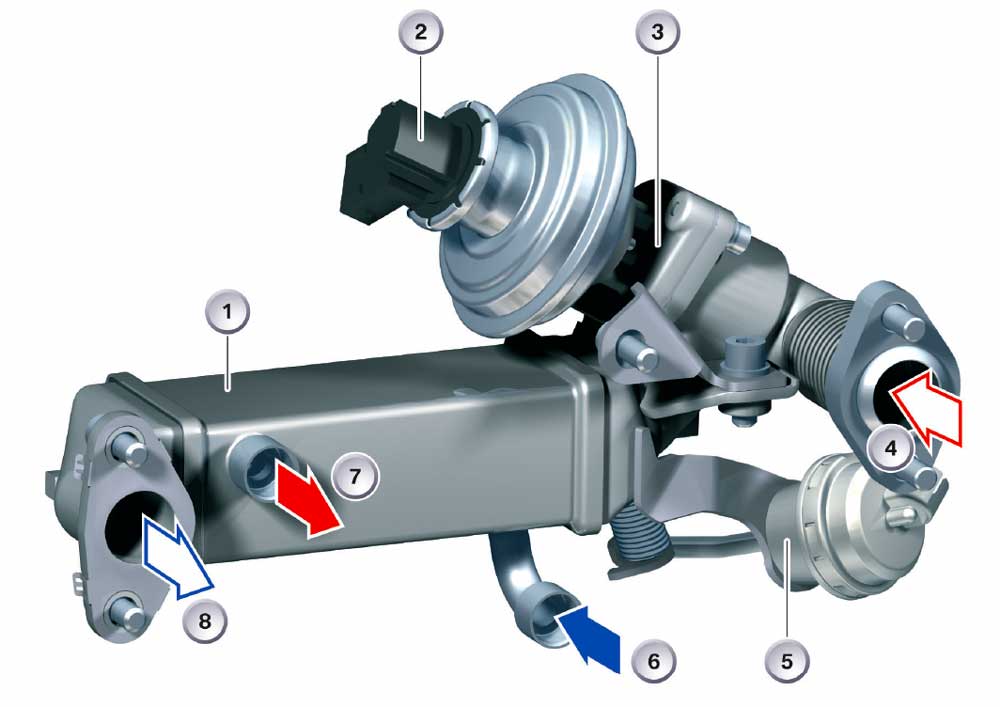

Vreau sa fac o revizie "de primavara". In afara de cele de mai jos, ar mai fi ceva?
Curea accesorii, fulie vibrochen, placute frana, lichid frana, antigel, lichid servo, ulei cutie, ulei diferential, verificare freon+presiune. Curatare EGR (eu).

Corect. EGR nu necesita curatare la n47.

Parca am mai citit ca nu as avea ce sa curat.. Cred ca pana la urma nu ma mai bag.
