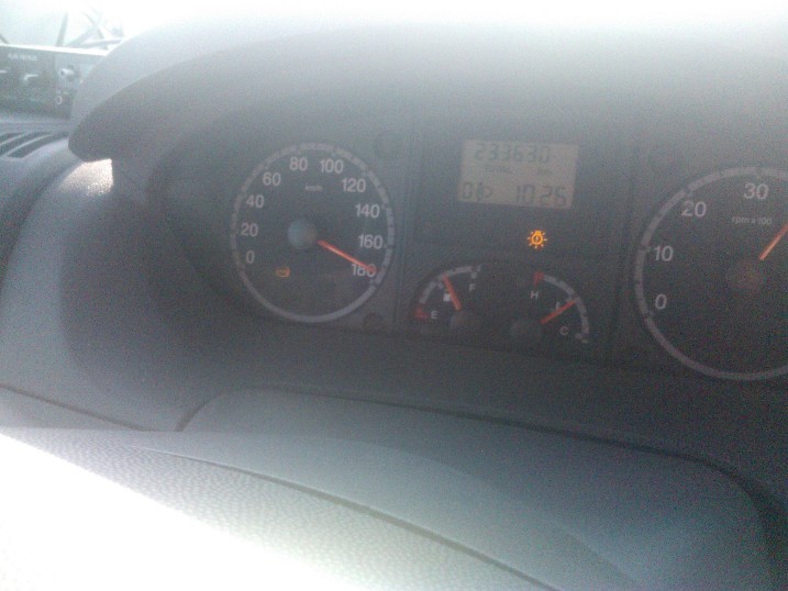

eu am mers cu 180 km/h cu in fiat ducato incarcat cu 2 tone....cand aveam 318i de 118cp imi era frica sa intru in depasiri nu am depasit niciodata 130km/h, si 318i si mai ales 316i is foarte puturoase nu are rost sa emiti pretentii, daca ai prins 180km/h e ok....poti ajunge si la 200km/h daca mai stai inca 5 sau 10 minute cu picioru p pedala de la 180 :thumbsup:
eu am mers 160 km/h pe ducato si avea jumate de km fata de a ta, plus ca mergeam la aspiratie ca sa iau 160 :smile:, compari 2.2 jtd cu 1.6i ?:pinch:

cred ca e 1.9i daca e e46....sa nu vorbim de aerodinamica, oricum la gol nu poti merge cu duba mai tare de 160km/h, toata trepideaza ai impresia ca mai are un pic si decoleaza, in talon maxim e 150km/h :thumbsup:

Pai si la incarcatura aia de 2tone de ce nu i-ai facut poze ca sa te credem! Mie unul mie greu sa cred ca tu cu 2 tone intr-un microbuz din ala ai prins 180Km! Si in acelasi timp ca intr-un BMWeu, fie el si 316 ori 318, tie ti-e frica sa mergi cu aceeasi viteza si mai ales ca cica nu prinde 180Km/h! Eu zic ca prinde unul din asta 200 si ca stabilitate, este totusi BMW, chiar daca-i o var mai low! Daca vbm de Logan mai ziceam! Daca tot vbm de Logan, chiar si asta duce 170 chiar 180! Poate nu ala de 75CP, dar la 90CP prinde sigur!
eu nu am spus ca nu prinde 200, am spus ca ajunge f greu la viteza aia, si sta foarte prost cu demarajul in general
