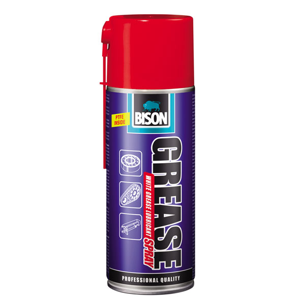

Legat de stergator: axul lui care trece prin luneta de sticla a oxidat si s-a sudat. Se rezolva relativ simplu dar cu multa rabdare si wd40.
Dupa ce il destepenesti, nu il gresezi cu wd40 ca intr-o saptamana se sudeaza din nou. Eu am luat un spray cu vaselina alba de la bison.
