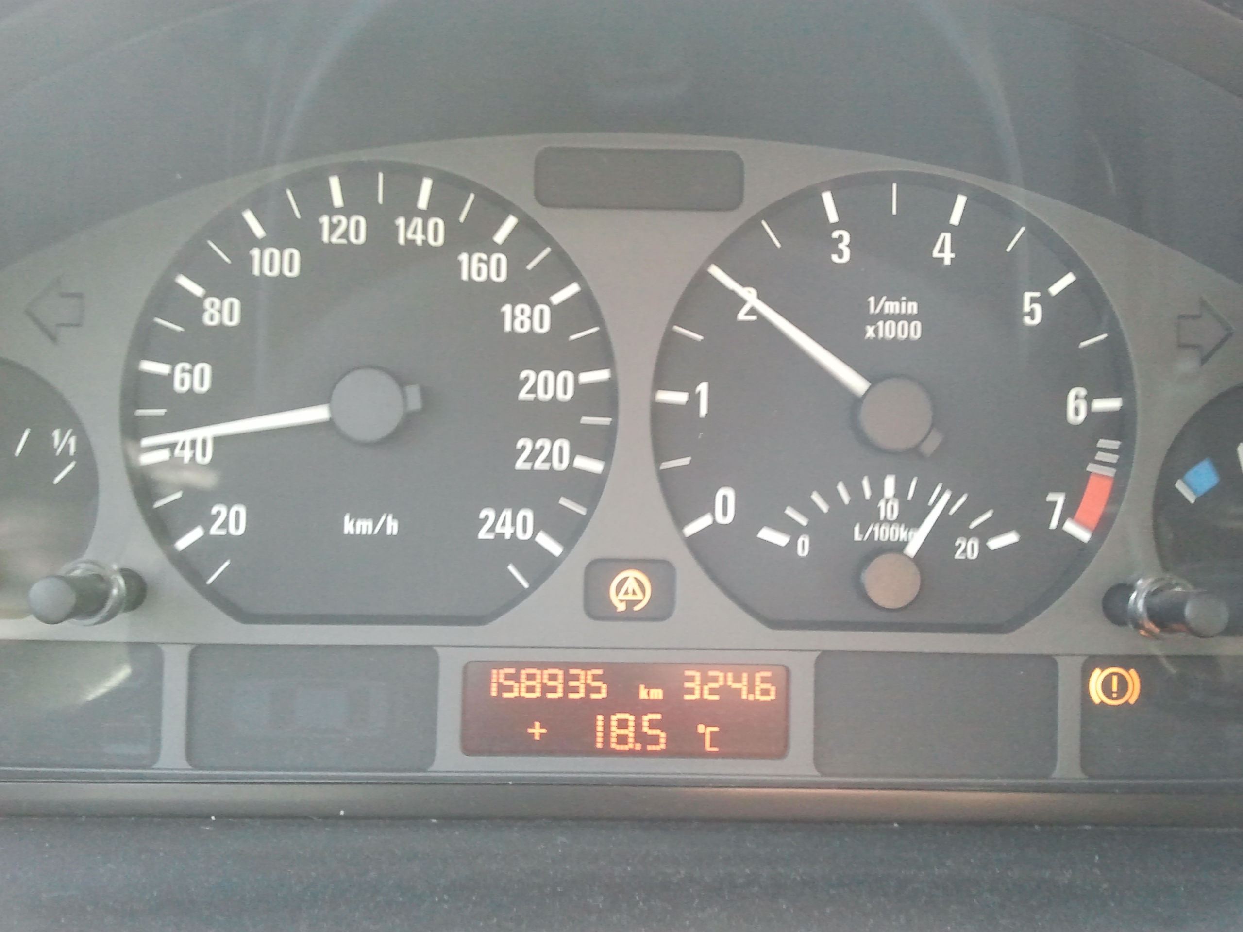

Mi s-au aprins mai multi martori in bord in timp ce eram in parcare (EML, martor ESP, martor frana de mana, dar culoare galbena).
Masina nu a mai pornit, dar dupa vreo 30 de min de asteptat, a pornit din nou, dar cei 2 martori din poza atasata au ramas aprinsi. Am condus asa pana acasa.

La mine a facut la fel din cauza senzorului crankshaft ...explicatia data de un mecanic a fost ca daca nu mai sunt citite corect rotatiile arborelui cotit, calculatorul nu mai poate intervenii corect prin ESP.
Martorii de ESP si frana au aparut si s-au stins de cateva ori la inceput dar pe urma cand a aparut si EML nu a mai pornit motorul fara sa sterg eroarea.
Sfatul meu pt inceput e sa desfaci si sa stergi pilitura de pe senzorii camshaft la care ai acces facil din fata motorului si comunica cu cel de crankshaft (acesta este ascuns undeva sub motor in zona alternatorului si se ajunge la el prin demontarea admisiei) Dupa ce am facut asta au trecut 6 luni pana sa inceapa sa-mi apara iar EML in bord, si pt ca acum imi facea asa dupa fiecare pornire l-am schimbat si a fost ok.

De la service mi-au spus ca e vorba de doi senzori de la motor.
http://i59.tinypic.com/fmnmld.jpg
unul in zona marcata cu rosu
unul la baza patinei (cu albastru), din ce am vazut pe schemele pe care mi le-a aratat
La fel imi arata si mie testerul cei 2 senzori camshaft..dar un mecanic mi-a recomandat sa il schimb pe cel de la arborele cotit (in dreapta jos partea din spate a motorului) care comunica cu cei de camshaft.
Asa am facut si a fost ok dupa. Bafta!
