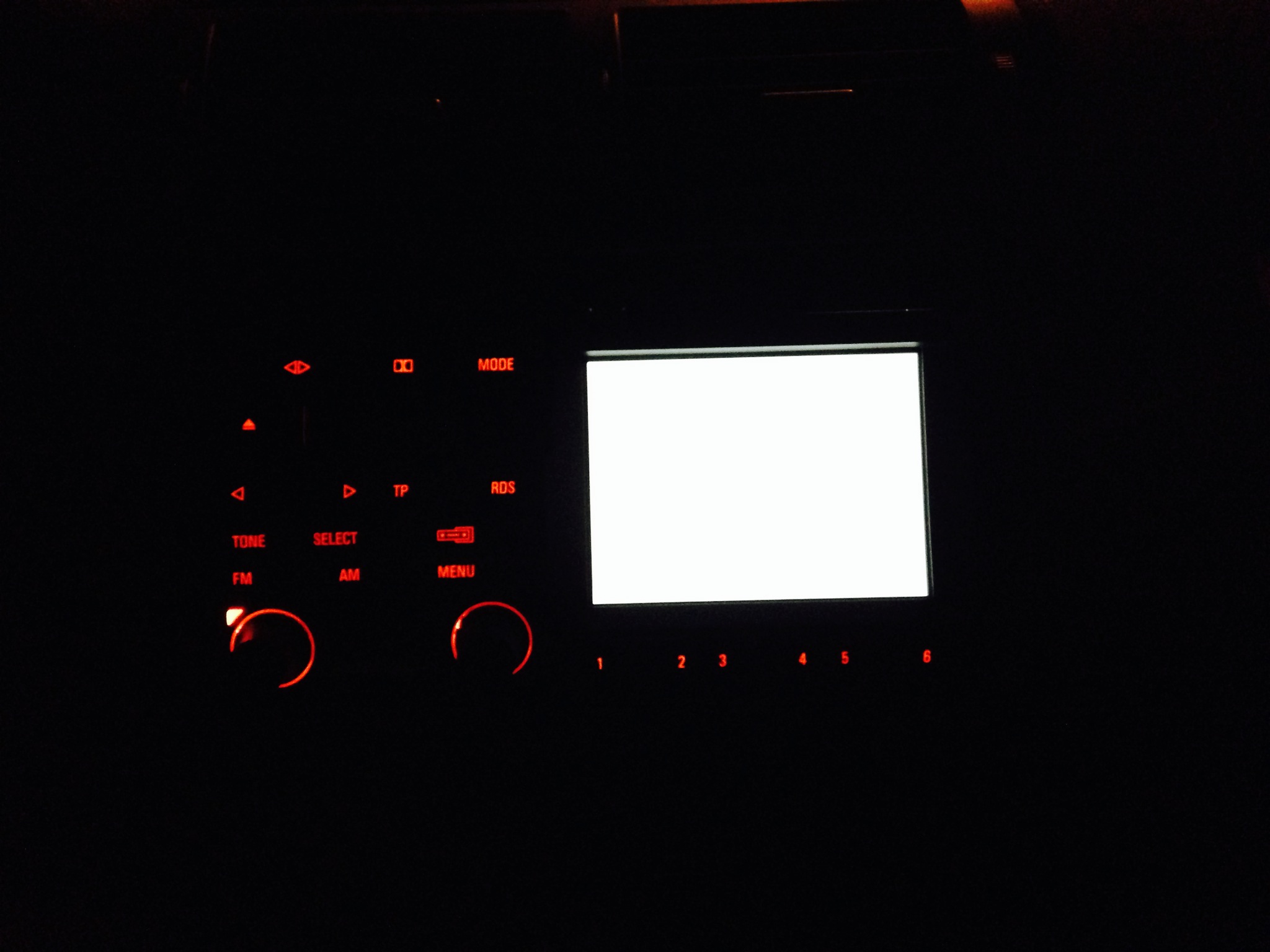

Am si eu o problema ,poate ma ajuta careva .Am un e46 touring cu navigatie si display monocrom.Mi am cumparat un monitor on-board 4:3 si l am montat,dar nu functioneaza.Se aprinde displayul alb si atat.In rest merge radioul,merge sa l pornesc si sa l opresc de la buton ,cand pun pozitia lumineaza toate butoanele si atat.I am tras firele(RGB) de la modulul de navigatie la monitor si degeaba.Monitorul este Philips 4:3,iar modulul de navigatie este MK2.S a lovit careva de aceasta problema sau ma poate ajuta careva ?
Multumesc anticipat
